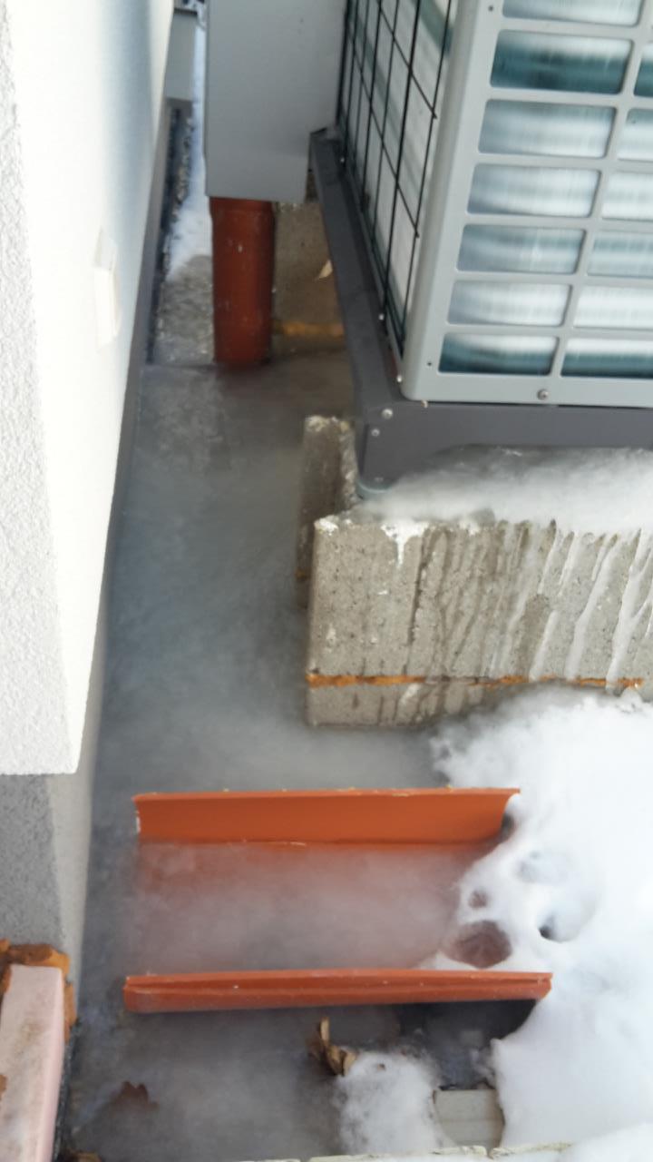

Ist bei jemanden auch letzten Winter durch die Außeineinheit der LWP LWP [Luftwärmepumpe] die Fassade vereist? Ich hatte ein Foto davon gemacht, nur leider finde ich das nicht mehr...
Dieses mal hat es die Fassade gut überstanden, aber ev. nächsten Winter nicht mehr? Was kann man dagegen tun bzw. "darf" das eigentlich passieren? Hätte man das Gerät ev. mit mehr Abstand zur Fassade aufstellen sollen? (sind ca. 30cm)

Bläst das Gerät Richtung Fassade oder saugt es an? Was ist in der Installationsanleitung des Herstellers angegeben?
Engerl schrieb: Hätte man das Gerät ev. mit mehr Abstand zur Fassade aufstellen sollen? (sind ca. 30cm)
Wäre sicher empfehlenswert gewesen...
  •  Engerl
12.9.2017  (#2)
hab nun das Foto doch noch gefunden...
das Gerät saugt fassadenseitig an..

13.9.2017  (#3)

Dass dürfte vom Abtauprozess der LWP LWP [Luftwärmepumpe] kommen. Ablaufendes Kondensat kann nicht mehr versickern und vereist dann. Schätze es war im Jänner bei den Minusgraden oder?
Hast eine Viessmann?

ich glaub auch das es kondensat ist das nicht abläuft

ist eine KNV.
Kondenswasser wird man eh nicht verhindern können... es hat uns nur gewundert, dass es so viel war..
Was uns Sorgen macht, ist eben die Fassade, die dadurch beschädigt werden könnte... und ob das Sache des Installateurs ist, dass sowas nicht passiert?

naja, habt ihr da nix drainagiert? ist eigentlich eure aufgabe

Doch, haben wir.
Hat denn niemand sonst das Problem?
Laut einem Familienmitglied wurde hier gepfuscht....
Das glaub ich aber eher nicht... jedoch sollte trotzdem was dagegen unternommen werden, oder??

wenns dir oben mal gefriert läuft nix mehr ab. hast du nen kanal/regenwasser in der nähe zum einzapfen? sonst heizband

wieso gibts eigentlich immer noch leute die sich das teil 30cm vor die fassade stellen und sich dann wundern?
gepfuscht wurde hier vermutlich ja, aber dafür dass das anfallende abtauwasser auch ablaufen kann bist du durchaus mitverantwortlich, wie schon von Stefan geschrieben, entweder sinnvollen anschluss an den kanal oder heizband.

ja ich habs dem Installateur ja nicht damit beauftragt, dass er sie so nahe zur Fassade stellen soll!? Wer denkt denn bitte an sowas, dass die Fassade gefriert? Dafür gibts ja den Installateur... der sollte ja mehr Erfahrung haben...

wir haben da 100cm abstand zwischen fassade und wp und zusätzlich kommt das kondenswasser in den kanal - da gefriert dann auch nix.
hast du einen kanal in der nähe, wo du jetzt nachträglich noch anschliessen kannst? oder einen sickerschacht?
