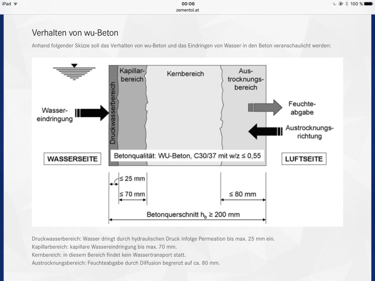

Wasserdampf kann durch 'WU-Beton' in der Stärke nicht diffundieren-
das ist nur möglich bis zum Erreichen der Ausgleichsfeuchtigkeit aus den inneren ca 5-8 cm.

Hier noch einmal die Skizze dazu, die mehrere Untersuchungsergebnisse wiedergibt:
2017/20170913873672.png
Wenn die inneren ca 80 mm des Betons bis zur Ausgleichsfeuchtigkeit ausgetrocknet sind wird zumindest bei WU-Beton keine weitere Feuchtigkeit nachgeliefert.

Wenn bei dir Schotterboden vorliegt, der höchste Grundwasserstand unter der Kellersohle liegt und kein drückendes Wasser einwirkt wäre WU-Beton völlig ausreichend.
Zusätzliche Maßnahmen wie Bitumenanstrich/Spachtelung, die von ap99@ erwähnten Maßnahmen, Perimeterdämmung etc genügen doch völlig, um das Eindringen von Wasser zu verhindern.
Eine Hohlkehle zwischen Wand und Bodenplatte herstellen war immer schon sinnvoll zur besseren Wasserableitung.
Zusätzliche Abdichtung mit Bitumenbahnen ist in deinem Fall natürlich unnötig und erzeugt unnötigen Aufwand und Kosten.
Natürlich muß der Beton erst einmal austrocknen, da Diffusion erst dann beendet ist wenn der Beton seine Ausgleichsfeuchtigkeit erreicht hat- das dauert mind einige Monate,
also möglichst keine diffusionshemmenden Beschichtungen aufbringen.
