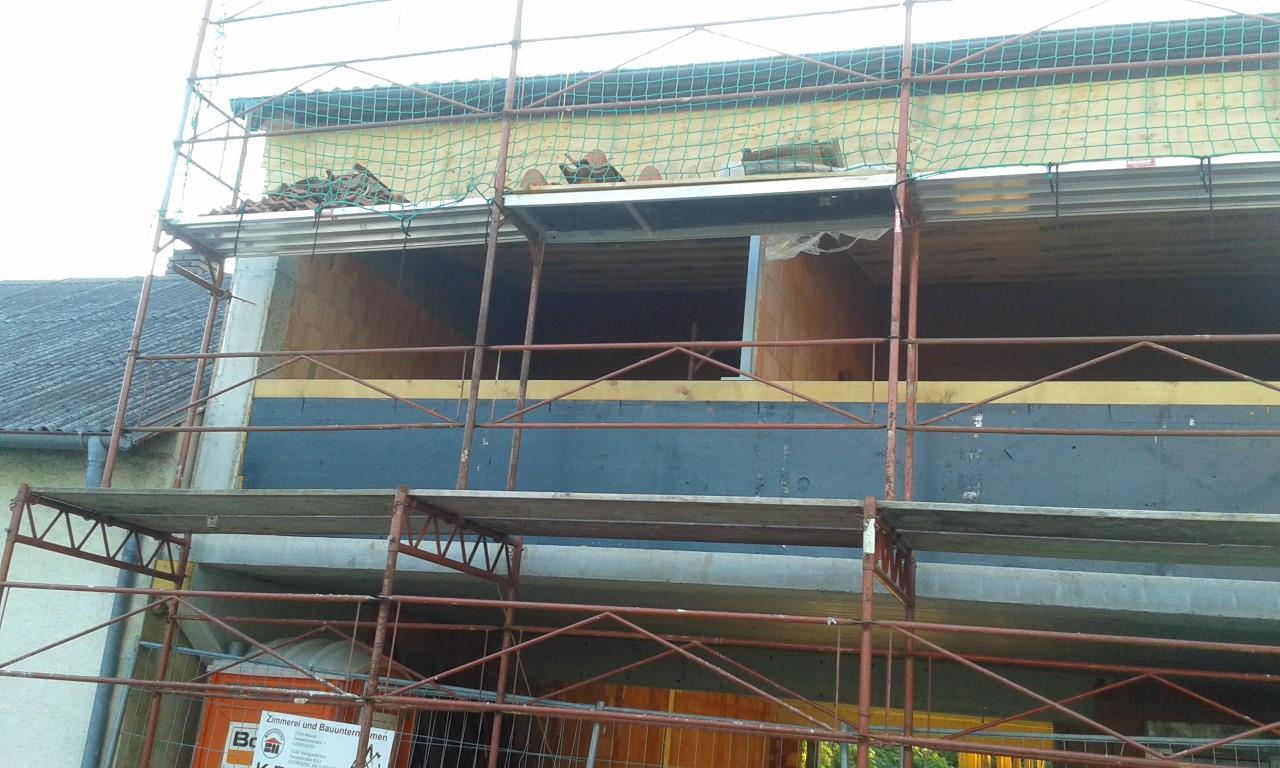

Ich hätte eine Frage zu Holztram im Ziegelmauerwerk.
2017/20170905918805.png
Wenn man den Holztram so wie im Bild (den unteren) gezeichnet einbaut, wie wird garantiert, dass der Tram nicht aufgrund der Längenausdehnung das Ziegelmauerk sprengt? Holz dehnt sich doch bei Temperaturschwankungen in Längsrichtung?
beim oberen Tram, der nur aufliegt, kann ich mir s eher vorstellen.

Dimensionsänderung bei Holz - Die Längenausdehnung von Holz ist derart gering, dass sie kaum beachtet werden muß.
In den anderen Richtungen natürlich schon.
Zudem sollte ohnehin keine Berührung des Hirnholzes mit dem Mauerwerk/Beton erfolgen-schon um Feuchtigkeitsschäden zu vermeiden.

Sondern? Abdichtung dazwischen? Gummi?

Holzeinbau - ZB Kompriband außen, ansonsten Luft lassen und ohnehin Innenputz nicht direkt berühren lassen-eine Fuge bildet sich immer
