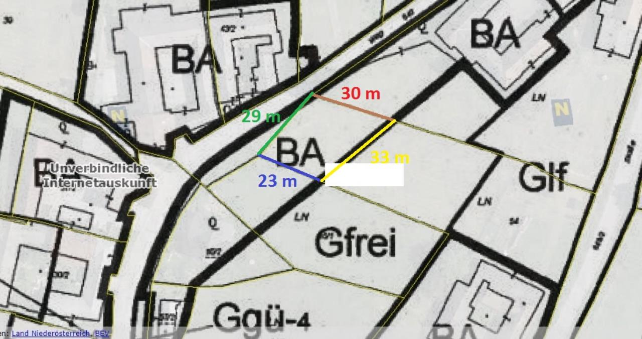

Das mit der Größe des Bauplatzes ist tatsächlich sehr subjektiv. Ich habe die fixe Idee im Kopf komplett eingeschossig zu bauen, auch ohne Stufen zum Eingangsbereich. Dazu kommt dann noch die Schwierigkeit, dass das Grundstück straßenseitig einen halben bis eineinhalb Meter oberhalb der Straße ist. Auch die Ausrichtung des Hauses nach der Sonne ist mir sehr wichtig. Und diese 2 Dinge (annähernde Barrierefreiheit und Lichtsituation) sind auch die Gründe warum mir der Bauplatz wahrscheinlich zu klein ist.
Damit ich das endgültig beurteilen kann, sind dann auch noch Fragen einer möglichen Grundabtretung zu klären, oder ob die Böschung zur Straße (die noch BA ist, aber der Gemeinde gehört) noch dazu gekauft werden kann (was die Situation möglicherweise verbessern würde). Ein Brunnen wird benötigt - wohin damit - im Grünland erlaubt? Erdwärmekollektoren? Wo muss ich welche Abstände einhalten? .... Wie du siehst, stehen wir noch ganz am Anfang uns mit diesem Grundstück zu beschäftigen und täglich tauchen neue Fragen auf.
Aber nun zu deinen Fragen:
ungefähre Größe des Bauplatzes anhand des Flächenwidmungsplanes im NÖ Atlas:
2017/20170904164785.jpg
mit bunten Linien eingezeichnete Fläche ca. 730 m²

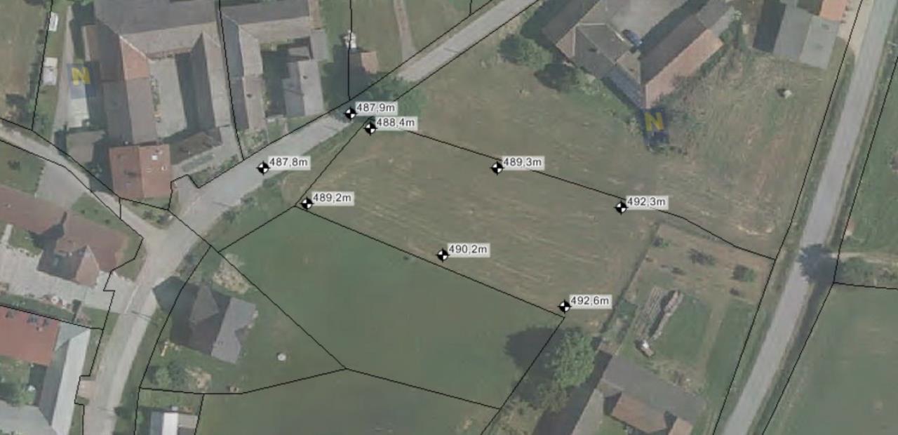

Ein paar möglicherweise interessante Höhen:
2017/20170904380721.jpg

Also mit 730m² muss man das aber hinbekommen. Noch dazu, wo du hinten bis direkt an die Widmungsgrenze bauen kannst. Offensichtlich scheint hier eine offene Bebauung zuzutreffen. Da kannst das Nebengebäude im seitlichen BAuwich dann an der Nordseite direkt an die Grundgrenze stellen.
Vorne musst sicher nichts abtreten. DA kannst eher was dazu kaufen, wie du richtig vermutest.

Ich hätte genau an der Grenze von Gfrei zu Glf gedacht, möglicherweise auch mitten im Gfrei. Aber keinesfalls direkt an der Baulandgrenze.
Könntest du mir noch beim Verstehen des §51 (1) der NÖ Bauordnung behilflich sein? Einmal angenommen wir kaufen das Dreieck mit der Böschung bis zur Straße dazu, dann ist die Straßenfluchtlinie, weil es ja keinen Bebauungsplan gibt, in dem das drin steht, gleichzeitig unsere vordere Grundgrenze? Wo ist dann die Baufluchtlinie? Mir geht es darum wie weit ich mit einer Garage/Nebengebäude von der Straße wegrücken muss. Ich habe auch etwas im Kopf von einem Mindestabstand zwischen Straße und Garagentor von 5 oder 6 m, finde momentan aber nix dazu.
Gibt es eine Bestimmung wie groß das Gefälle vor der Garage sein darf bzw. von einem Gehweg (ZB von der Straße zur Eingangstür)?
  •  Karl10
4.9.2017  (#16)
babsi15at schrieb: Ich hätte genau an der Grenze von Gfrei zu Glf gedacht, möglicherweise auch mitten im Gfrei. Aber keinesfalls direkt an der Baulandgrenze.
Dann hat die Grundteilung auf dein Bauvorhaben keinerlei Einfluss.
