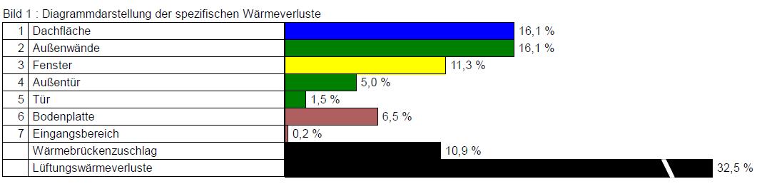

Hier mal meine Transmissionsverluste:
2017/20170829816554.png
ich frage mich wozu ich dämme wenn die Lüftung eh den Löwenteil ausmacht.

ähm, doch, das macht am gesamtwärmebedarf einen massiven unterschied.
80%->70% Wirkungsgrad ca 30% erhöhung des Wärmebedarfs (in meiner rechnung mit meinen geplanten u-werten).
