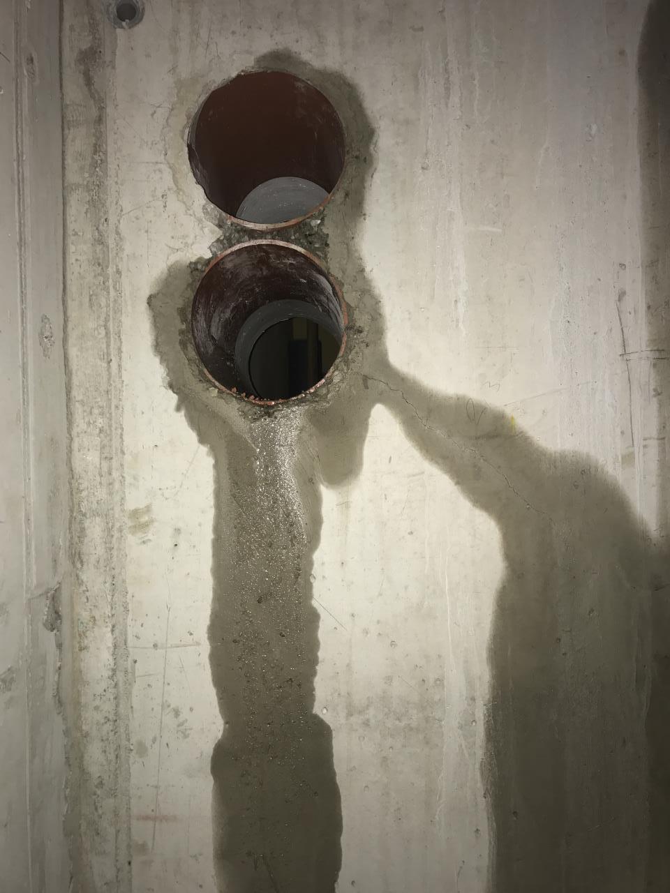

das mit den Durchbrüchen schockiert mich. ham die einfach ein Rohr eingossen?
Vor allem mit zu wenig Abstand, klar reisst dann der Beton! Aber da gehören Futterrohre für eine RDS oder Kerngebohrt und dann mit einer RDS aussen und einer Innen abgedichtet oder ein FLämmflasch draussen |

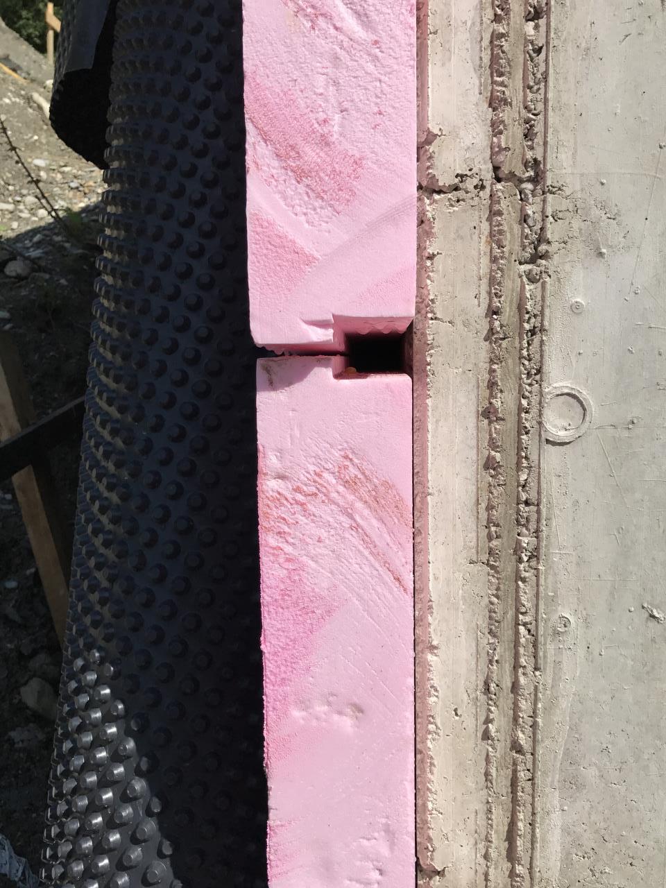

also das mit den rohren und dem xps ist schockierend |
das mit den Durchbrüchen schockiert mich. ham die einfach ein Rohr eingossen? Ja. In der neu betonierten wand wurde einfach ein Rohr eingegossen. Bei der Bestandsmauer wurde vorher schon kerngebohrt. |
Unglaublich. Das kann gar nicht dicht werden, da rinnts dir dann wie im Bild außen am Rohr vorbei. Da hilft auch kein RDS setzen oder sonst was. Nicht umsonst gibts ein Lamellenrohr (https://goo.gl/nsoVx3) das seitlich in den Beton greift und abdichtet. Der enge Abstand ist natürlich auch nicht zulässig. Was ich mich beim XPS noch frage: Ich sehe keinen Kleber, da müsst ja was hervorquellen. |

bezüglich den rohren ist die frage was ist das "beste / einfachste. man bekommt soetwas schon wieder dicht - auch recht problemlos - hier ist nur die frage was geht technisch: Wenn es vom Durchmesser passende RDS Einsätze gibt, dann das rohr vorsichtig mit der flex / Eisensäge / Messer rausschneiden (zwei mal einschneiden aber nicht den beton beschädigen und dann einen oder zwei RDS Einsätze rein tun. wenn die vom durchmesser passen, und der schmale steg haltet bist schon fertig. wenn der steg zwischen den rohren zu schmal ist, dann hilft nur eine öffnung zu machen und eine neuere bohren, genauo wenn die rds einsätze nicht passen dann auch neu borhen. verschließen geht zb mit DrillFill von Pipelife oder ähnlichen produkten, da gibt es "platzhalter" also kunststoffrohre und eine dichtmasse, somit kannst auch ein großes loch problemlos druckdicht verschließen, in jedemfall muss das alter rohr raus. zum xps ... ohne worte ... das kannst nur neu machen lassen :( das mit dem fugenbadn - schöner schaß ... kann man mit injektionen abdichten, der laufmeter kostet ca. 120 bis 140 euro. der schmale ziegel ist zwar nicht schön aber wird dir keine probleme machen die fuge würde ich auswerfen und mir über den mangel keine sorgen machen. türe entweder eine türe auf maß anfertigen oder mit der flex (es gibt auch größere flex) von innen und außen die paar cm wegschneiden - ist technisch machbar. thema statik musst du abklähren, vom gefühl her wird dir das haus nicht einstürzen, aber ich bin kein statiker der aus der ferne beurteilt - unbedingt vor ort machen. prinzipiell sind die mängel behebar ,,, die kosten aber nicht ohne ... also rechtsstreit wird dir wohl nicht erspart bleiben ... vielleicht geht es ohne ... ich würde einmal anbote für die sanierung einholen und dannn hast die summe die du brauchst und dann ihm die summe als abschlagszahlung vorschlagen ... sonst bleibt dir eh nur der rechtsweg ... schöner scheiß ... lg |

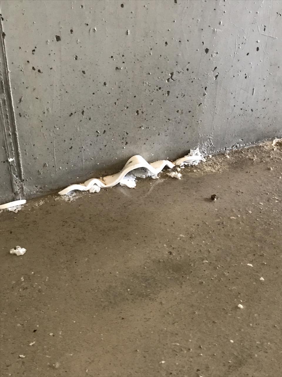

Bild 1: was ist das für ein Fugenband? ... wie ein Quellfugenband sieht es nicht aus, und wie ein übliches auch nicht ... das muß ja unter der Großflächenschalung eingeklemmt gewesen sein ... kann mir gerade nicht zusammenreimen wie sowas passiert, ohne daß man das merkt.
Bild 4: Rohre ... du schreibst, daß diese in den Bestand (trockener Keller?) führen, richtig? ... wo kommt denn das Wasser her? (Wenn das Dach drauf ist, sollte da nichts mehr von oben kommen). Mir stellt sich die Frage, warum bzw. ob diese Öffnungen dicht sein sollten? Der Abstand zwischen den Rohren ist auf alle Fälle zu wenig ... den Riß (nach rechts unten) würde ich als zu wenig Bewehrung in der Wand interpretieren. Wand 30 cm statt geplanten 20 cm (an bestehendes Gebäude) ... sowas kann während dem Arbeiten (anarbeiten an Bestand) auftauchen, denn die Realität zeigt sich erst, wenn die Baugrube geöffnet ist, und der Bestand sichtbar ist (da kann am Plan stehen was will ... manchmal sind Dinge in der Realität anders, als in der Planung angenommen) ... das ist schwierig einzuschätzen. Wie das rechtlich bei der Konstellation 1Polier, 1 Maurer, Rest beigestellte Helfer aussieht ... ich weiß es nicht ... die Frage, wie oft der Polier da sein sollte (Vertrag) und tatsächlich da war, ist hier wohl essenziell. Ich kann es fast nicht glauben, daß Fa. Lang da maßgeblich beteiligt gewesen sein sollte. Wie ich gelesen habe, hattet ihr ja bei der Planung auch schon Schwierigkeiten, mit Platzproblemen usw. Vermutlich ist es am besten, wenn sich das jemand Externer vor Ort ansieht. |
vielleicht könnte man mit einer 300er Kernbohrung die 2 Rohre ausbohren und gscheit mit RDS eindichten! bzw mit System Rascor oder was es da gibt um Betonrisse dicht zu machen(Wir in den Beton injektiert und dichtet Risse von innen ab)!
