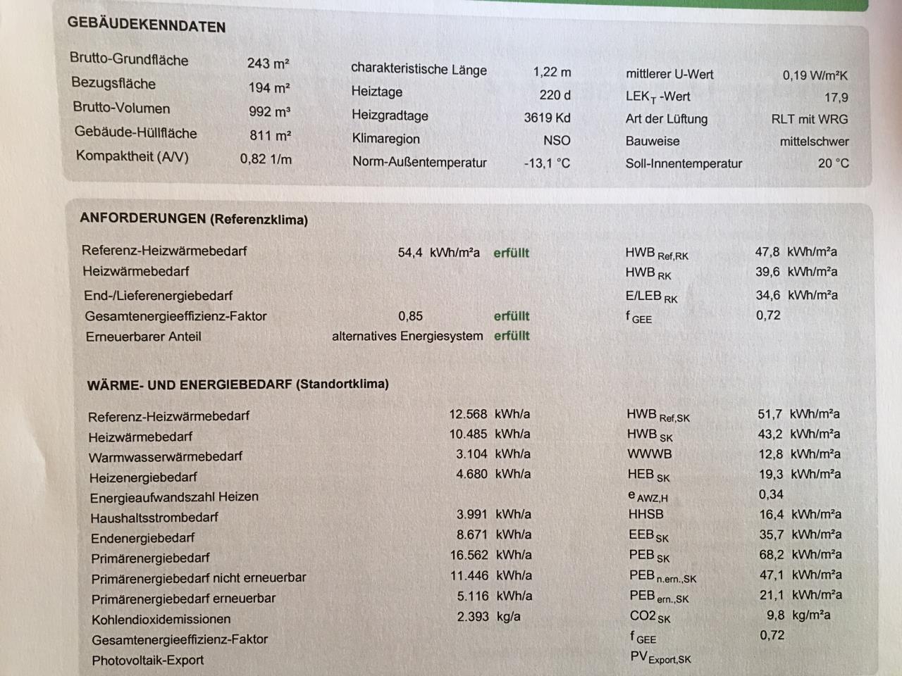

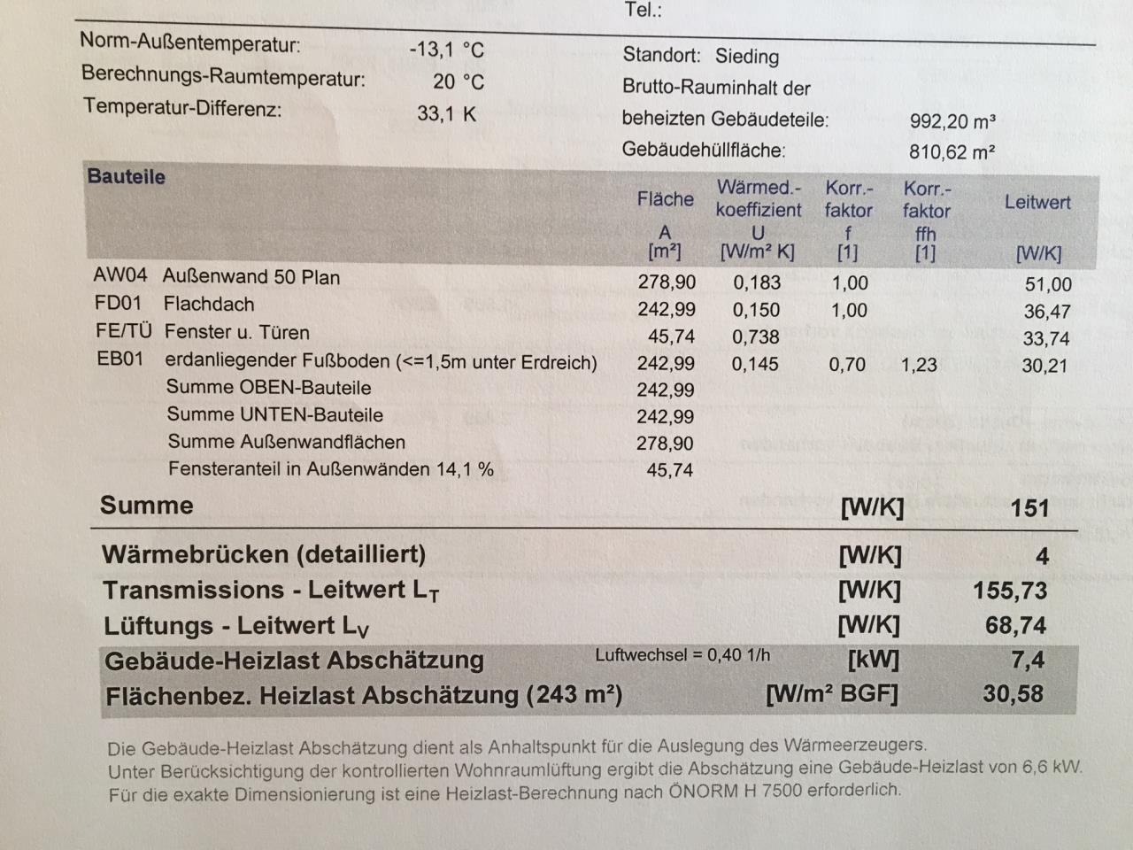

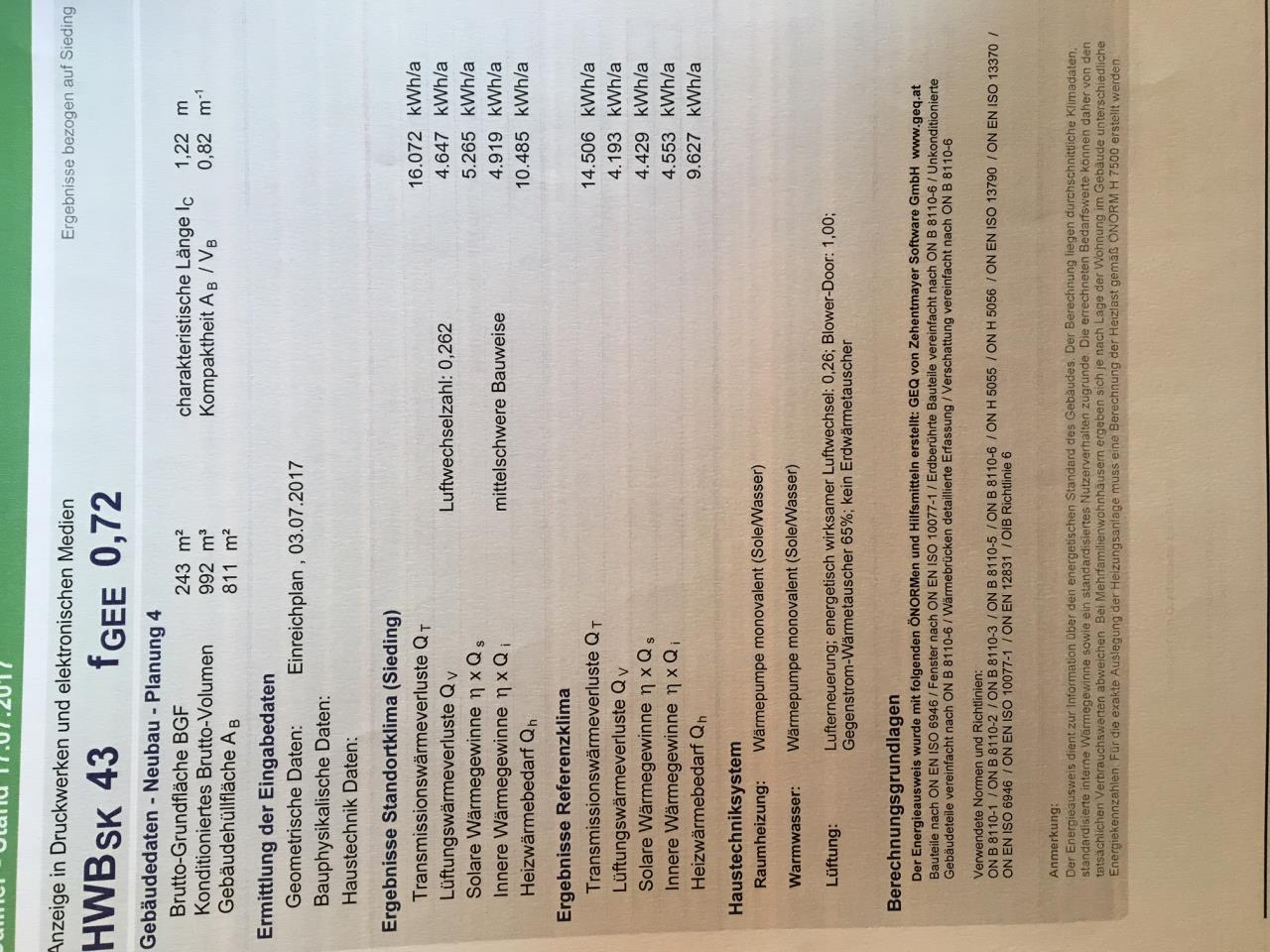

hier auch unser Energieausweis
2017/20170824816498.jpg
2017/20170824507383.jpg
2017/20170824605860.jpg

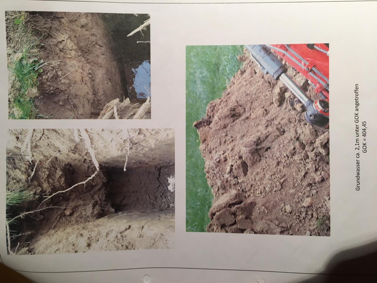

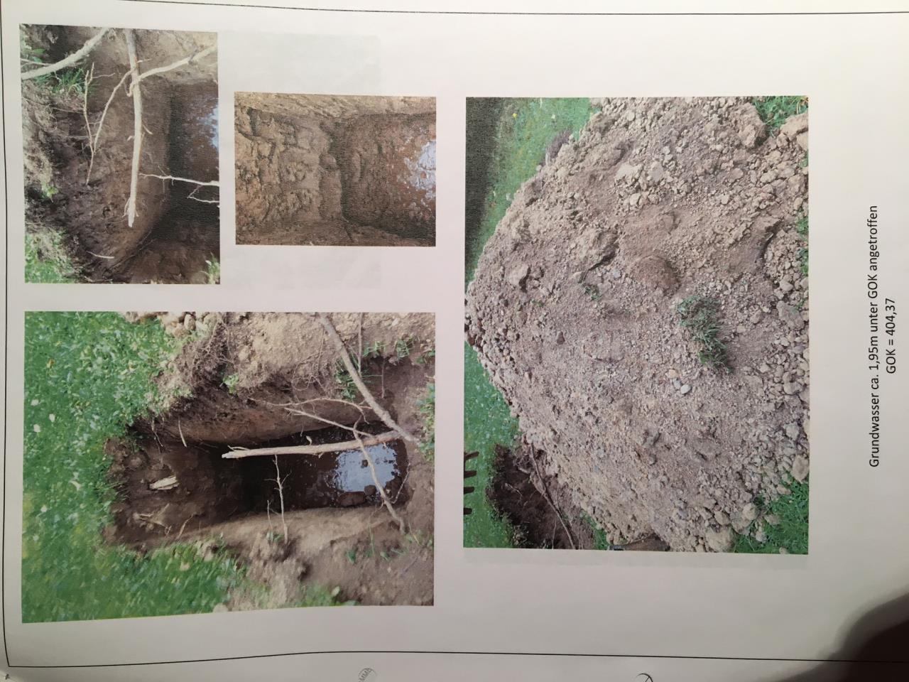

Bodenverhältnisse sind (denken wir) sehr gut
haben 3 Schürfe gemacht und kommen bei ca 1,9m unter GOK auf Grundwasser bzw liegen im sehr feuchten Bereich --> unser Grundstück wird von einer Seite durch einen Bach begrenzt
2017/20170824161564.jpg

du hast 6,6kw heizlast, bei den 7,4kw ist die KWL KWL [Kontrollierte Wohnraumlüftung] nicht berücksichtigt...

dyarne schrieb: bei den 7,4kw ist die KWL KWL [Kontrollierte Wohnraumlüftung] nicht berücksichtigt...
der, der den EA EA [Energieausweis] erstellt hat hätte eigentlich schon die KWL KWL [Kontrollierte Wohnraumlüftung] berücksichtigen sollen emoji - ist er nicht? Lüftungsanlage wird (mit großer Wahrscheinlichkeit) von Leitwolf kommen emoji haben erst einen gemeinsamen Termin nächste Woche

24.8.2017  (#13)
dein EA EA [Energieausweis] ist schon richtig, lese einfach das Kleingedruckte auf der obersten Seite ganz unten... emoji

ich habe auch noch ein wenig "gebastelt" bzw. versucht mehr Einblick in unser Grundstück zu geben
dyarne schrieb: dein EA EA [Energieausweis] ist schon richtig, lese einfach das Kleingedruckte auf der obersten Seite ganz unten...
tja wer lesen kann ist klar im vorteilemoji danke arne
