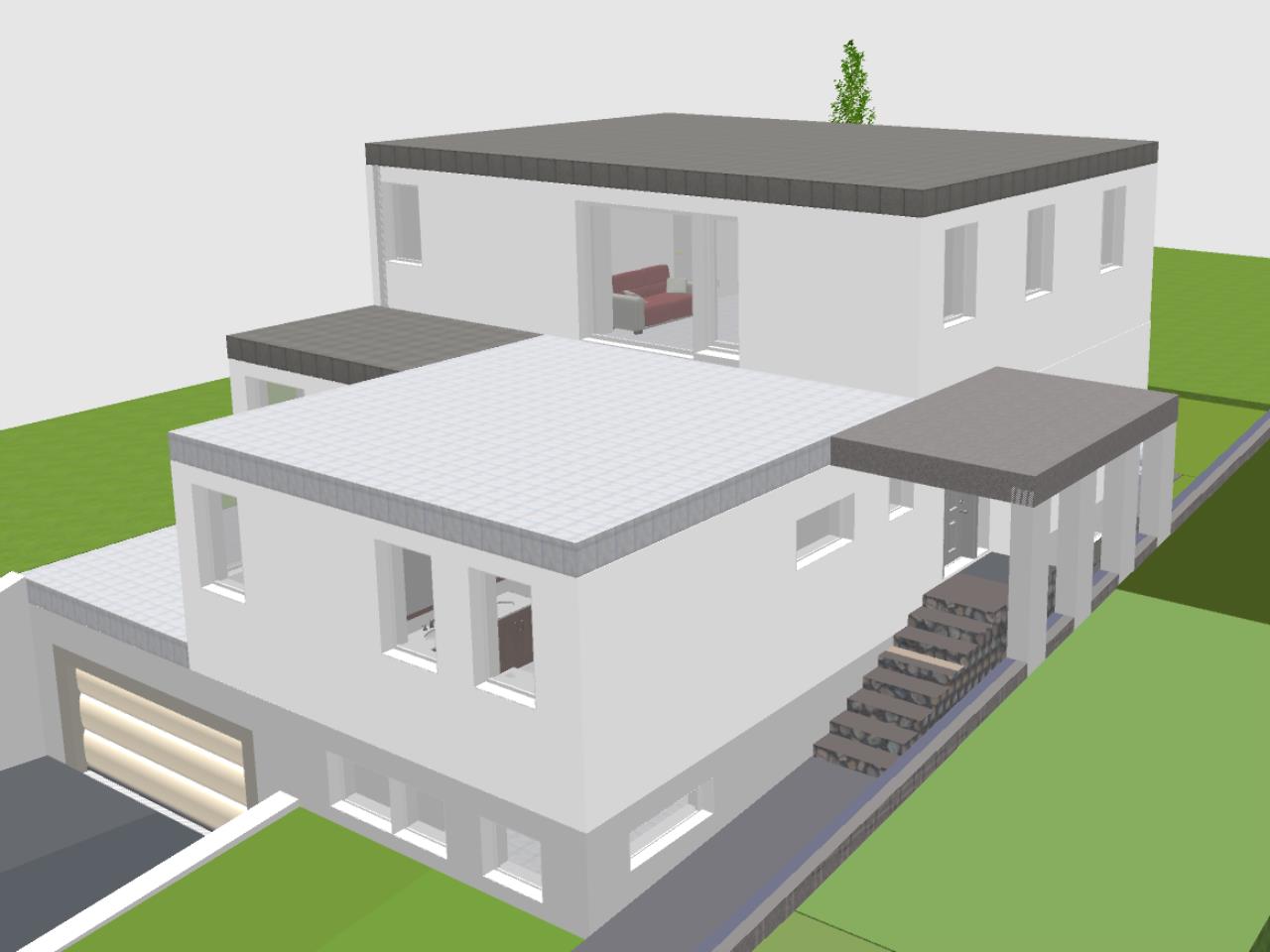

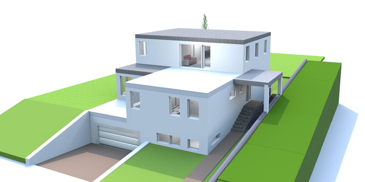

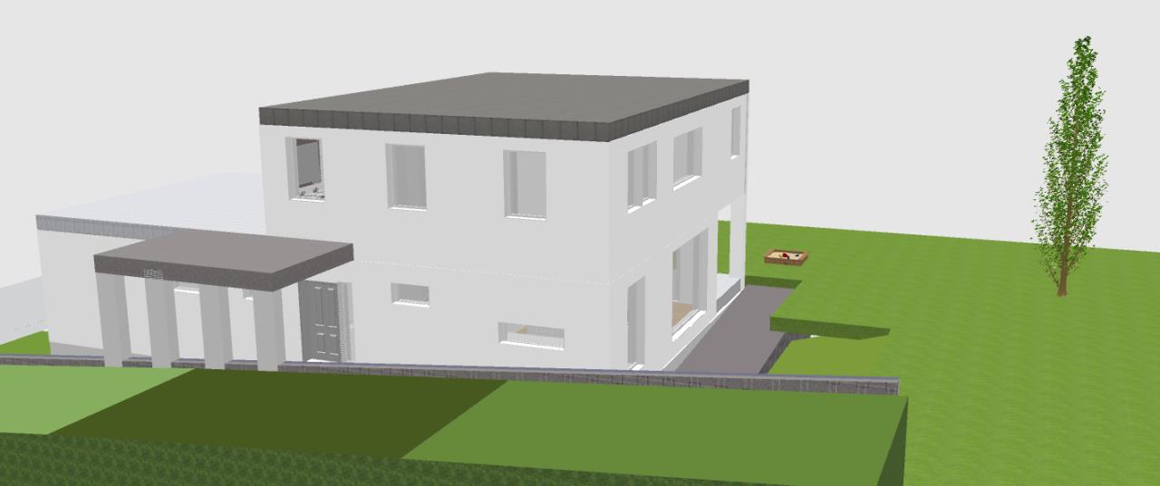

Ich überlege derzeit, wie die Eingangsüberdachung unseres Hauses aussehen könnte. Der Stil des Hauses ist sehr modern, "kubisch", mit Flachdach. Auf der Nordseite gibt es eine Stützmauer mit Sichtbeton.
Der Eingang ist auf der Nordseite, soll daher von Wind und Regen geschütz werden. Ich möchte auch, dass wenn man die Eingangstüre öffnet, nicht gleich Schnee hereingeweht wird bzw. man im Regen steht.
Deshalb hatte ich ursprünglich eine Überdachung angedacht, welche eine Verlängerung der EG Decke ist und auf der Stützmauer, welche in 3m Entfernung ist, "aufsteht". Der Baumeister hat gemeint, dass das Ganze ev. zu "wuchtig" wirkt, daher habe ich mir überlegt, dass man statt einer durchgehenden Mauer ja ev. Säulen machen kann, auf welchen die Überdachung aufliegt und die Säulen selbst stehen auf der Stützmauer auf.
So würde das ca. aussehen:
2017/20170822267262.png
2017/20170822659029.png
Was meint ihr? Sieht das gut aus, oder sollte man doch eine durchgehende Abstützung machen...oder ganzwasanderes? Glas wäre sicher auch nett, aber ist uns zu teuer und außerdem sammelt sich dann ja oberhalb Dreck und ist mühsam zu reinigen.

MMn geht das problemlos ohne eine Wand oder Pfeiler. Einfach eine auskragende Decke mit Isokorb ... 3,0 m sind mit Isokorb (je nach Deckenstärke) problemlos möglich (Schneelast wird im Burgenland nicht all zu hoch sein), und wenn die Überdachung nicht als Balkon genutzt wird (Nutzlast 4 kN/m2), erst recht.
... Die "Wandfläche" könntest du auch später noch mit Glas verschließen.

Die Überdachung wird nicht als Balkon genützt, weil es eh eine sehr große Terrasse im OG gibt und den Garten auf der Westseite des Hauses.

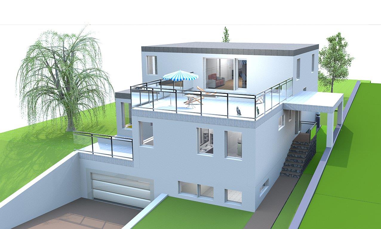

Du meinst also, einfach einen 3m breiten Überstand?!
Es ist ja nicht so, dass mir die Säulen nicht gefallen würde und ich nach einem Weg suche, diese gänzlich zu vermeiden. ;)
Aber ev. könnte man statt der 4 nur 2 Säulen machen, wäre auch eine Möglichkeit, damit das Ganze "luftiger" wirkt.

Hallo - Ich bin der Meinung wenn Säulen von der Optik möglich wären, so würde ich persönlich zwei machen einfach weil es somit "leichter und besser hält und du weniger probleme mit setztungen haben wirst / kannst.
deine 4 säulen sind viel zu viel :) - ich würde zwei schlanke machen und eine scheibe einsetzen, dann hast keine verwehungen von schnee / regen und bist wind geschützt.
da tust dir mit den 2 säulen auch leichter.

Isokorb ist sowieso nötig, daher wären die Säulen unnötig, und kosten mehr.
Unter anderem wäre noch zu klären, ob du einen Deckensprung hast (Bereich Balkontüre auf Flachdach), oder ob du eine Stufe von innen nach außen oben auf die Terrasse hast ... falls Deckensprung, wird es interessant, wie die Decke der Eingangsüberdachung angebunden wird (Deckensprung wäre bei dieser kleinen Überdachung wohl eher nicht schön)

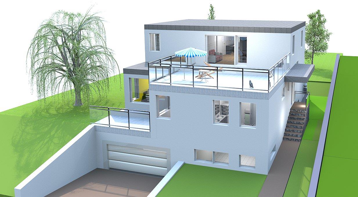

Ja, mittlerweise gefällt mir die Lösung mit den 2 Säulen auch besser. :)
Scheibe wäre natürlich supa, muss ich mal herausfinden, was sowas kosten würde...
So sieht das dann aus (Rendering von Sweet Home 3D)
2017/2017082425189.png
Ja, es gibt einen Deckensprung im OG, da uns wichtig war, dass man die Terrasse ohne Stufe betreten kann. Bin schon gespannt, wie sich der Baumeister überlegt, wie er die Anbindung hier machen möchte.

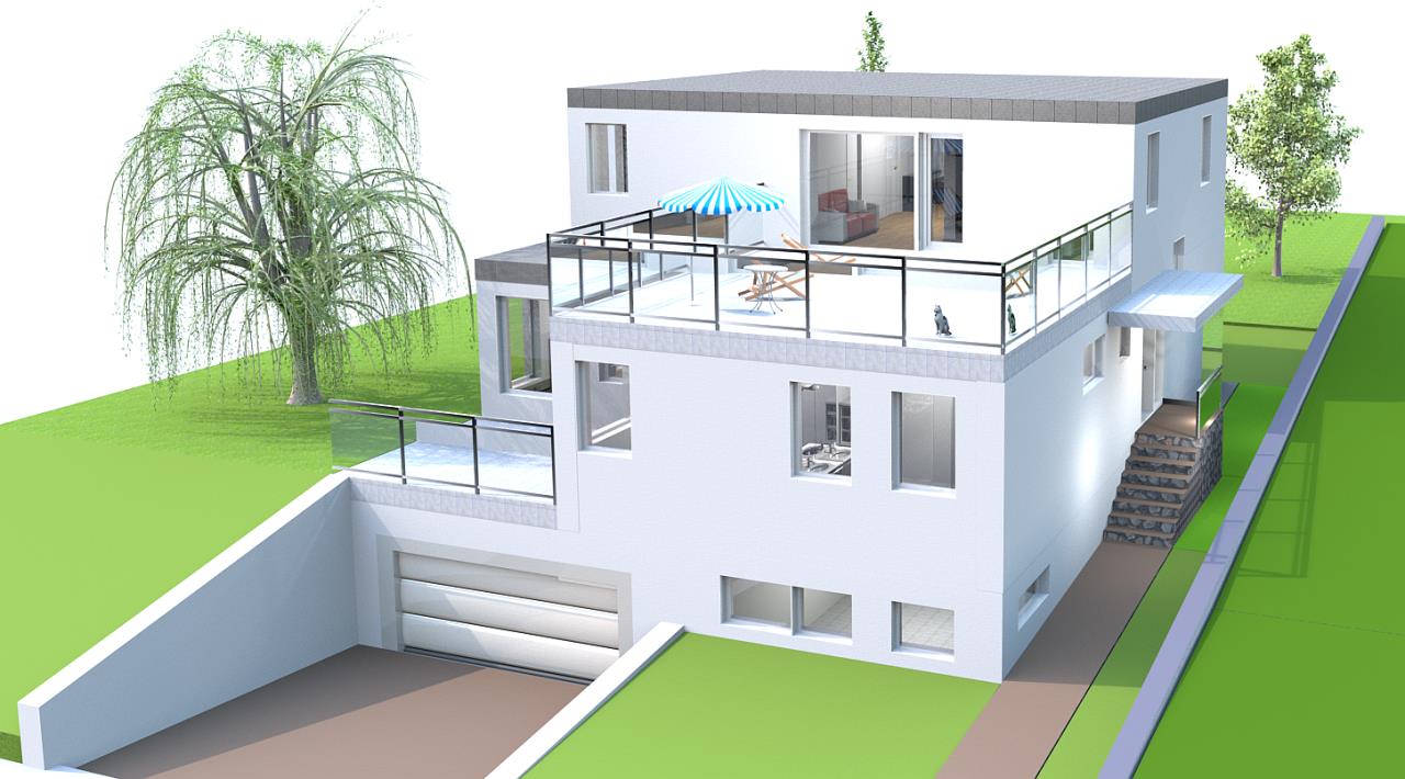

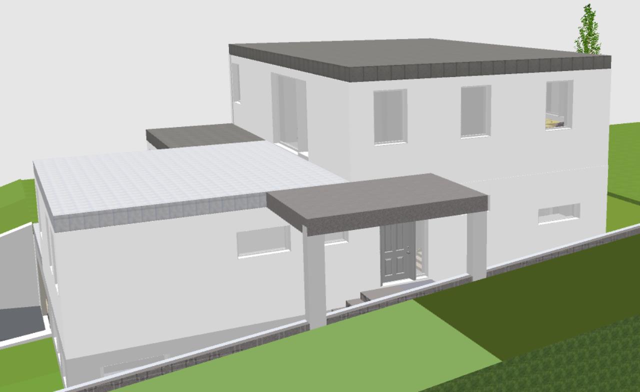

Wir haben jetzt nochmal Rücksprache mit dem Baumeister gehalten und er hat gemeint, dass das Vordacht bis zur Stützmauer sehr "wuchtig" aussehen wird. Ich habe mir daraufhin einige Vordächer (Google Suche nach "Vordach Hauseingang") angesehen und man findet hier schöne Varianten.
Eine Überlegung wäre nun, das Vordach nur 150cm zu machen (der Stiegenaufgang ist 120cm, der gesammte Weg 300cm). Auf der Rückseite ein Glaselement als zusätzlichen Schutz vor Wind und Regen. Entwässerung wäre damit auch einfacher und könte z.B. entlang der Hausmauer erfolgen.
Anbei noch die 2 Varianten mit dem breiten Vordach und die schmälere Variante.

mir gefällt variante 2 besser,
aber zurück zum ursprungsplan, du kannst auch zwei Stahlsäulen machen und da das glas element einbauen, dann bist schön schlank und wetter geschützt.
  •  querty
16.9.2017  (#14)
Das ist auch eine Überlegung, dass wir statt den Betonsäulen dünnere Stahlsäulen machen und diese auf der Stützmauer aufstehen. Der "wuchtige Teil" ist aber hauptsächlich das Vordach selbst, denke ich, nicht nur die Säulen.

Variante 2 sieht besser aus. Es wird auch mehr Licht im Eingangsbereich sein, was freundlicher wirkt. Und wenn das nicht gerade die Wetterseite ist, wird das schmale Dach sicher auch ausreichend sein.

Mehr Licht ist natürlich ein Argumennt FÜR das schmalere Dach, jedoch ist ein Dach in 220cm Höhe mit einer Breite von 150cm wohl kein wirkliche Schutz, wenn der Wind von der Nordwestseite kommt? Der Eingang ist auf der Nordseite bzw. der NNW-Seite.

Wir haben uns jetzt dafür entschieden, das Vordach 150cm breit zu machen, in Richtung Westen ein Glaselement. Die Konstruktion wird komplett ohne Säulen ausgeführt. Es wird aus Beton gemacht und der BM hat den Auftrag, es möglichst dünn auszuführen was lt. ihm bei dieser Breite auch möglich sein sollte, sodass es dann inkl. Abdichtung und Verblechung am Rand ca. 20cm sein sollte.
Das wird dann so ähnlich aussehen:
2017/20170919616963.png
