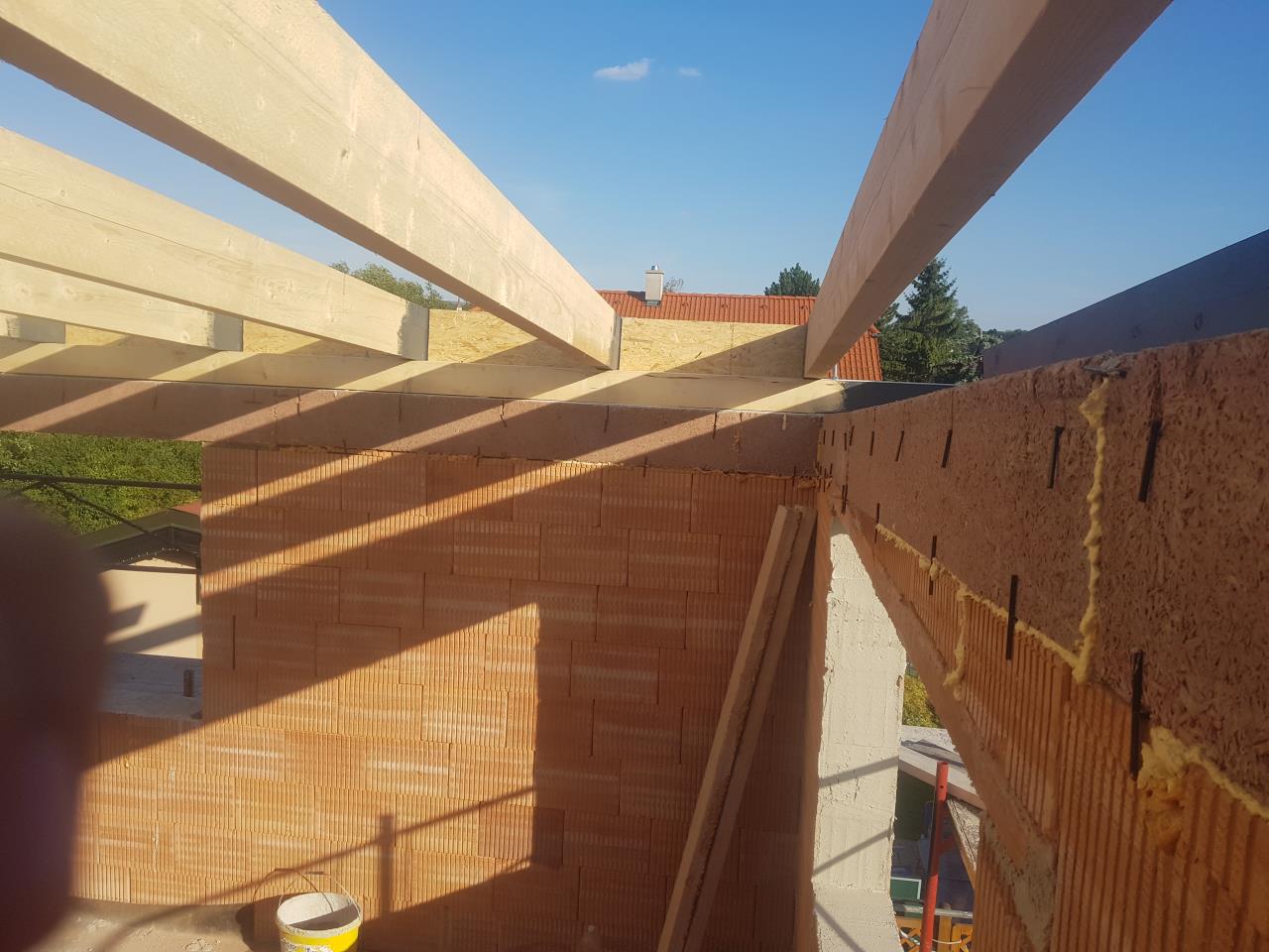

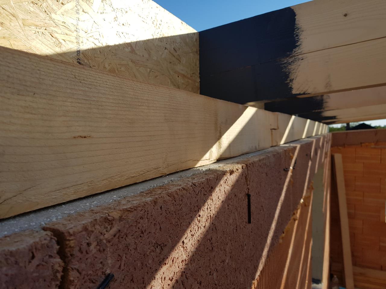

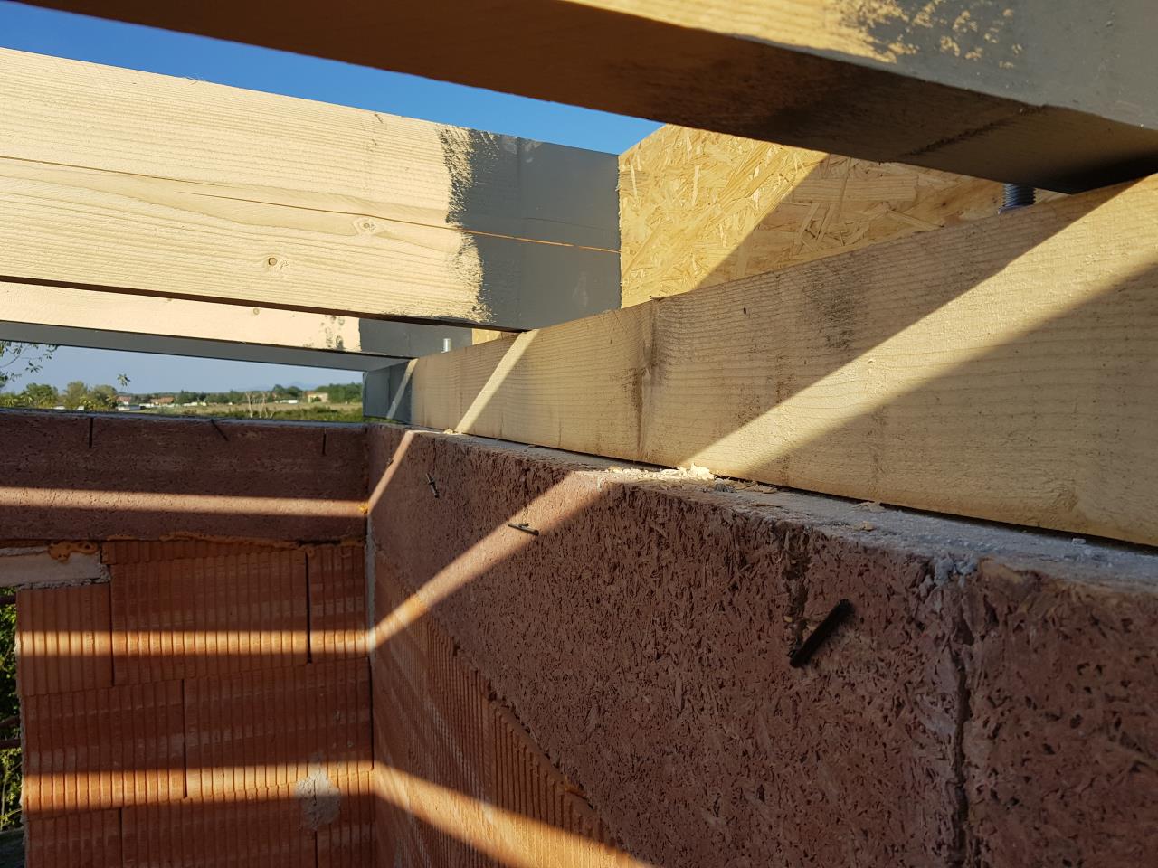

was meint ihr: muss eine Mauerbank und/oder Mittelpfette mit einer Sperrschicht versehen werden zum Umschließungsrost?
Mein Laienhaftes Verständnis sagt: Holz sollte nicht direkt mit Beton in Verbindung sein, da es die Feuchtigkeit des Betons aufsaugt und langfristig natürlich Schäden entstehen können.
2017/20170822317027.jpg
2017/20170822216775.jpg
2017/20170822248938.jpg
Ich bitte um Meinungen.

Hab gerade etwas gefunden dazu:
http://www.infoholz.at/katalog/eintrag/schutz-gegen-aufsteigende-feuchtigkeit.htm
  •  Casemodder
22.8.2017  (#2)
Bei Holzbauteilen, die auf mineralischen Bauteilen auf- oder anliegen und sich mindestens 1 m über dem Außenniveau befinden, darf die Feuchtesperre entfallen. Dies gilt auch für senkrechte Anschlüsse.
Passt also?

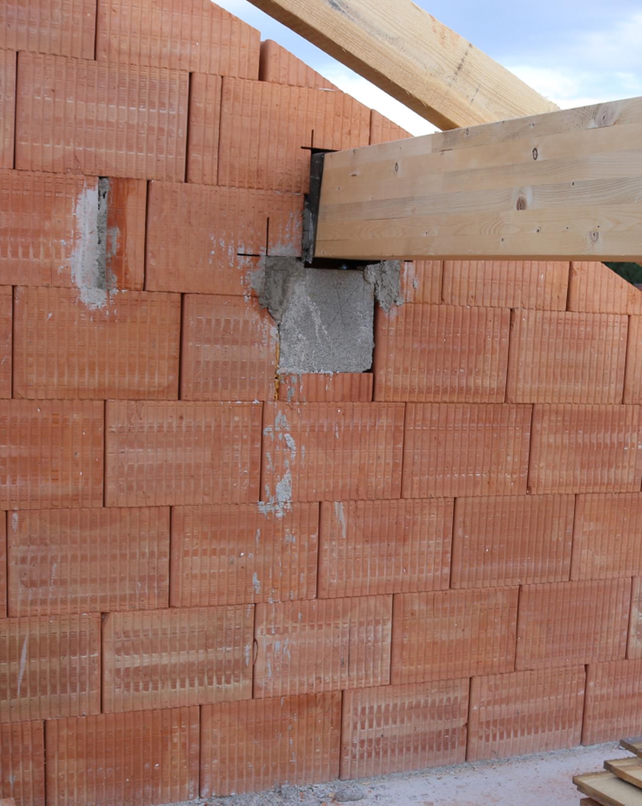

Bei mir siehts genauso aus, habs auch noch nie anders gesehen - heißt aber nicht dass es richtig ist. Bei mir wurde bei den Pfettenauflagern, U-förmig oberhalb um die Pfetten eine Sperrbahn angebracht.

Mhhhh "was" ist das Außenniveau? Der Boden?
Ja - ich habs auch noch nie anders gesehen.
