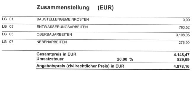

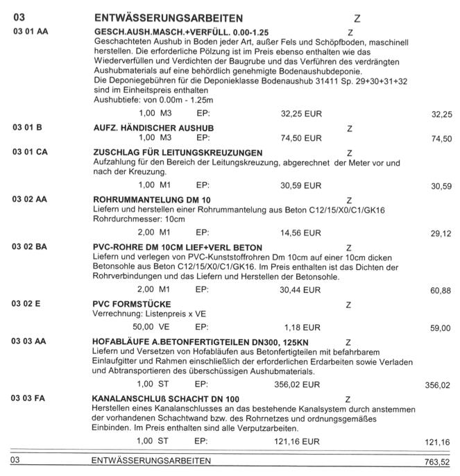

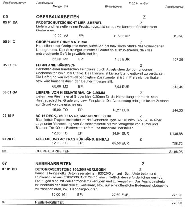

Hallo, was sagt ihr zu folgenden Preisen
2017/20170829684501.jpg

Warum eigentlich Betonumhüllung des Kanalrohres? Muss man KG-Rohr in einer Hofeinfahrt in Beton hüllen? Reicht das nikcht, wenn es 50cm unterhalb des Pflasters/Asphalts ist und in Sand gebettet wurde?
31.8.2017  (#11)
@ryan - Sind absolut in Ordnung, der hat sich bemüht in der Preisgestaltung...

@helloween - Kanalrohre in Sandbettung ist materialabhängig...
Bei PVC-Rohren ists nicht mehr state-of-the-art, ne Sandbettung einzusetzen! Hier ist ne Betonummantelung der sicherere Weg, da fürs relativ weiche (in Verhältnis zu anderen Materialien wie Beton oder Faserzement) Rohr die Verformungssicherheit eher gegeben ist als in Sandbettung (Gefahr ungleichmäßiger Setzungen im Künettenbereich)!

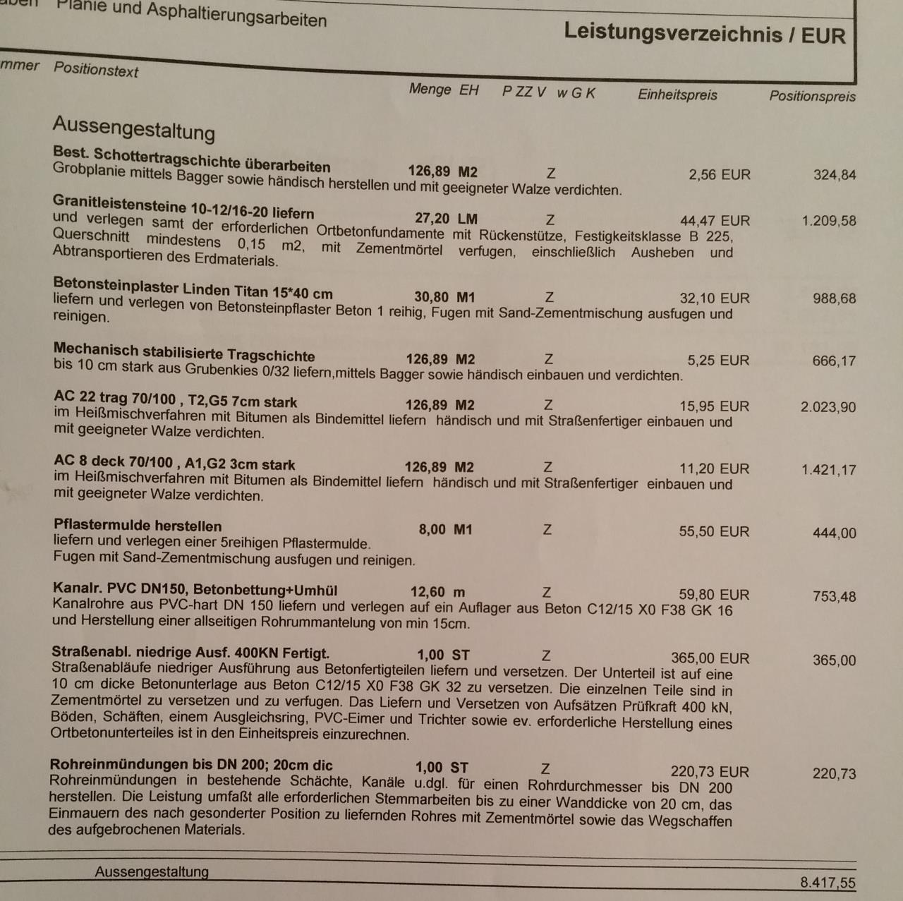

Bei uns wird die Straße asphaltiert und wir haben uns jetzt von der Firma unsere Zufahrt und Carport (Gesamt ca. 65m2) mit anbieten lassen.
Was ist von dem Angebot zu halten?
2017/20171004795526.png
2017/20171004457570.png
2017/20171004649917.png

7.10.2017  (#18)
Hallo Hannes,
sag dir Montag was Genaueres, vorab nur soviel: das geht definitiv besser...
Aus welcher Gegen kommst denn bitte? Regionale Unterschiede möchte ich auch ein wenig berücksichtigen...

Habe diese Woche mit einem Bekannten über mein Angebot gesprochen.
Er meint, dass es technisch in Ordnung wäre, aber besonders die Posten für das Asphaltieren recht teuer sind.
Wenn man die Tonnen auf die m2 runterrechnet ergibt es einen Preis von 29,58 pro m² exkl.
Der Techniker behauptet ja das sie Alles händisch machen müssten.
Es geht um eine Fläche von ca. 6x10m. Davon ist 6x6 im Carport (Höhe von ca. 260cm).
Bei anderen Angeboten (gemischtes Einbringen) hier im Forum bewegen sich die Preise eher bei 20 €/m².
