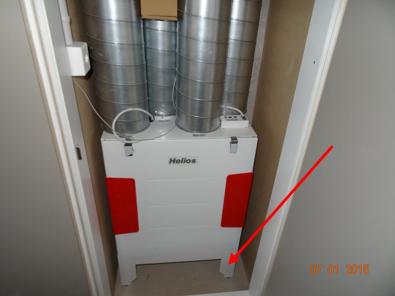

Wir haben uns daher einen Wandschrank ausgeguckt, welche in einem Flur steht. Auf der Rückseite des Wandschrankes befindet sich ein Badezimmer, gegenüber ein Schlafzimmer. Zum Badezimmer hin (Schrankrückseite) haben wir eine Trockenbauwand, zum Schlafzimmer (also dem Wandschrank gegenüber) ist es eine 30 cm Massivbauwand.
Im Forum habe ich zufällig dieses Beispielbild von eggerhau gefunden:
2017/20170820481582.jpg
und auch in der Anleitung zur geplanten Helios KWL KWL [Kontrollierte Wohnraumlüftung] EC 370 W ET ist beschrieben, dass die Montage in einem Wandschrank erfolgen kann.
Der Aufstellort ist perfekt, da sämtliche Leitungen extrem kurz gehalten werden könnten.
Ich wollte hier mal nach Erfahrungen mit dem Geräuschpegel fragen. Die Frage richtet sich ein Personen, die die Anlage entweder auch in einem Wandschrank oder aber in der Decke verbaut haben. Muss ich Angst haben, dass die Geräusche uns beim Schlafen stören?
Wir überlegen zusätzlich den Schrank innerlich noch weiter abzukasten und mit weiterem schallabsorbierendem Esterschaumstoff innen auszukleiden. Hierdurch sollten sich die Emissionen auf ein Minimum reduzieren lassen.

Soweit man das anhand der Beschreibung beurteilen kann, wird die Gehäuseabstrahlung des Gerätes im Schlafraum aufgrund der massiven Trennwand nicht/kaum zu hören sein. Maßgeblich wird die Schallemission durch die Zuluftleitung ins Schlafzimmer sein. Diese hängt vom Geräteschalldämpfer der Zuluft und der Schalldämpfung des Verteilers bzw. der Luftleitung und des Durchlasses ab.

Die Wirksamkeit der Dämmung (Kapselung) des Gerätes ist maßgeblich von der Luftdichtheit des Schrankes und der Masse der umgebenden Wände abhängig. Die Auskleidung mit wenigen cm Akustikschaumstoff bringen nicht wirklich viel, da diese nur die höheren Frequenzen absorbieren können.
