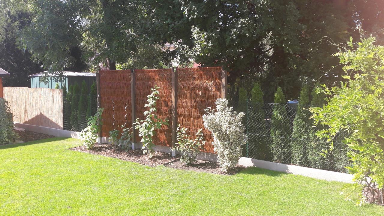

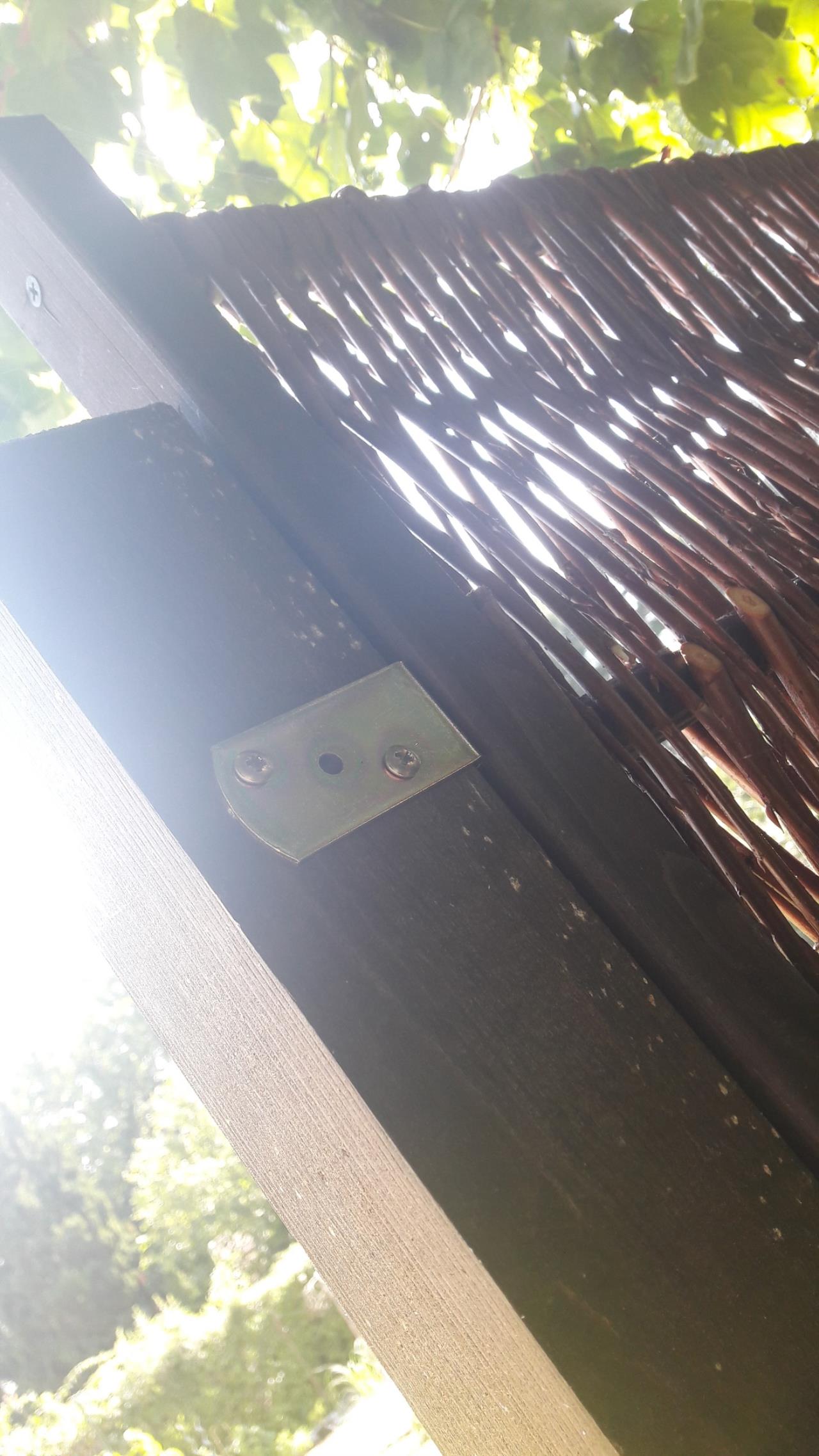

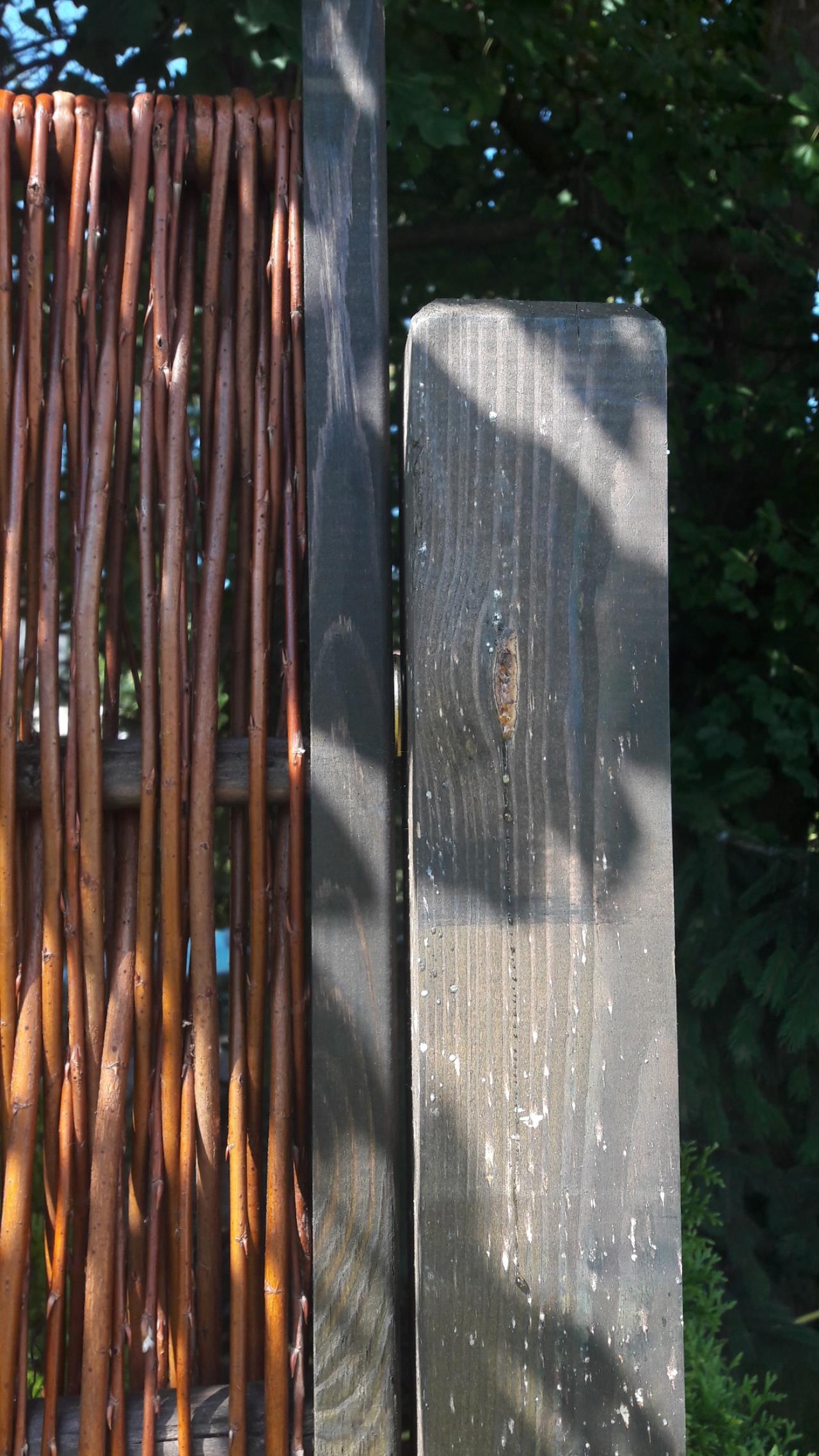

Wir werden bei uns noch einige Sichtschutzelemente montieren, 3 haben wir bereits aufgestellt (siehe Foto), diese haben wir als ganzes mit Winkeln, die man nur von hinen sieht, zusammengeschraubt und dann in die Pfostenfüße "gehievt" - nun wollen wir jedoch noch 1 Element anfügen rechts.
An einer anderen Stelle wollen wir 5 Elemente aufstellen (kann man nicht mehr hieven (zu schwer und zu beweglich), diese müssen demnach anders montiert werden.
Wir dürfen das Nachbargrundstück nicht betreten - was gäbe es für Möglichkeiten der Montage? Man soll die Winkel (oder was auch immer) so wenig wie möglich sehen ....
Bitte um Hilfe DANKE!

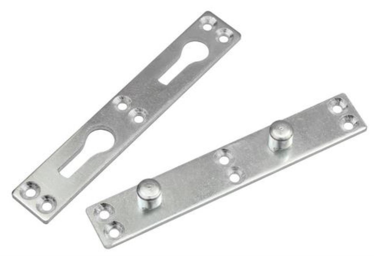

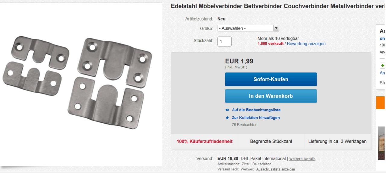

Meinst Du sowas?
2017/20170817675242.jpg
die nennen sich Bettverbinder

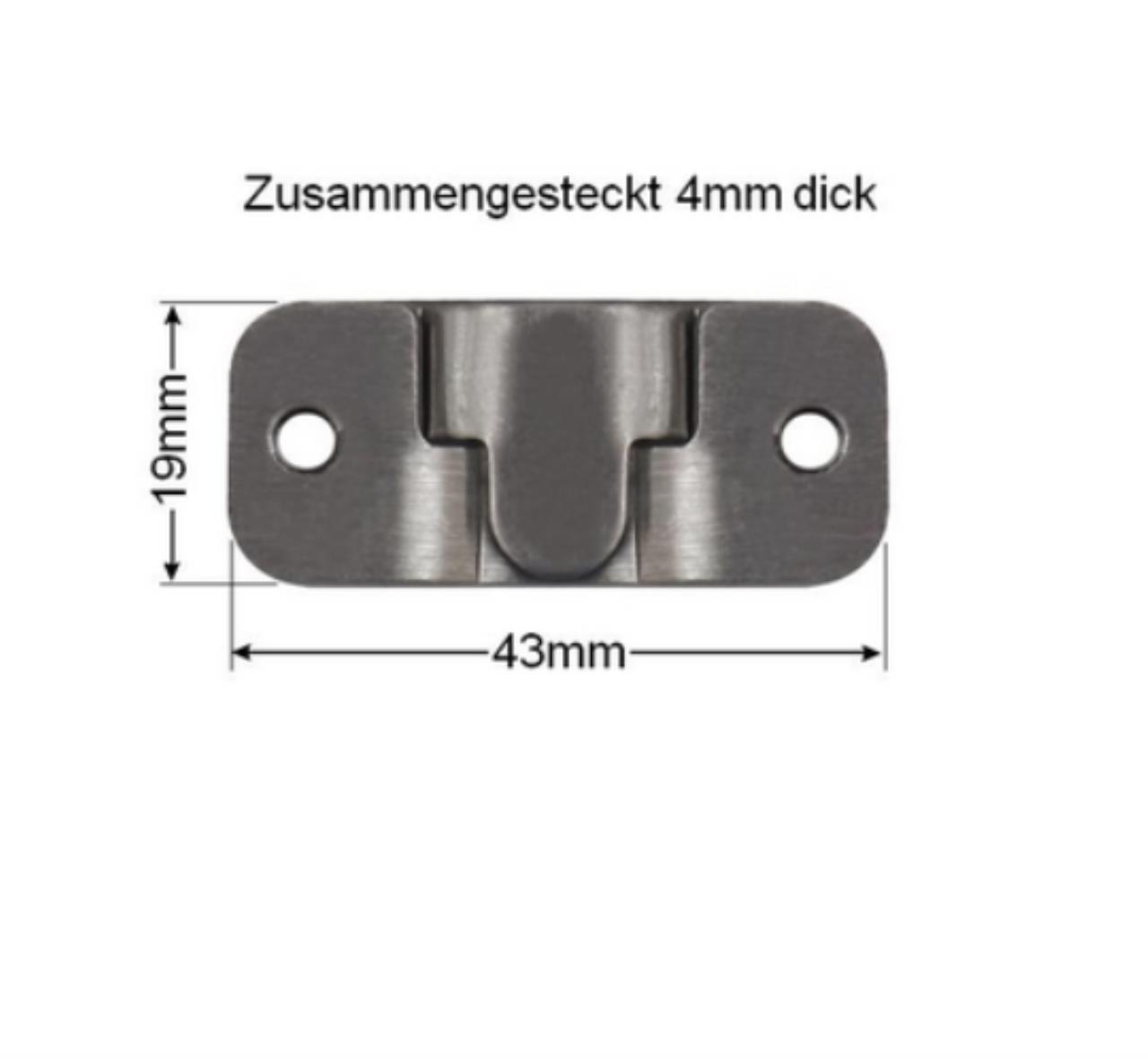

Mit solchen Dingern wirds nicht gehen, weil die Pfosten ja keine Aussparungen haben für diese Knubbel - weißt, was ich mein?
Gibts das auch in flach? emoji
sowas in der Art, nur nicht so breit und flacher ...

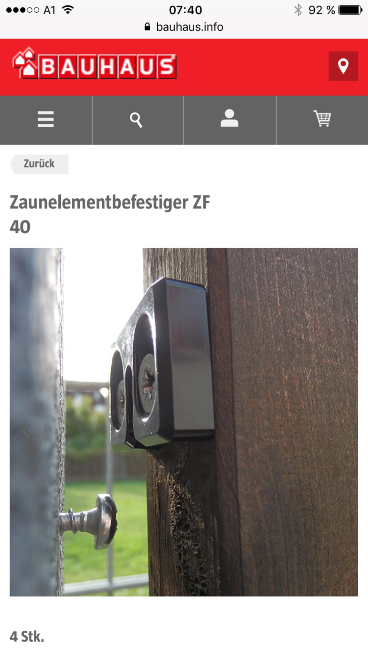

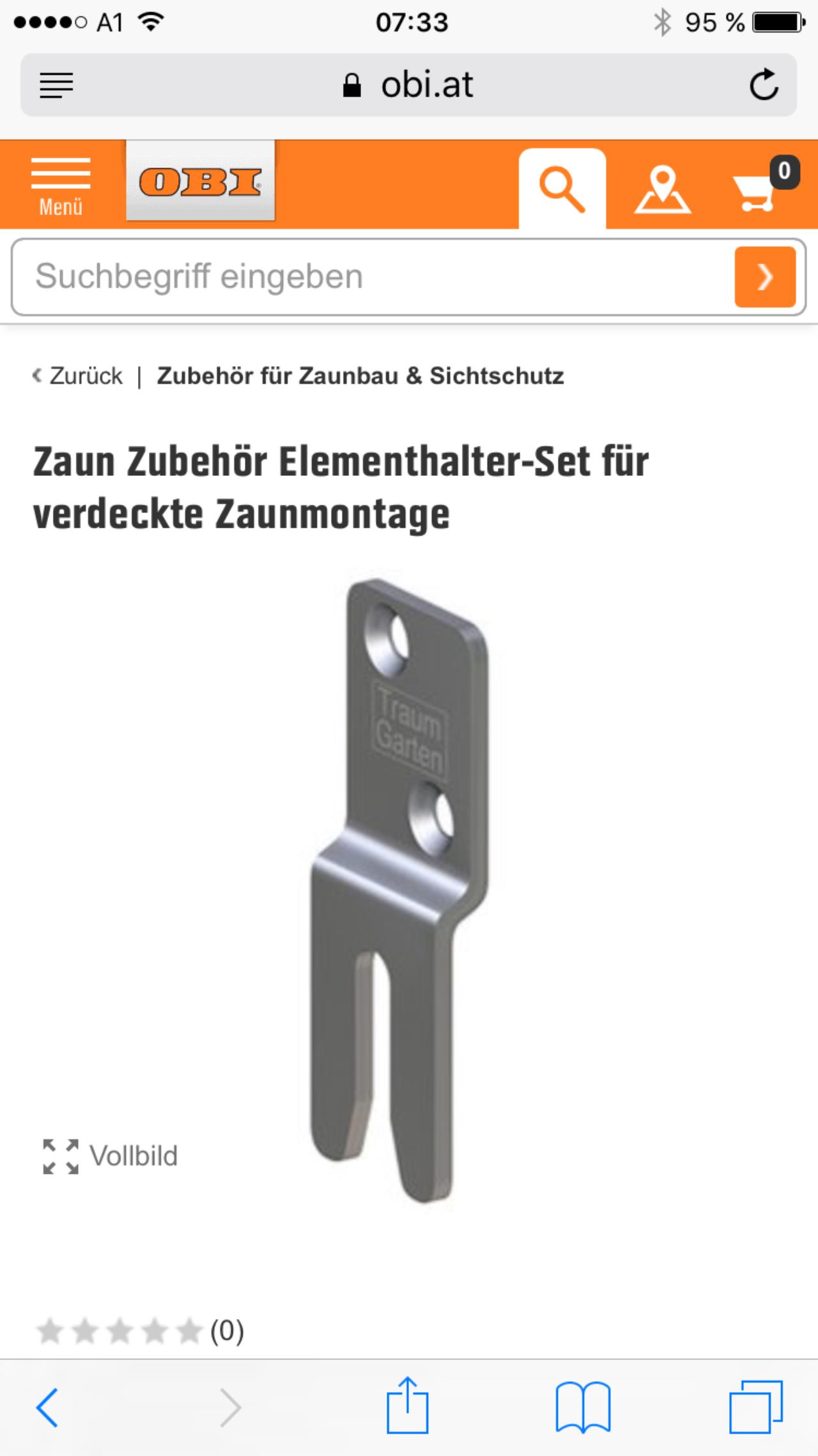

Das Teil nennt sicht "Elementhalter" oder Elementbefestiger, und gibts in jedem Baumarkt.
