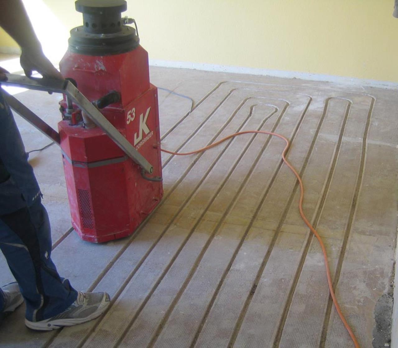

16.8.2017  (#3)
wenn der estrich noch gut ist kann man ihn auch einfräsen und zur fbh aufschlauen...

Also Bodenbelag kommt ganz raus bis zum Estrich. Darauf soll dann die Fußbodenheizung und darüber Fliesen...
Das Nasssystem hab ich auch schon gesehen klingt auch interessant, weiß aber nicht ob ich mich da drüber trauen soll wenn was undicht ist, ists nachher blöd. Deswegen würd ich das lieber machen lassen. Estrich fräsen klingt irgendwie aufwendiger und bin mir nicht sicher ob er das so gut verkraftet. Also am liebsten Trockenbau/Nasssystem Variante emoji
