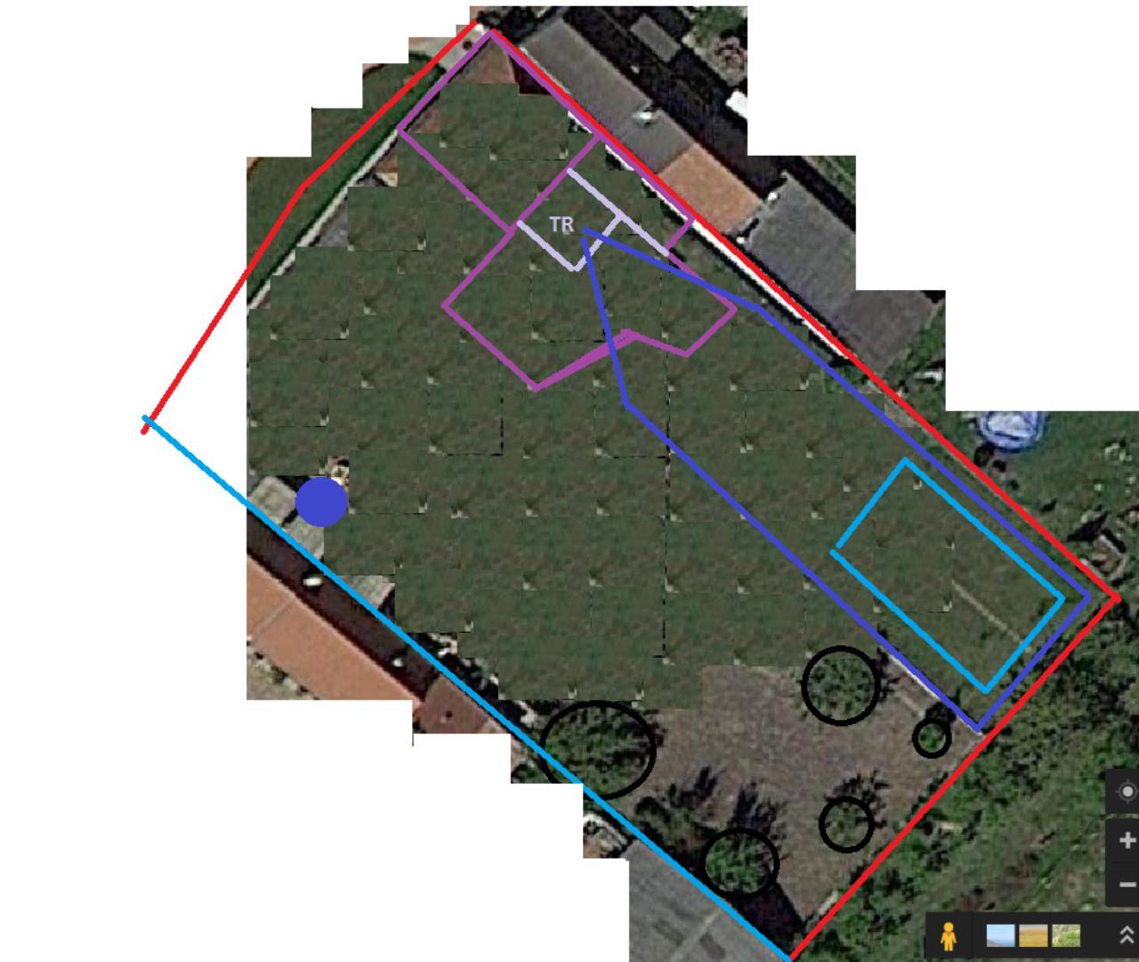

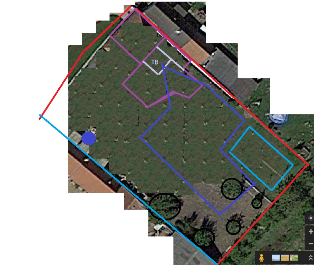

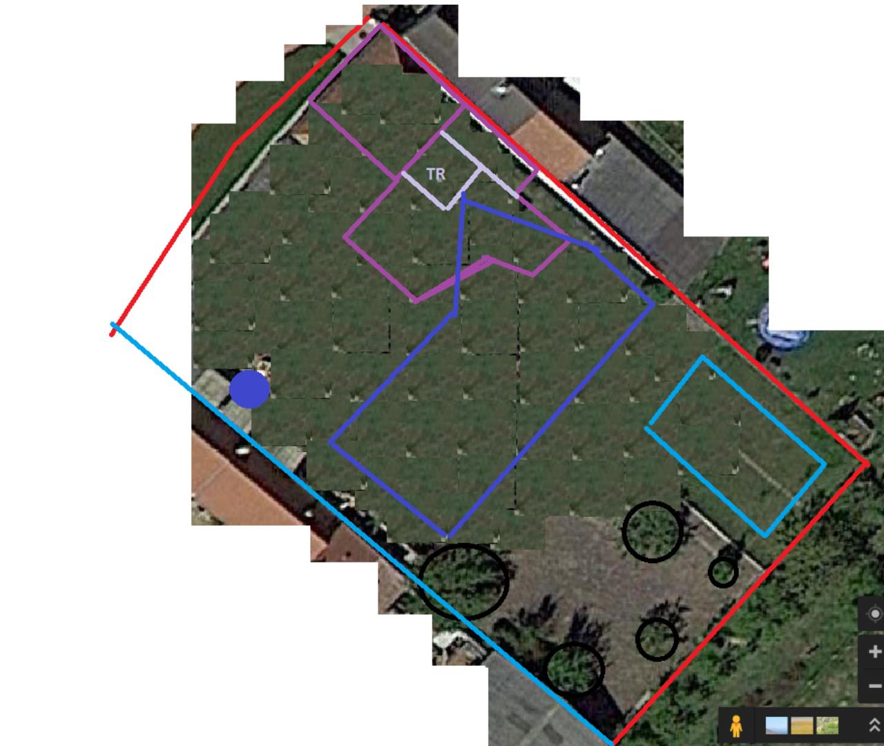

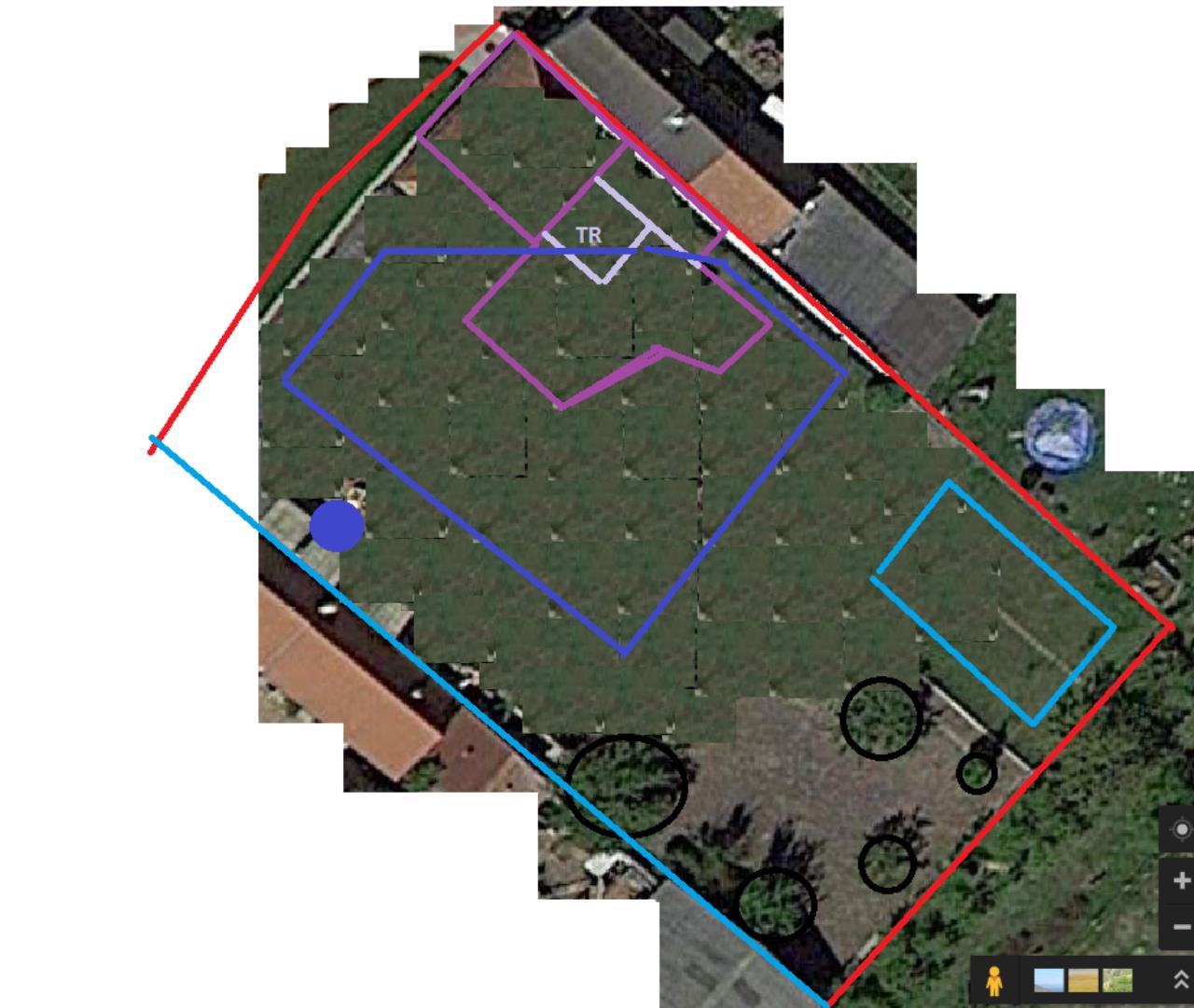

Habe hier mal meinen Grund mit wichtigen Punkten eingezeichnet. Welche Variante RGK RGK [Ringgrabenkollektor] würde am ehesten passen?
Blau = Brunnen, sollte man nicht umgraben.
Schwarzer Umkreis = alter Obstbaum
Blau = Pool
1. zu nah am Pool und den Bäumen

2. würde vielleicht Sinn machen

3. zu nah an den Bäumen?

4. da kann ich halt vorne nichts mehr dazubauen (Schuppen etc)

15.8.2017  (#12)
Ich würd sagen Variante 2 kann man noch grösser machen und ausschmücken(allen Platz ausnutzen)! Notfalls Variante 2 mit Variante 4 zusammenspielen!
Ich würde sagen du zeichnest das alles mal in den Trenchplaner detailgetreu ein und dann können wir uns alle damit spielen und dir helfen!
Interessant wäre auch, welchen Boden du hast!
Rein von den Fotos da, kann ich dir kaum was sagen, wie Abmessungen sein sollen oder was da rauskommen! Mein Kollektor zb ist 120m lang! Aber ich hab 10m ein Pool ausgelassen und immer noch 50% Reserve!
