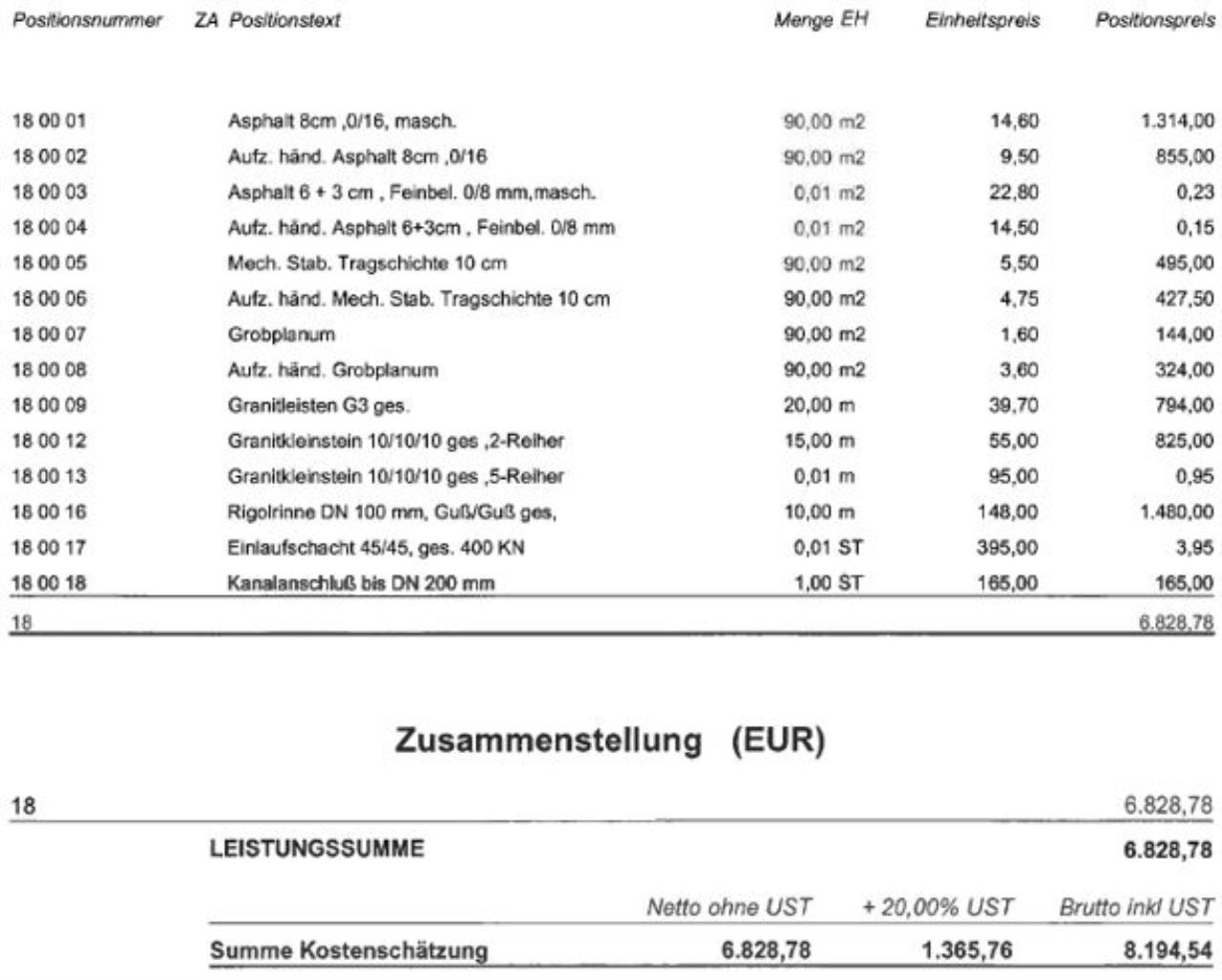

ich bin neu im Forum und habe bereits viel im Forum mitgelesen. Nun habe ich selbst eine Frage die ich gerne einbringen würde. Habe heute von der Baufirma die den Asphalt auf der Gemeindestraße erstellt ein Angebot für die Asphaltierung meines Vorplatzes erhalten. Ehrlich gesagt haben mich die Kosten etwas erschreckt. Vielleicht kann jemand von euch sagen ob die Kosten plausibel sind oder ob ich mir nicht doch noch ein Angebot von einer anderen Firma einholen sollte. Nachgefragt habe ich bereits zum Asphalt 8cm 0/16 - dies ist eine Tragdeckschicht. die Positionen mit 0,01qm sind alternativposition. Das Händischeinbringen ist offenbar notwendig, weil der mein Platz für den Fertiger zu klein ist - was mich auch gewundert hat. 9x10m ist die Größe vom Platz. Die Granitleisten benötige ich zum Abschluss links und rechts vom Platz, da dort die Naturscheinmauer links und rechts anschließst. Der 2-Reiher wird zur Garagenfassade hin benötigt. Frostkoffer als Schotter ist vorhanden. Daher ist die Grobplanie ohne Material enthalten.
Bitte um eure Meinungen.
Vielleicht hat User Bautech Zeit seine Fachmännische Meinung dazu zu sagen :)
Vielen Dank.

Bild ergänzt: - Da ist mir leider das Bild abhanden gekommen. Hier nun mit den Kosten:

16.8.2017  (#3)
Natürlich habe ich Zeit... - Werde dir morgen antworten, für ne fundierte Aussage ist's heute schon zu spät... Aber tendenziell liegst richtig, das geht aus der Ferne betrachtet günstiger.
17.8.2017  (#4)
Nun ist morgen auch schon rumLeider ist der Kalender zu voll gewesen, aber morgen früh ist 30 min Luft, dann liest von mir...
Mea culpa
Bautech

22.8.2017  (#6)
So, jetzt aber01: Preis is sensationell, krieg ich so nicht.
Laß dir sagen welche Asphaltgüte und schreibs hier rein...
02: Aufpreis händisch revidiert den Sensationspreis, überteuert!
Unterm Strich kostet mir die Tragdeck händisch eingebaut gleich viel wie dir... ist maschineller Einbau nicht möglich? Hinterfragen...
03: brauchst ned, is nur Kosmetik...
04: siehe 03...
05: mech stab TS um 5,50 / m² is in Ordnung, welches Material? Kantkorn? Recycling? Bitte auch hinterfragen...
06: Aufpreis händisch für mech stab TS - pfuuuh... das geht günstiger!
07: Grobplanum - überhöht...
08: Grobplanum händisch - wieder mal die Frage geht's nicht maschinell? sonst auch zu teuer...
09: Granitleiste G3 - marktkonformer Preis, passt so...
12: Granitstein 2-Reiher - kommt mir ein wenig überhöht vor, sollte günstiger gehen. Hab nen Preis für Verlegen mit beigestelltem Material (allerdings Fläche, nicht Gurtverlegung) um 60,- / m² - also mMn überhöht!
13: brauchste nicht, schaut imho auch nicht gut aus!
16: Rigolrinne DN 100 - schaut gut aus, nur auf die Belastung der Rinne achten (am besten Kl. D - 400kN)!
17: Einlaufschacht - ich nehm mal an das is alternativ zum Rigol... hier isses Holler was du machst! Preis passt bei beiden, Rigol is üblicherweise einfacher zu bauen (kenn aber die Voraussetzungen nicht, daher bitte nicht für bare Münze nehmen), schaut für mich auch besser aus. Hier bitte ausm Bauch raus entscheiden...
18: Kanalanschluß - Preis passt mMn, sind hier die Rohrleitungen vom Ablauf zur Einleitestelle auch beinhaltet? Nicht das hier der Nachtrag ins Haus flattert...
ng
bautech

23.8.2017  (#7)
Danke für die Unterstützung. Konnte mich mit der Baufirma einigen und den ein oder anderen händischen Anteil raus nehmen. Damit sollte der Preis nun passen.

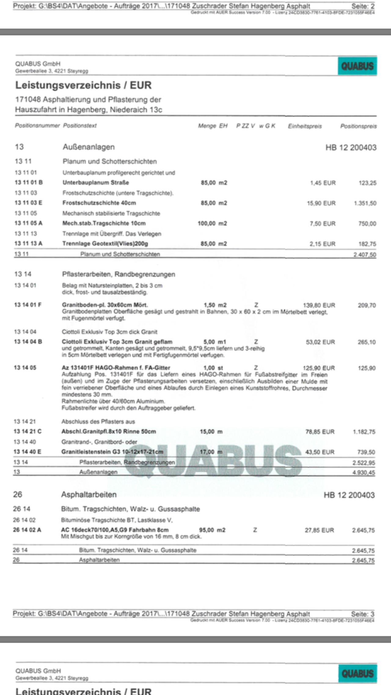

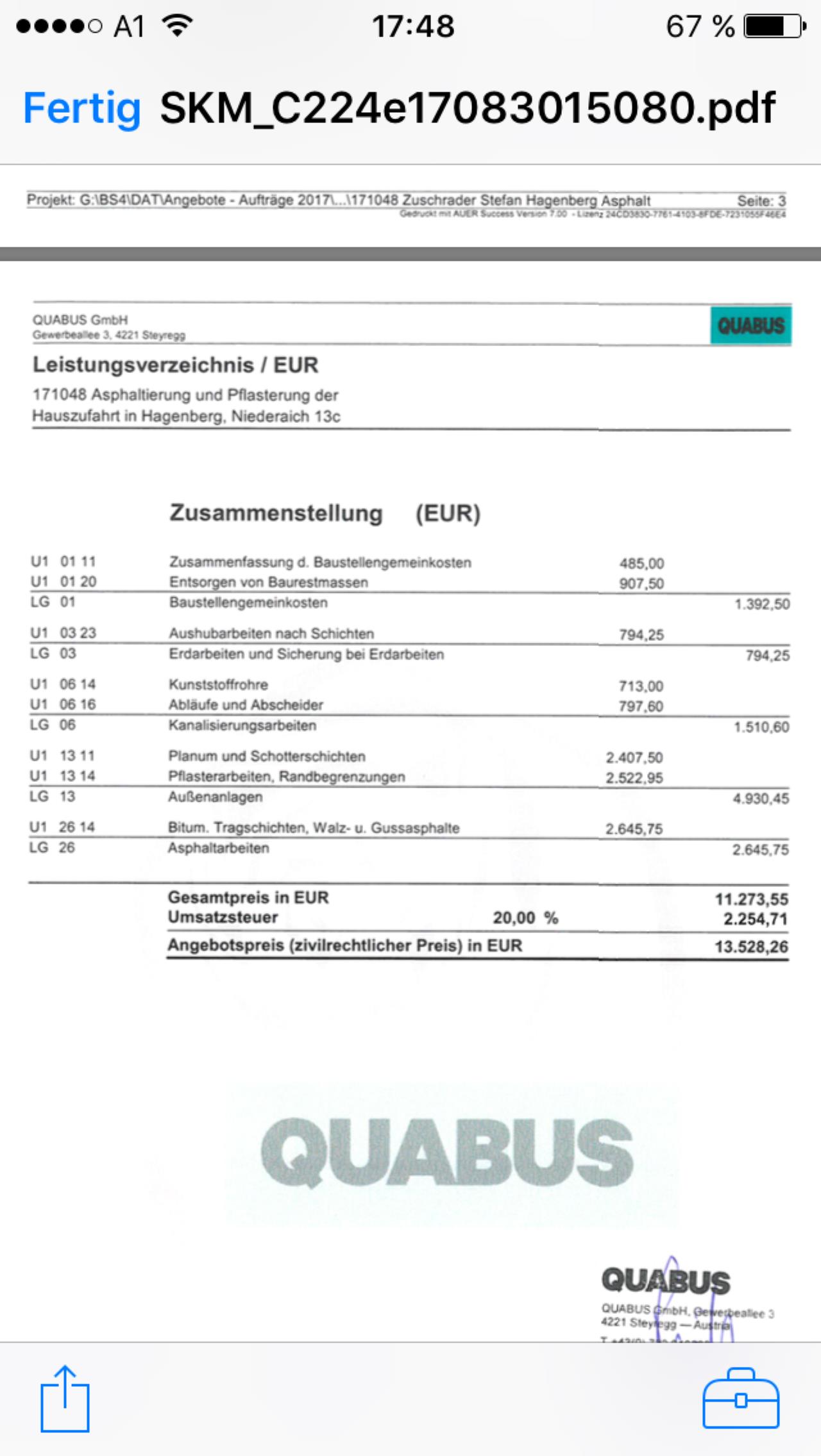

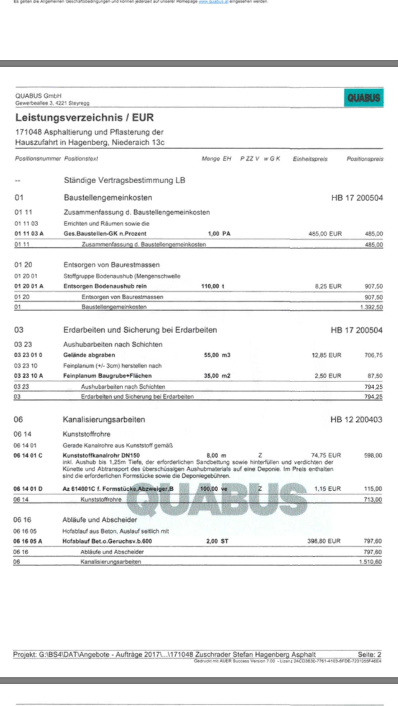

hi, darf ich mich hier anhängen? wie kann ich unser erstes angebot einschätzen?

4.9.2017  (#10)
@stefan - Bin morgen mittags wieder hackeln, dann kriegst ne vernünftige Antwort...
Vorab nur soviel - das geht besser emoji

11.9.2017  (#13)
@stefan86 - Jetzt aber...
Baustelleneinrichtung: Standardantwort, wegverhandeln da nicht zwingend notwendig (kann ja schon in die Preise eingerechnet sein und macht sich Körberlgeld >:( )
Aushub, Entsorgung und Feinplanie: zusammengerechnet in Ordnung!
Kanalisierungsarbeiten: Aufpassen, in Kanalrohrposition sind die Formstücke schon eingerechnet, der Schurke will in der AZ-Position aber noch mal 115,- dafür haben emoji
Hofablauf: ist da die Schachtabdeckung eingerechnet (inkl l+v)? Wenn ja, passt der Preis ganz gut... wenn nein dann überteuert!
Unterbauplanum - zu hoch, geht unter 1,- / m2
Frostschutz 40cm - zu teuer, besser wären 10,- / m2
mech.stab. Tragschicht 10cm - in Ordnung!
Trennlage Vlies - na ja, geht ein wenig günstiger, macht aber keine Welten aus!
Pflasterarbeiten generell - alle Preise in Ordnung, das macht er anscheinend lieber als Unterbau emoji
AC16 deck - hat er die selber angeboten oder du gefordert? Gefällt mir auf alle Fälle, richtiges Material emoji Preis für maschinellen Einbau zu hoch, für händischen Einsatz gerade noch ok...
Zusammengefasst: anscheinend macht er sein Geld mitn Unterbau, hier nachverhandeln! Pflastern passt durch die Bank!
Wennst die Baustelleneinrichtung wegkriegst und beim Unterbau und Formstücken Kanal noch ein wenig runterkommst und den Asphalt drücken kannst (maschinell geht das um ~20,- / m2) solltest unter 12k€ brutto landen können!
ng bautech
  •  Stefan86
11.9.2017  (#14)
hat er selbst eingebracht, er meinte bei der besichtigung das wär das brauchbarste.
danke dir :)
