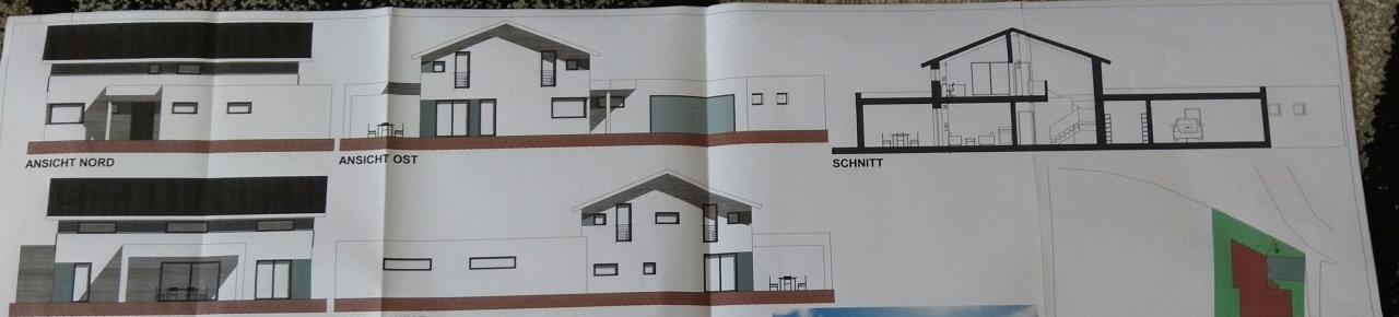

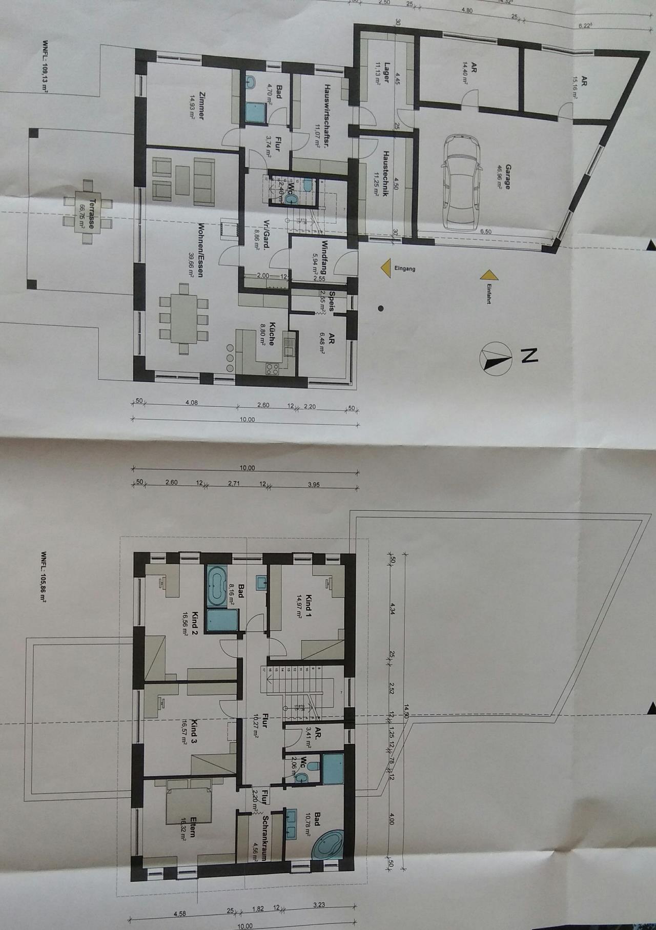

  •  Lexx87
13.8.2017  (#7)
2017/20170813876556.jpg
2017/20170813764232.jpg
Haus wird noch verkleinert auf ca 200m2.bad unten kommt weg. Eckfenster kommen weg. Satteldach. Heizung LWP LWP [Luftwärmepumpe]. Ob Einfahrt pflastern oder aspahltieren, ist nicht wichtig am Anfang.
Beschattung: raffstores im untergeschoss elektrisch und oben rollläden, nicht elektrisch.
Bussystem klassisch
  •  ap99
13.8.2017  (#8)
Das WC unter der Treppe kann nicht funktionieren (wer zeichnet denn sowas). Beim WC oben geht die Türe nicht auf --> umdrehen (nach aussen auf). Schlafzimmer mit Kopfteil am Kinderzimmer mit 10 cm Wand --> zumindest Schallschutzwand. Eigene Badewanne für das Kinderbad?
300.000 geht sich nie und nimmer aus.
  •  Lexx87
13.8.2017  (#9)
Wieso kann das WC nicht funktionieren? Wir hatten dem Planer die Vorgabe gegeben,dass wir maximal 300t fürs Haus ausgeben wollen

  •  ap99
13.8.2017  (#11)
Mit der Körpergröße eines Kindergartenkindes funktioniert das WC, für Erwachsene sicher nicht.
...ein Schnitt durch die Treppe wird Klarheit bringen.
300.000 wären 1.000 €/m2 Nutzfläche (Garage inkludiert)... wie soll das gehen?
