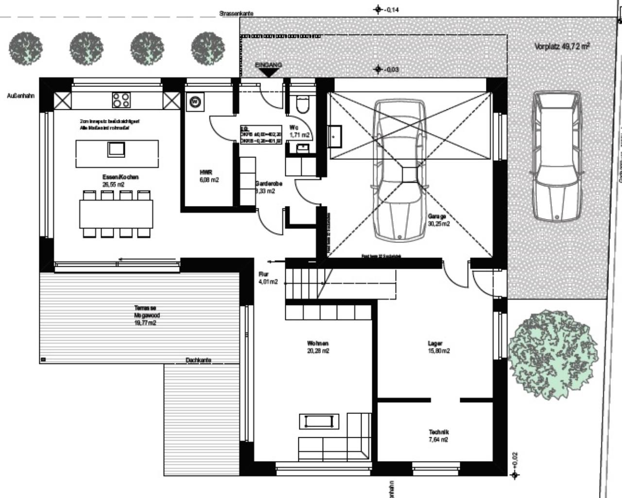

So siehts bei uns aus (siehe Bild) - Was noch komfortabler wäre, wäre eine längere/größere Schmutzschleuse ins Haus. Im Großen und Ganzen bin ich aber sehr zufrieden so wie Einteilung ist.
