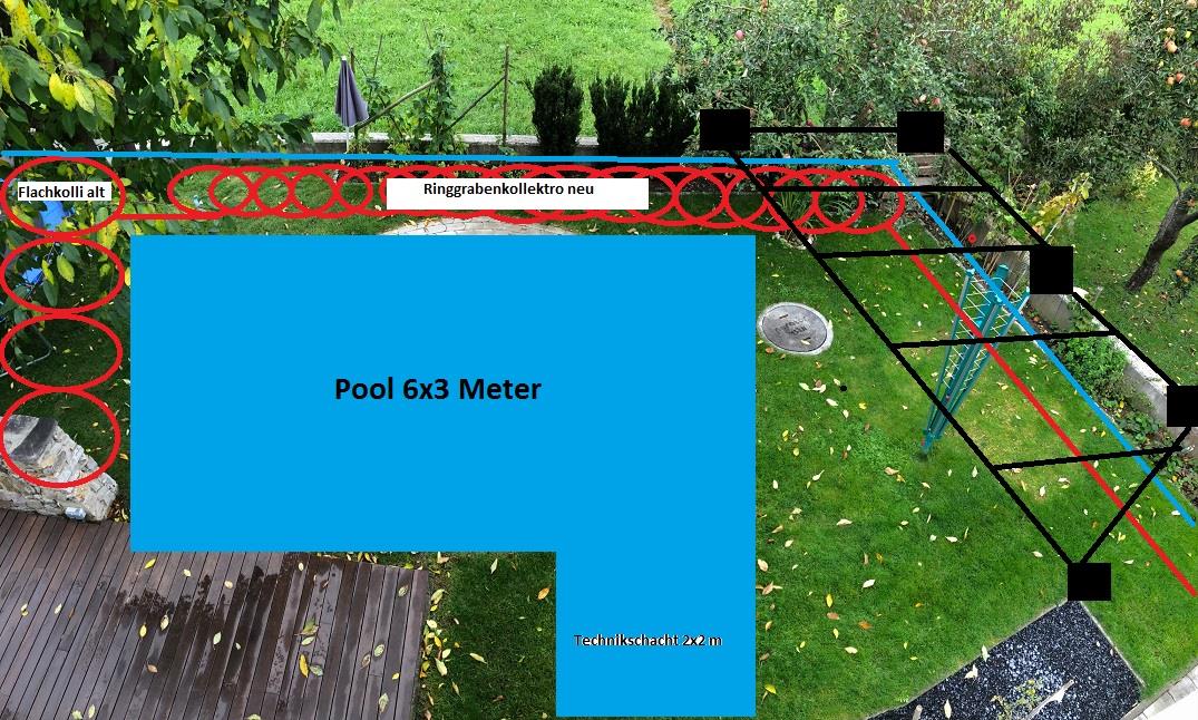

Am Freitag war der Thomas Kerschner bei mir und hätte mal grundsätzlich gemeint, dass das funktuionieren müsste.
Warmes- und kaltes Ende kappen und rechts der Gartenmauer neu verlegen Zusätzlich dann neben dem Pool-Graben einen kleinen RGK RGK [Ringgrabenkollektor] senkrecht auf 1,5 Meter verklegen, so wird die Quelle also "fetter".
Schwarz eingezeichnet soll ein überdachtes Poolhaus kommen, das auf zwei Seiten offen ist. Hinten am Eck ein zugemachter Bereich, wo eine eventuelle Wärmepumpe verschwinden soll und die Poolchemie und ein paar Gartengeräte Platz finden.
2018/20180929234378.jpg
Die ersten paar Schleifen vom Grabenkolli würden also abgedeckt werden, unter der Poolhütte zu liegen kommen.
Den gesamten Platz würde ich gerne pflastern, also alles was jetzt grün und braun ist. Pflaster im Drainbeton wäre Plan A.
Würde das so funktionieren, was meinen die Profis`?

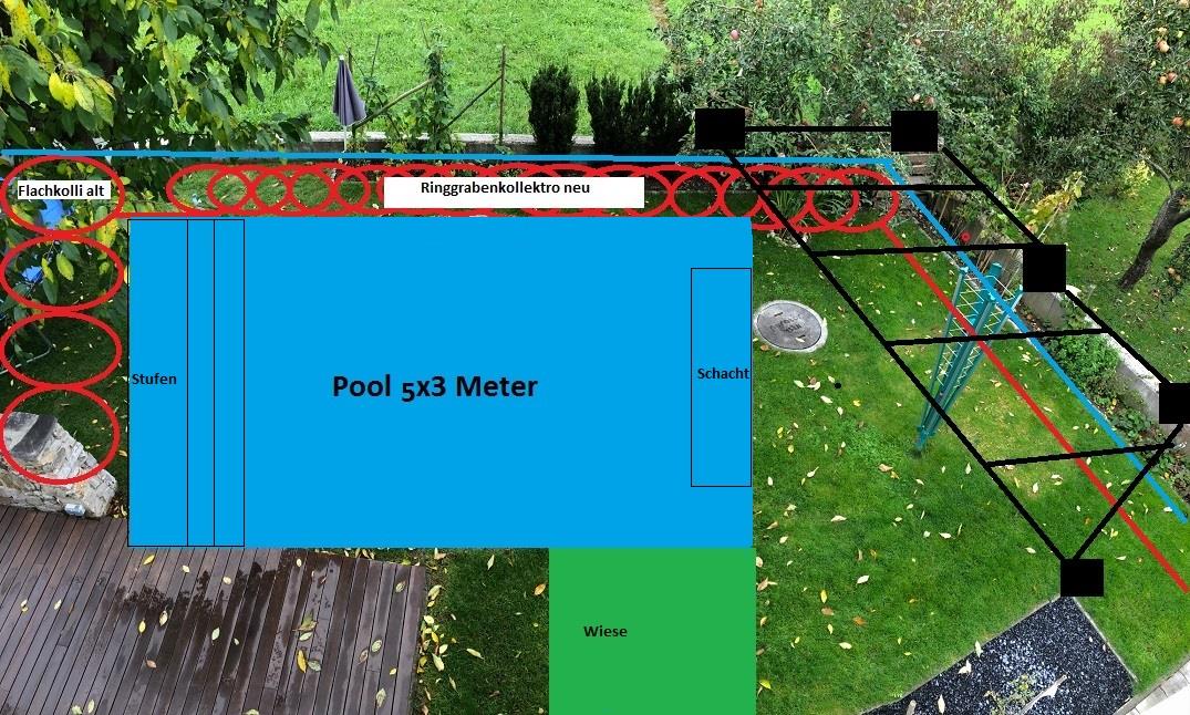

Zum Pool:
wir sind sehr angetan von der Desjoyaux-Technik bzw. System, werden aller Voraussicht nach den Pool mit diesem (franchise-)Unternehmen durchziehen. Uns ist es einfach sympathisch, keine Verrohrung, kein Rückspülen, Technik und Textilfilter alles in einem kleinen Schacht, usw.
Pool kann mit 5x3 Meter realisert werden, das reicht uns aber. Meiner GG ist das sogar lieber, je kleiner.
Zur Erdwärme bzw. den Kollektoren:
diese werden gekappt, da das warme und kalte Ende direkt durch die Poolgrube führen.
Der Plan: entlang der westseitigen Gartenmauer soll beim ohnedies offenen Pool-Arbeitsgraben ein Schlitzgraben ausgehoben und darin ein Ringgrabenkollektor verlegt werden. Anschluss an den bestehenden Flachkollektor. Danach Verfüllung mit dem Pool. Da dies abet erst nach Aushärtung des Betons möglich ist, werden da ein paar Tage vergehen - ohne Heizung!
Das wäre der Plan.
So würden wir die ohnehin entstehenden Grabarbeiten nützen, um die bestehende Quelle (rund 250 Laufmeter), die auch sehr gut funktioniert, zu vergrößern. Ich schätze mal, es werden rund 20% mehr Entzugsleistung möglich sein). Gute Idee oder „unnötige“ Mühe?
Hier noch der Plan:
2018/20181102450142.jpg
Der Poolbauer, der Baggerfahrer und die Leute vom Kollar könnten das im Jänner durchziehen.
Das Problem ist, wie beschrieben, dass mitten in der Heizsaison der bestehende Flach-Kollektor gekappt werden muss, da die Grube rund um den Pool rund zehn Tage für Trocknung Beton usw. offenbleiben muss. Danach kann erst der kleine RGK RGK [Ringgrabenkollektor] realisiert und gleichzeitig mit der Poolhinterfüllung wieder zugemacht werden.
Könnte das vom Ablauf her passen?
