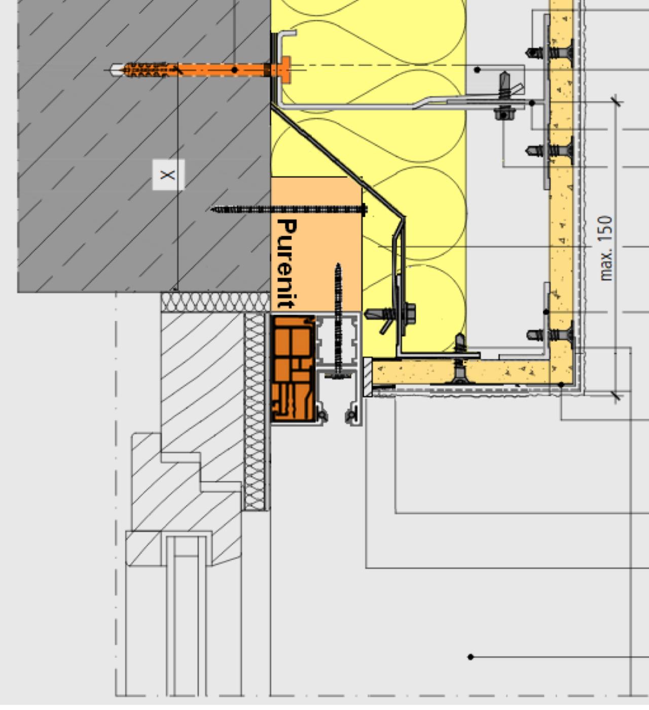

Die Schienen sollen bei mir nicht eingeputzt werden, sondern sind in einer Vorhangfassade. Hier eine Entwurfsskizze wie es gehen könnte.
2017/20170726507722.png
Bei den Internormfenstern HF310 ist halt die Besonderheit dass ein Thermoschaum auf das Holz aufgeklebt ist und dass auf den Thermoschaum die Aluschale aufgeklebt ist. Bei normalen Holz-/Alu-Fenstern kann Feuchtigkeit, egal wo sie eindringt, halt über den Hohlraum abgeführt werden. Hier nicht.

Funktionieren wirds, mir wärs halt zu aufwändig extra einen Blindstock zu montieren für die Schienen die man auch auf den Fenstern anschrauben kann.

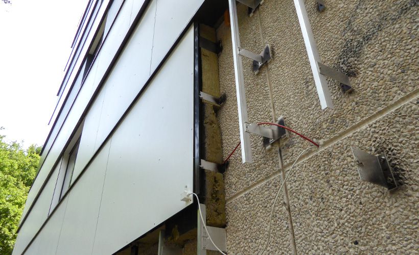

Was anderes: Hast du wirklich vor eine Vorhangfassade mit diesen Metallprofilen zu machen? Diese Art des Fassadenbaus ist zwar Standard beim Bau von Bürogebäuden und größeren Wohnbauten, aber für den Einfamilienhausbau der Jahrzehnte wartungsfrei bleiben soll ist das mMn nicht geeignet. Man hat bei jedem Tragprofil eine Wärmebrücke und die Dämmung wird nur durch eine Dünne Windichtigkeitsfolie (wenn überhaupt) von der Aussenwelt abgeschirmt. Siehe diese Horrorfotos:
http://www.stallkamp-gmbh.de/images/leistungen/fassaden/hinterbelueftete-Fassade.jpgBildquelle: http://www.stallkamp-gmbh.de/images/leistungen/fassaden/hinterbelueftete-Fassade.jpg
http://www.fassaden-visualisierung.de/fileadmin/m_0_1-sanierung/img_04.jpgBildquelle: http://www.fassaden-visualisierung.de/fileadmin/m_0_1-sanierung/img_04.jpg
das kann meiner Meinung nach nie winddicht sein oder garantieren dass die Dämmung nicht nass wird.
