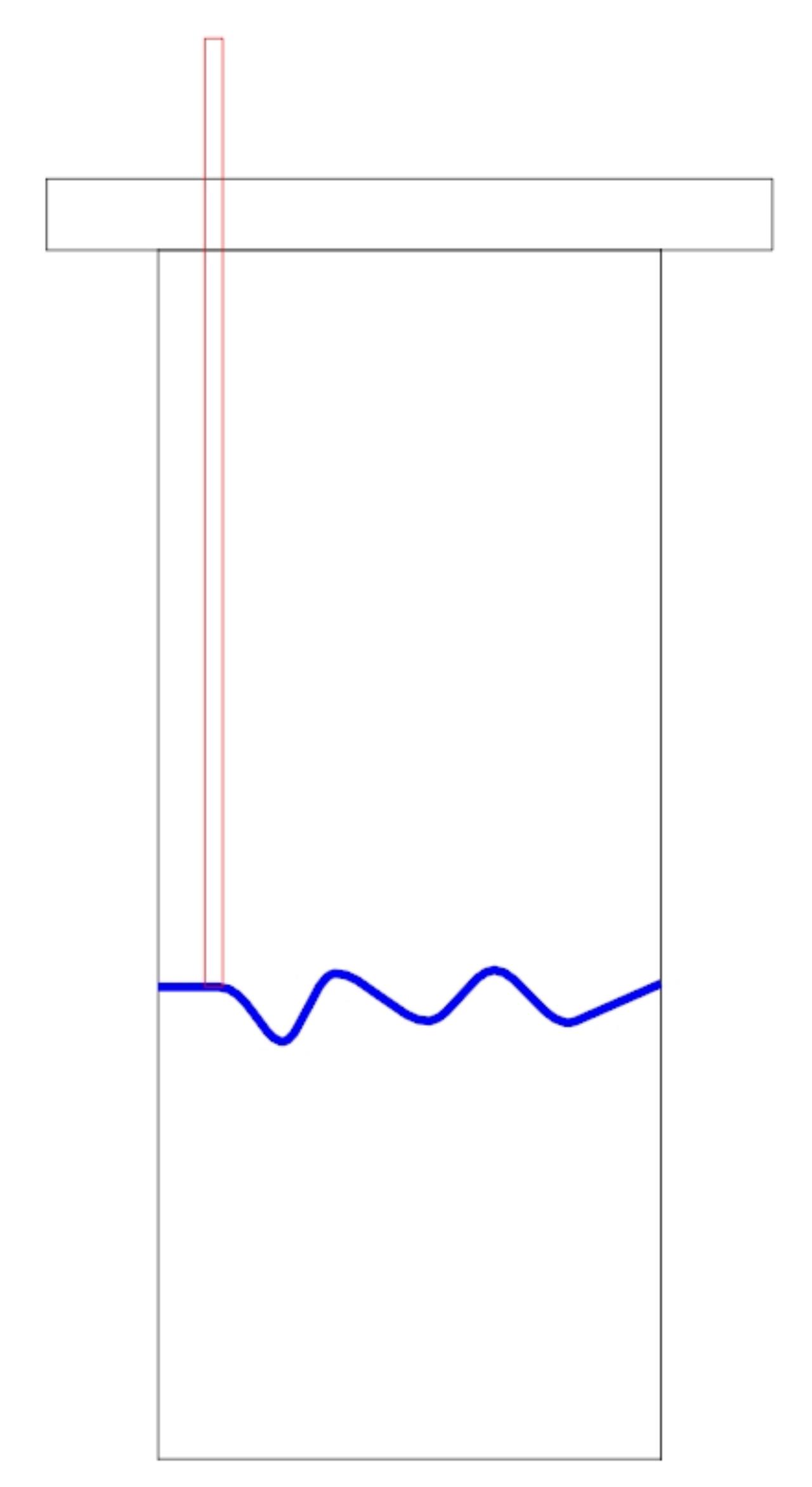

Wir haben einen Brunnen - ca. 5 Meter tief aus Brunnenringen mit 1 Meter Durchmesser.
Der Brunnen ist mit geteilten Deckelplatten abgedeckt. Um den Wasserstand zu checken muss man eine Deckelhälfte verrücken, um hineinzugucken.
Ich habe mal ein Stück Styropor an ein Evilonrohr befestigt und dieses durch ein Loch im Deckel schauen lassen:
2017/20170714572157.jpg
Leider klemmt das Rohr oft an der Öffnung im Deckel und die Anzeige ist daher ziemlich ungenau.
Hat jemand andere Ideen, wie man hier - ohne Einsatz von hunderten Euros für eine sensorbasierte Lösung - den Wasserstand bequem ermitteln könnte?

Ich hab bei der Zisterne eine ähnliche Wasserstandsmessung eingebaut, aber das Rohr läuft bei mir in einem kurzen Führungsrohr, dann verklemmts nicht.

Danke Altenberg - an sowas hab ich auch schon gedacht ...
14.7.2017  (#3)
Such mal nach Brunnenpfeife
14.7.2017  (#4)
http://www.ebay.de/itm/Stromlose-Fuellstandsanzeige-fuer-Zisternen-Brunnen-u-Behaelter-Anzeige-2-5m-/112016649844
sensorfrei ... emoji
14.7.2017  (#5)
hier im zisternen masterfaden...
http://www.energiesparhaus.at/forum/37776_2#297430
