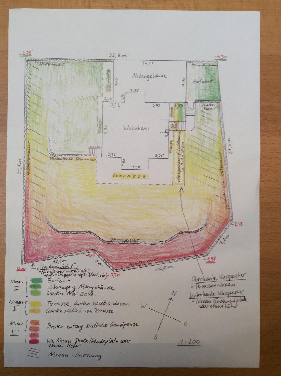

Damit zur Frage 1: Im Westen grenzen wir an einen Acker an. Wegen der geplanten Terrassierung des Grundstücks brauchen wir hier eine Stützmauer. Dort, wo der Niveauunterschied am höchsten ist, wären es vermutlich ca. 2 m. Der Baggerfahrer (Fa. Tr....l) macht auch Steinwürfe, sprich, er legt selber mit dem Bagger Trockenmauern in jeglicher Dimension. Laut der Fotos seiner Projekte, die er uns gezeigt hat, versteht er was von seinem Fach. Er hat uns zu einem Steinwurf geraten, weil das einfacher und günstiger als eine betonierte Stützmauer ist. Kann das jemand bestätigen? Er kalkuliert für eine Steinmauer mit allem drum und dran ca. 400€ pro m2. Was haltet ihr von diesem Preis?
Frage 2: Ich habe mal ein ungefähres Konzept für die Niveaugestaltung unseres Gartens laienhaft entworfen - siehe nachfolgendes Bild. Was haltet ihr davon? Verbesserungsvorschläge?

Frage 3: Ich möchte auf jeden Fall aber auch noch den Rat eines professionellen Gartenplaners einholen, und hierfür drängt die Zeit jetzt ganz unerwartet seeehr. Habt ihr Empfehlungen für mich im Zentralraum Niederösterreich? Meine Recherchen bzw. mir zumindest namentlich bekannt - vielleicht kann mir jemand etwas dazu sagen:

MissT schrieb: Er kalkuliert für eine Steinmauer mit allem drum und dran ca. 400€ pro m2. Was haltet ihr von diesem Preis?
Ohne dein genaue Ausführung zu kennen:
Eine 0815 Steinschlichtung (An/Abtransport, Material/AZ, Drainage/Hinterfüllung...) ist um ca. 100-140€/m² realisierbar.
Je nach Steinwahl und Fugenbild gibt's natürlich auch nach oben keine Grenzen...

MissT schrieb: wären es vermutlich ca. 2 m.
ich kann mir nur schwer vorstellen das das ohne Bewilligung geht- sofern nicht bei der Einreichung gleich mitgemacht.

@Kisi88: Die 400€/m² kommen vielleicht auch daher, dass wir gerne eine möglichst gerade Wand und möglichst kleine Fugen wollen - wofür vermutlich vorselektierte Steine notwendig sind.

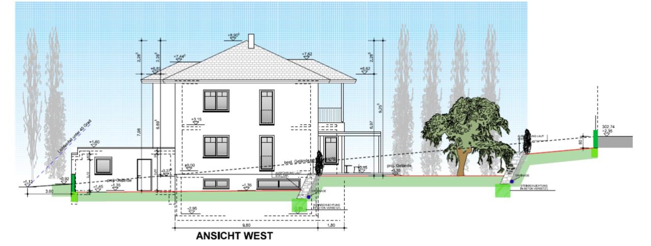

@utes: Danke für den Hinweis! Im Einreichplan ist die Niveaugestaltung bereits so eingezeichnet, ich werde dem aber trotzdem nachgehen! Die 2m kämen übrigens nur jeweils vor den beiden Niveausprüngen zusammen, sonst ist es wesentlich weniger:
2017/20170718758899.jpg
Die strichlierte Linie ist das bestehende Niveau an der westlichen Grundgrenze (zu einem Acker), die östliche Grundgrenze (zur Straße) liegt ca. 2m tiefer.
