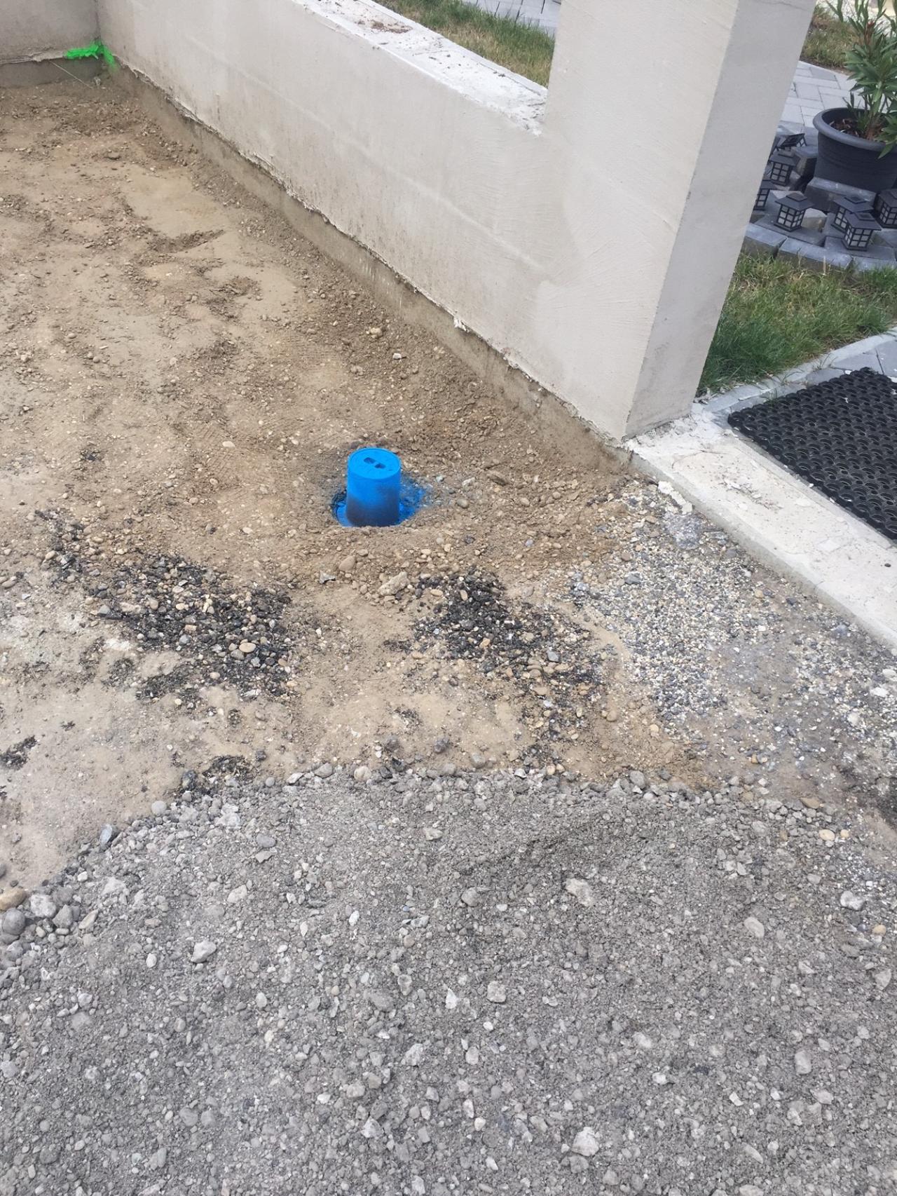

Hi,
da unsere straße bald asphaltiert wird werden wir dann auch unseren eingang verschönern,...
hier mal das foto:
2017/20170713301689.jpg
der asphalt kommt eigentlich exakt in die höhe von unseren eingang. wir haben aber bis zu den schalsteinen innen gepflastert und das hat die selbe höhe.
wie sollen/können wir das verschönern damit eben nicht sichtbar ist das wir zwischen asphalt und pflastersteinen die schalsteine haben?
könnte ich es betonieren? ca. 1cm? bricht das dann? sonst ideen? wir wollen auf keinen fall eine größere "stufe" bzw. nix mit platen die 3-4cm hoch sind.
danke

Schalstein um 2cm "kürzen" = wegstemmen und dann bis zum Pfaster asphaltieren lassen.
  •  ap99
13.7.2017  (#2)
Mit Kompressor Schalsteine in der Höhe kürzen, und mit Asphalt bis zum Pflaster (oder Pflaster in die Leibung fortsetzen)
... zu spät

okay dann ist dies sicher die beste lösung emoji
hoffe das klappr so mit dem wegstemmen ohne das ich seitlich was beschädige..

Evt. mit der Flex bei den Pfeilern ein wenig einschneiden.
Und ich würde mehr als 2 cm kürzen, sonst bekommst du bald eine Kante/Wölbung beim Übergang Terrain - "auf" Schalstein, wenn du drüberaspaltierst.
13.7.2017  (#5)
i dachte, dir gefallen schalsteine? emoji
1cm beton hält dir nicht und friert dir auf. auf jedenfall die version mit asphalt.

Äh, wieso hast du das Pflaster nicht über die Schalsteine gezogen bis hin zur Straße?

atma schrieb: i dachte, dir gefallen schalsteine?
gefallen eh aber vorne beim weg/straße machen wir es schon schöner mim reibputz in der farbe wie unser haus usw.
zur hauptstraße seitlich wird nix gemacht emoji
passt super wir werden dort dann ca. 10cm wegstemmen...
MRu schrieb: Äh, wieso hast du das Pflaster nicht über die Schalsteine gezogen bis hin zur Straße?
hatten damals nicht 100% die endhöhe der straße gewußt, da war ein spielraum von +/- 5cm und wir hätten bei +5cm zb. eine kleine stufe gemacht. deshalb haben wir das quasi offen gelassen und da wir jetzt die exakte höhe wissen können wir es nun angehen...
13.7.2017  (#8)
dann überleg dir - wenn du eh 10 cm wegstemmen willst, obst ned gleich die pflastersteine dort haben magst - je nachdem, wo du die tür anschlagst.

atma schrieb: je nachdem, wo du die tür anschlagst.
finde ich eine gute Idee ... schließe mich also an :)
