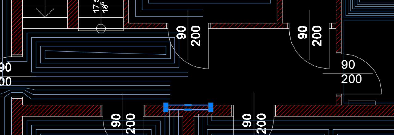

Muss fürn FBH FBH [Fußbodenheizung] Verteiler die 25er Mauer ziemlich "groß" ausnehmen damit ich den Unterputzkasten fürn FBH FBH [Fußbodenheizung] Verteiler (10 Kreise) rein bekomm. Die Öffnung in der Mauer muss allerdings ~90cm lang, ~11cm tief und ~80cm hoch sein. Also doch ziemlich groß.
Denke nicht dass das ohne weiteres zulässig ist?!

Bin grad mitten in der Planung also noch "preliminary". Hab also noch alle Möglichkeiten. Hätte den Verteiler gerne Zentral, dann kann ich mit den Leitungen von den Kinderzimmern gleich von hinten durch die Wand zum Verteiler fahren (wie angedeutet)

Habe jetzt auf die Schnelle keinen Grundriss gefunden ... was ist darüber? ... wenn du die beiden Pfeiler links und rechts ansonsten in Ruhe läßt, sollte das kein Problem sein.

Ein Satteldach auf Stuhlsäulen. Position werd ich morgen in meinen Plan aufnehmen, um die Säulen auch zu berücksichtigen.
