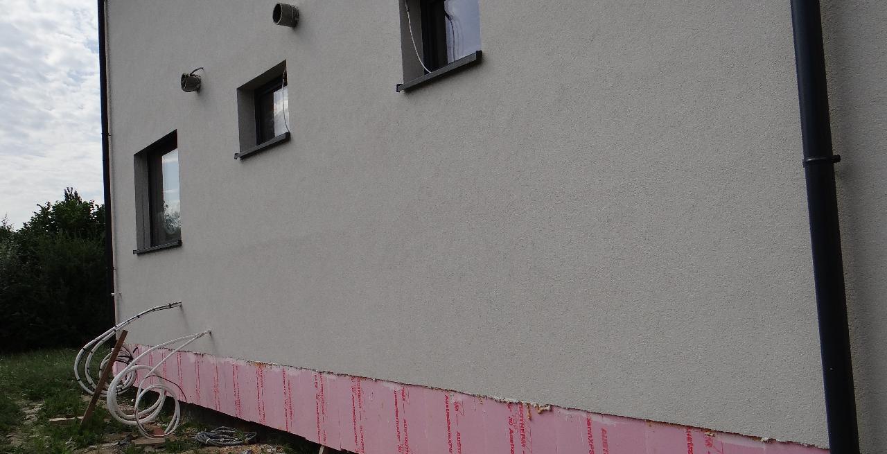

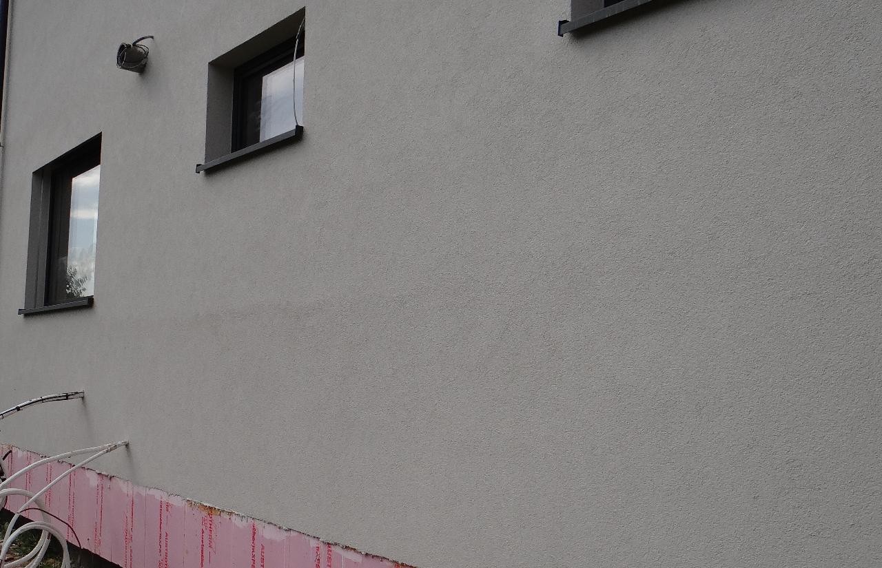

Hi,
als wir unsere Fassade gesehen waren wir total happy - Diese scheint wirklich Top gemacht worden zu sein, bis auf die Hinterseite, bei der wir mit Absicht einen leichten Beige Farbton (BAUMIT) gewählt haben.
2017/20170628597953.jpg
2017/20170628937506.jpg
Unter uns gesprochen: Es ist bestimmt nichts gravierendes und vor allem die Hausrückseite.
Unser Bauleiter meinte "Keine Fassade ist perfekt und das kann schon mal vorkommen - Das wäre nicht einmal bei BAUMIT beanstandbar"
Im Nachhinein fragen wir uns, wie er das mit BAUMIT gemeint hat - Aber es stört uns einfach, vor allem, da wir herausgefunden haben, da genau dort der Gerüstboden war und die Verputzer anscheinend nicht gut hingekommen sind oder einfach die Lichtverhältnisse nicht gepasst haben.
Würdet ihr das so akzeptieren a la "Schwamm drüber" oder sollten wir hier eine Nachbesserung verlangen?
Was meinen die Fassadenspezialisten unter euch?

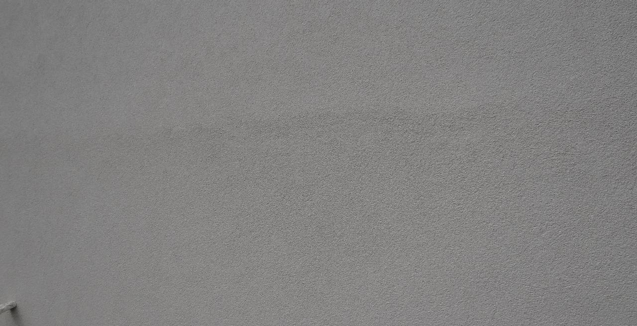

Hier noch eines:
2017/20170628266304.jpg
Die anderen 3 Seiten sind übrigens weiß und anscheinend ist weiß fehlerverzeihender ...
Oder es ist da einfach schlechter ausgeführt!

schaut als ob es dahinter Hohl ist, Täuscht das nur? Wenn nu optisch eventuell kann man da noch a bissl was vom Preis Nachlassen.
Ob das zum ausbessern ohne noch mehr optische Schäden zu verursachen überhaupt möglich ist?

maider187 schrieb: schaut als ob es dahinter Hohl ist, Täuscht das nur?
Nein, also hol ist es nicht - Es dürfte einfach nicht gut/schön verputzt worden sein.

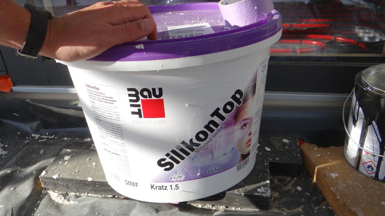

Wir haben folgenden Putz:
2017/20170628284393.jpg
Was genau könnte ich aus den technischen Merkblättern herauslesen?

Also wenn das nur ein Putzstoß bzw. Reibfehler von der Gerüstlage ist, würde ich es mit der Fa. besprechen und einen kleinen Nachlass Ansprechen. Obwohl es mit für einen Gerüststoß nicht hoch genug wäre.
holzfan15 schrieb: Würdet ihr das so akzeptieren a la "Schwamm drüber" oder sollten wir hier eine Nachbesserung verlangen?
Nachbessern kannst hier mal gar nichts. Du kannst die komplette Seite nochmal streichen (lassen).
hier gibt's aber 2 "Probleme":
1. das wird die Fa. sicher nicht komplett ohne Bezahlung machen.
2. die Struktur ändert sich und wenn du um die Ecke schaust, merkst es.
da es aussieht als wären es nur ca. 60-80cm und wie du ja geschrieben hast:
holzfan15 schrieb: als wir unsere Fassade gesehen waren wir total happy - Diese scheint wirklich Top gemacht worden zu sein
würde ich es bei einem Hinweis und vielleicht einen kleinen Nachlass belassen.
Das ist und bleibt ein Handwerk. da braucht nur ein kleiner Luftsoß gehen und der Putz zieht schneller an.
Oder der Arbeiterwechselt die Hand und braucht 5 Sekunden um wieder das gleiche Reibbild zu machen.
Oder das Licht hatte einen anderen Einfallwinkel.
Da spiel sooo viel dabei mit.
