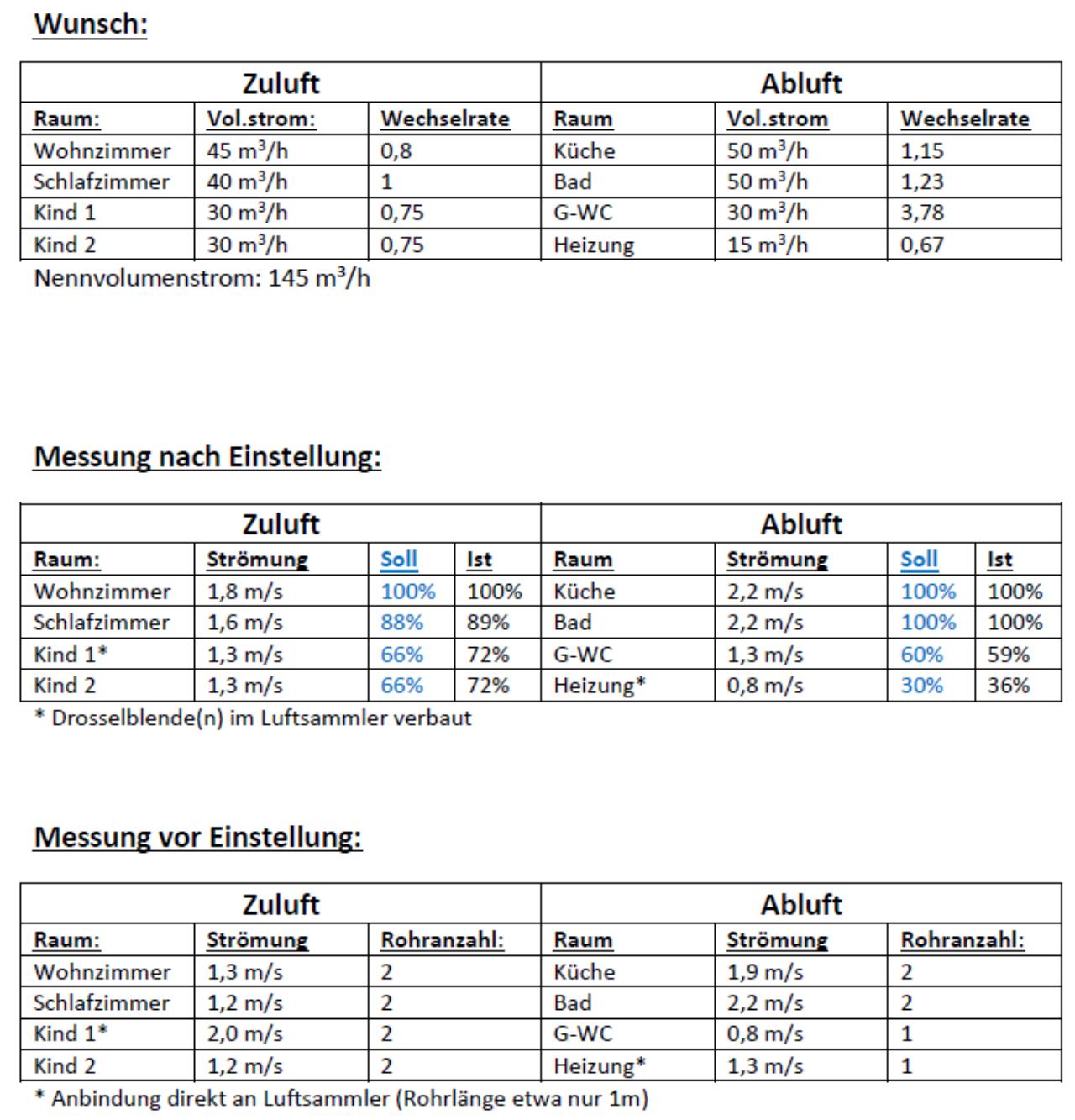

16.7.2017  (#16)
Zeitsteuerung gibt es nicht.
Habe mehrere Stunden eingestellt, hier mein Ergebnis:
2017/201707167026.png
Dazu habe ich mir einen Trichter und Strömungsmesser vom HB geliehen.
