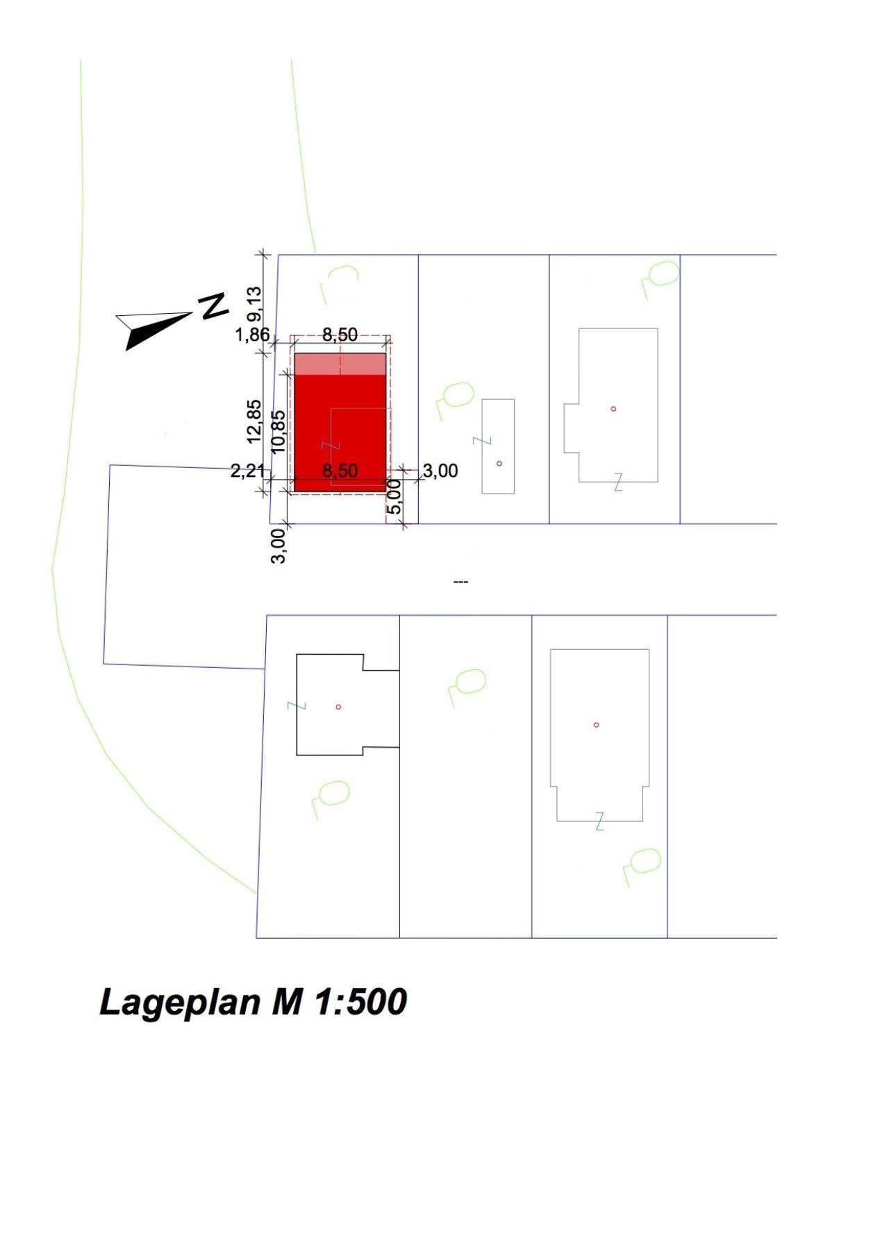

Liebe Forumsgemeinde!
Ich plane einen Neubau (Holzmassiv/KLH, 150qm Wohnfläche, kein Keller, vorerst Zweitwohnsitz, dh. hauptsächlich genutzt während Sommermonate, zukünftig evtl. auch ganzjährig) und brauche Hilfe bezüglich Heizung. Derzeitiger Stand ist, dass vermutlich eine LWP LWP [Luftwärmepumpe] für meine Bedürfnisse die passende Lösung ist, beim Durchstöbern dieses Forums bin ich allerdings wieder auf die Möglichkeit einer EWP mit Grabenkollektor gestossen und wollte jetzt eruieren, ob dieses System nicht doch möglich wäre auf meinem kleinen Grundstück. Grundstücksplan mit geplantem Hausgrundriss füge ich an. Dazu ist noch zu sagen, dass das Haus einen direkten Seezugang hat (Baggersee) und von der Terrasse noch etwa 5 m nach vorne (Richtung See) an Fläche zur Verfügung stehen, dann beginnt der Steg. Diese 5 m sind abfallend und weisen einen Niveauunterschied von geschätzten 1-1,5 m zum Hausniveau auf. Zur Strasse hätte ich dann noch 3 m Breite, zur linken Grundstücksgrenze +/- 2m und zum rechten Nachbarn 3 m, wobei ich hier auf einer Länge von 5 m zwei Autoabstellplätze errichten muss (in Zukunft kommt hier zusätzlich evtl. ein Carport).
Ich hoffe, das ist jetzt halbwegs verständlich und es finden sich einige Experten, die mir sagen können, ob hier ein Grabenkollektor überhaupt möglich wäre und wenn ja, wie ich geeignete Ansprechpartner für die Ausführung finde. Falls noch weitere Daten für eine genaue Einschätzung gebraucht werden, ergänze ich diese natürlich gerne (Energieausweis liegt bereits vor).

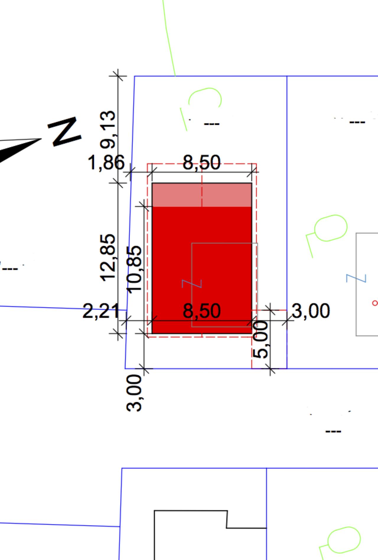

Bitte den Lageplan nochmal in besserer Auflösung hochladen...
Da kann man nix lesen.
  •  Biggsi
30.6.2017  (#2)
besser?
2017/20170630130245.png
  •  Lemming
30.6.2017  (#3)
Wird jedenfalls sehr knapp, könntest nur 30 m in slinkies verlegen, den rest gerade links und rechts vom haus, eventuell ginge sich auch rechts ein 1.4m graben mit slinkies aus. Oder du machst 2+ meter stichgräben und die slinkies aufrecht.

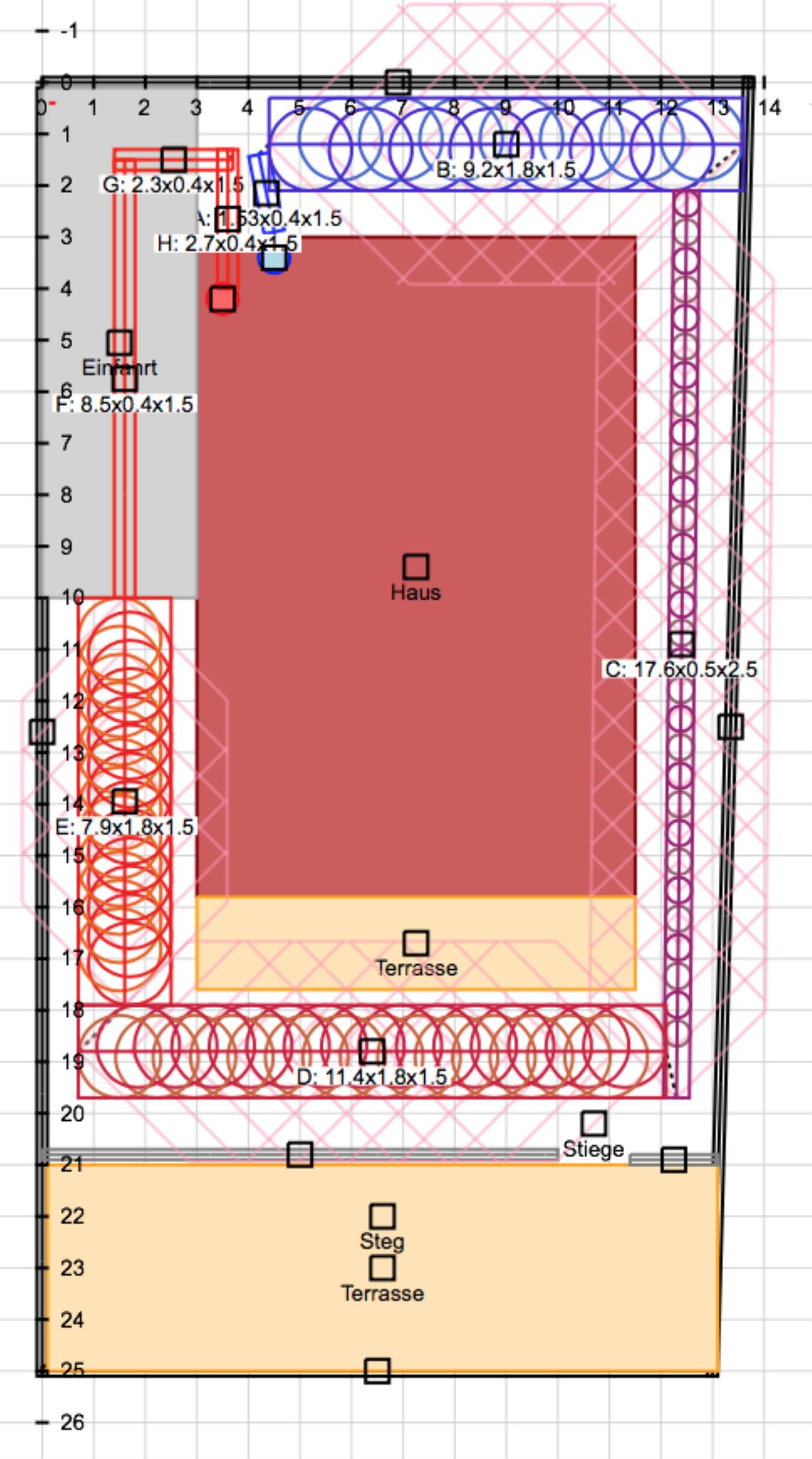

So, also ich habe mein Bestes gegeben und hoffe, ich ernte nicht zu viele Lacher, wegen gröberer Fehler, die mir passiert sind. Mit der Vorgabe "trockener Sand" komme ich auf eine Heizleistung von 3422 W, das könnte man ja noch durch Einbringen von anderem Material verbessern, wenn ich das richtig verstanden habe. Allerdings bin ich vermutlich viel zu nah am Haus sowie an den Grundgrenzen dran und weiss auch nicht, ob man den vertikalen Kollektor so legen könnte. Abgesehen davon warte ich noch auf Rückmeldung von der Wasserrechtsbehörde, ob die das prinzipiell überhaupt genehmigen würden.
Meine Euphorie muss ich wohl wieder etwas zurückschrauben und mich wieder zur LWP LWP [Luftwärmepumpe] orientieren emoji oder wie seht ihr das?

12.7.2017  (#17)
http://grabenkollektor.waermepumpen-verbrauchsdatenbank.de/trenchplanner.html?id=Zny3p69WvMY4VypUQZwD

http://grabenkollektor.waermepumpen-verbrauchsdatenbank.de/trenchplanner.html?id=nYcUQ64nWW7laFMoWrrl
ein wenig Feinanpassung. Keine Ahnung, ob das jetzt für deine Heizlast reicht.
Bin gespannt was die Profis sagen.
Grundsätzlich auch drüber nachdenken, die Dämmung zu verbessern. Das sieht man auch am besten gleich beim Energieausweis. Setzt dich doch einfach mit dem zusammen, der den gerechnet hat, der sollte doch sowieso die Lüftung richtig reinrechnen.
Dann mal vor allem bei der Bodenplatte tunen. Fenster sind schon top. Was hast du denn für einen Wandaufbau geplant. Oft reicht bei gleicher Wandstärke einfach ein besseres Material.
