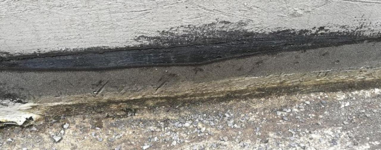

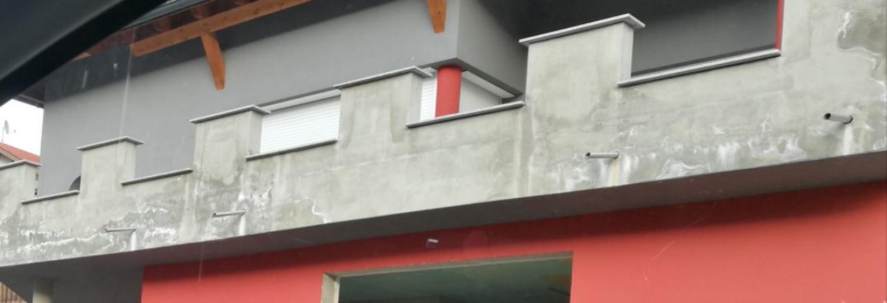

Die Garagendecke ist soweit dicht. Auch außen oberhalb der Haustür sieht man keine Feuchtigkeit. Allerdings sieht man außen am Terrassengeländer so weiße Kalk/Salz spuren und die hochgezogene Flämmung löst sich innen an der Mauer.

Wie würdet ihr hier vorgehen? Einfach Flämmung bündig abschneiden, vielleicht noch gründlich mit dem Hochdruckreiniger den Dreck abwaschen und die Kanten wieder mit Dichtschlamm abdichten?

Terrassenabdichtung - So ein Aufbau mit mehreren Ausläufen, Estrichschichten und Abdichtungsebenen wäre mir viel zu schadensträchtig und kaum kontrollierbar.
Wenn's irgendwo undicht wird ist die Feuchtigkeit zwischen den verschiedenen Abdichtungen gefangen und kann kaum jemalswieder entweichen.
Zudem muß sich noch irgendwo die Dämmung über den Wohnräumen befinden.
Nur Abschneiden und Ankleben der Abdichtung genügt nicht-
eine Kappleiste/Abdichtungsprofil mit zusätzlicher Abdichtung müßte montiert werden.
Alternativ einen kleinen Schlitz in die Mauer fräsen und ein Winkelprofil so einkleben, dass die Kante der Bitumenbahn abgedeckt ist.
Ohnehin muß die Abdichtung 15 cm über den Belag hochgezogen werden.
Auf Dauer würde ich den Aufbau ändern und bis dahin nur ohne zu großen Kostenaufwand sanieren.
Abläufe auf Dichtigkeit kontrollieren
Außenanstrich möglichst mit Silikatfarbe erneuern
