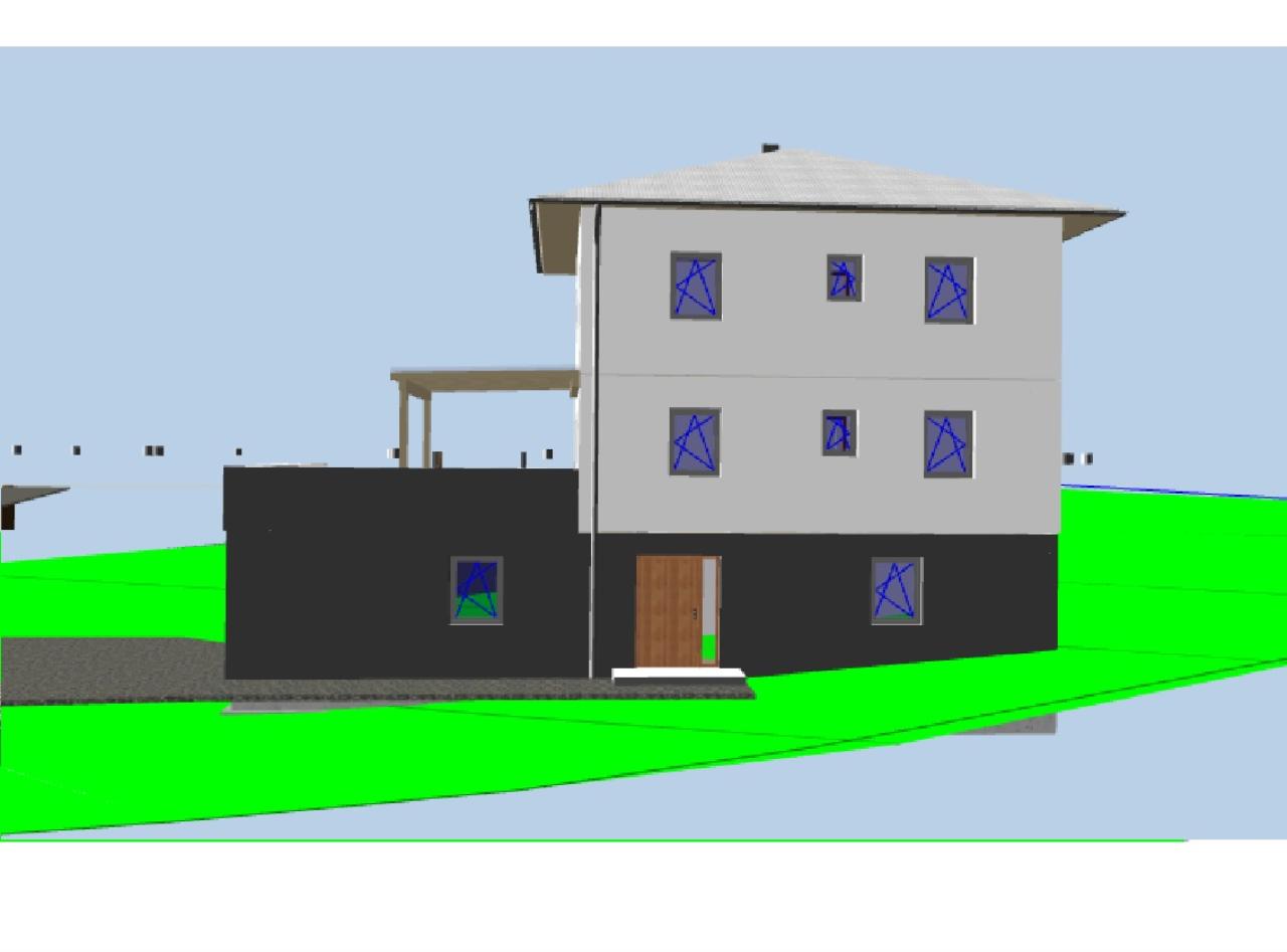

Hallo Leute, wir möchten In OÖ bauen. Wir waren am Freitag auf der Gemeinde wegen dem Bauansuchen. Der Zuständige Herr vom Land meinte wir sind zu hoch, unser Haus stört das Landschaftsbild, sieht aus wie ein Turm.
Der Nachbar hinter uns ist lt. Messungen um ca. 40 cm Höher, das Haus oberhalb dem "Hang" ist in etwa auf der selben Höhe wie der Nachbar hinter uns also auch ca. 40 cm Höher.
Der Sachverständige meinte wir sollen ca. 80 - 100 cm tiefer gehen.
Was mich persönlich ärgert ist das in der selben Gemeinde in einer Siedlung neue Häuser rausschießen wie die Schwamerl und da Häuser dabei sind wo ich mich Frage wer da ans Landschaftsbild denkt.
Vielleicht habt hier Ratschläge oder Meinungen dazu.
Es gibt keine Bauvorschriften.

Hmmm, das Problem kenn ich auch, bei mir wars der Bebauungsplan der mir vorschrieb das Haus in den Süden des Grundstücks zu stellen, im Norden wär Platz für die Terrasse gewesen. Ich hab dann den Grund dort nicht gekauft.
Habts den Plan selber gezeichnet? Sieht stark danach aus, so hat nämlich mein erster selbst gezeichneter Plan auch ausgesehen :) Falls ja, lassts euch mal einen Vorschlag von einem guten Planer/Architekten machen. Durch den Keller rein ist nämlich nicht wirklich die beste Lösung.

wie utes es schon angedeutet hat: gehts nochmal in euch, ob ihr das Haus wirklich so haben wollt. Ihr habts sicher schon viel Zeit investiert, aber ehrlich gesagt schauts aus wie ein Haus aus den 80ern (Stockhaus Style), den Eingang im Keller beim Hanggrundstück kenn ich auch sehr gut von meinem ersten Plan, bin einfach nicht hingekommen, damit ich Einfahrt und Eingang auf den Hang hinplanen konnte und auf verschiedenen Ebenen hatte, sicher irgendwie funktionell, ohne Rücksicht auf irgendwelche aktuellen Wohnideen. Ich verstehe es schon, man überlegt sich was, braucht keinen Planer, will sich das Geld sparen und danach vielleicht allen erzählen, wir habens komplett selber geplant aber ehrlich - so schauts auch aus :) Aber schauts mal in die Galerien und überlegts euch ob ihr nicht doch ein Haus neu bauen wollts, dass eher der heutigen Zeit entspricht :)
Und mein neuer Plan von meinem Haus den ein Fachkundiger geplant hat sieht komplett anders aus, perfekt alles ausgenutzt, mit Ideen die ich so nie gehabt hätte. Die Leut machen das beruflich und können das einfach besser. Ich bin heut so froh, dass wir meinen ersten Entwurf nicht gebaut haben, ich wär todunglücklich damit.
Nur zum nachdenken...

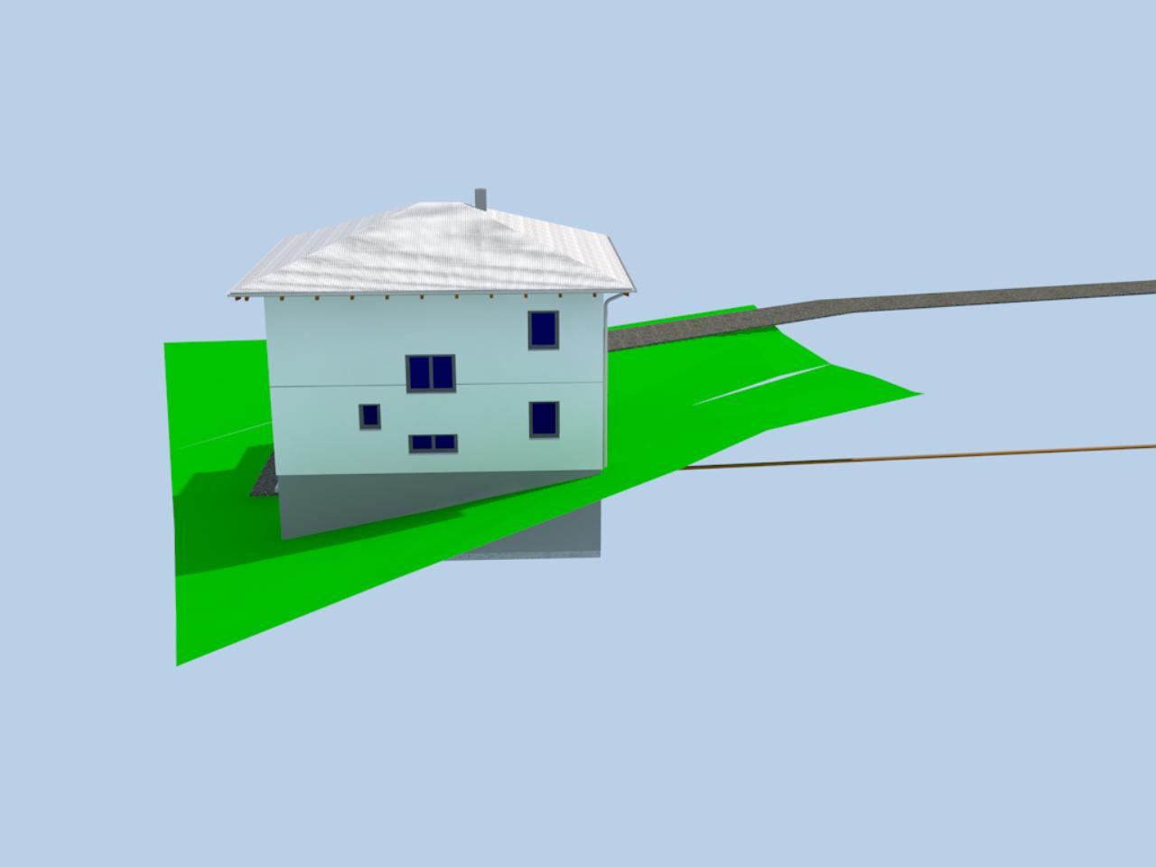

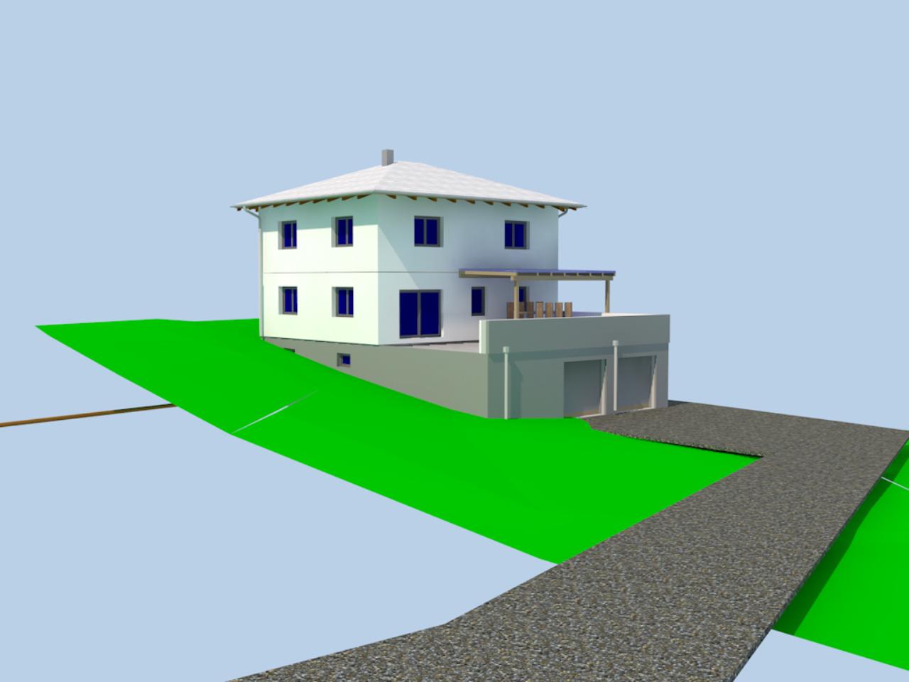

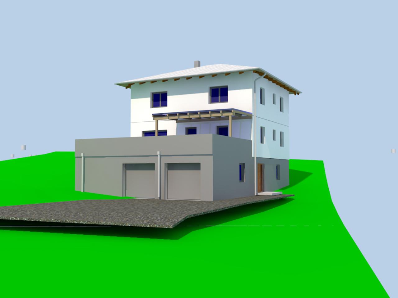

Der Plan wurde von einem Planer gezeichnet. Da ich das Bild aus dem pdf kopiert habe und in Paint in jepg umgewandelt habe dürfte die Qualität etwas gelitten haben.
Das Haus würde - wenn man das Bild von vorne betrachtet- hinten und links auf höhe des Erdgeschosses aufgeschüttet. Da wir eine Private Zufahrt haben, und der Kanal sehr seicht ist empfanden wir das als beste Lösung, da wir den Keller gleichzeitig als Garagen nutzen könnten.
  •  HURTI87
27.6.2017  (#11)
hier noch ein paar Bilder
