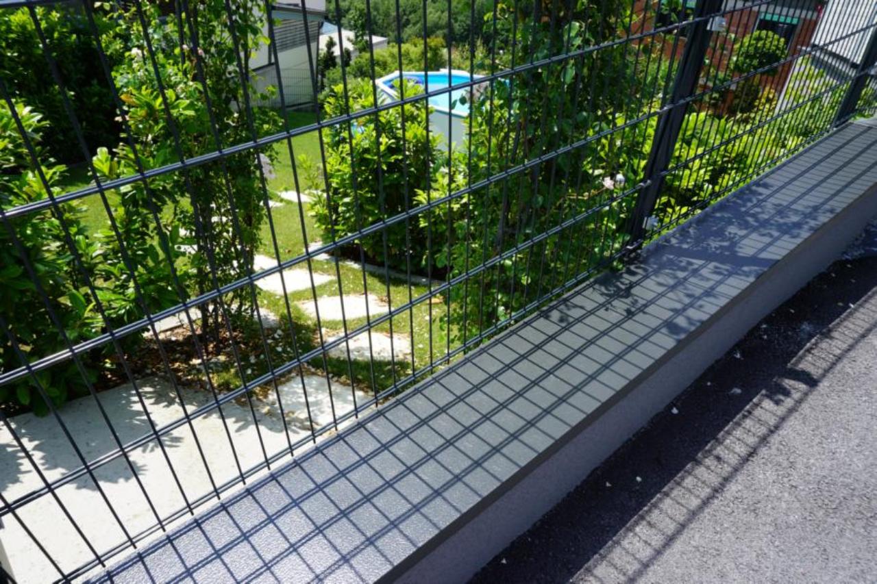

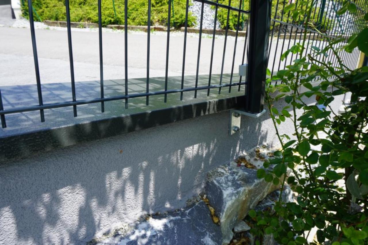

  •  BK1982
27.6.2017  (#9)
Zeichi1984 schrieb: Wenn ich das richtig verstehe gibt es hier niemanden, der eine Verblechung in Kombination mit Gittermatten hat?
Doch wir, aber unsere Pfosten für die Gittermatten sind seitlich befestigt und nicht obenauf. LG

  •  BK1982
27.6.2017  (#11)
Bittesehr...
2017/20170627722279.jpg
2017/20170627206396.jpg
  •  Zeichi1984
27.6.2017  (#12)
BK1982 schrieb: Bittesehr...
Vielen, vielen Dank für die Fotos! Das ist auch ein interessanter Ansatz, den uns bisher niemand vorgeschlagen hat. Allerdings hätte ich bzgl. Stabilität gewisse Bedenken. Ich kann mir nicht vorstellen, dass das so stabil ist wie eine mit 4 Schrauben befestigte horizontale Montagekonsole. Vor allem, da die verputzte Oberfläche (XPS als Putzträger nehme ich an?) eine geringere Druckfestigkeit als Beton hat. Oder gibt's da auch spezielles Montagematerial?
Michi
  •  BK1982
27.6.2017  (#13)
Zeichi1984 schrieb: da die verputzte Oberfläche (XPS als Putzträger nehme ich an?) eine geringere Druckfestigkeit als Beton hat.
Nein, es ist eine verputzte Betonmauer (kein XPS - nur Beton und dann verputzt). Hält bombenfest.
