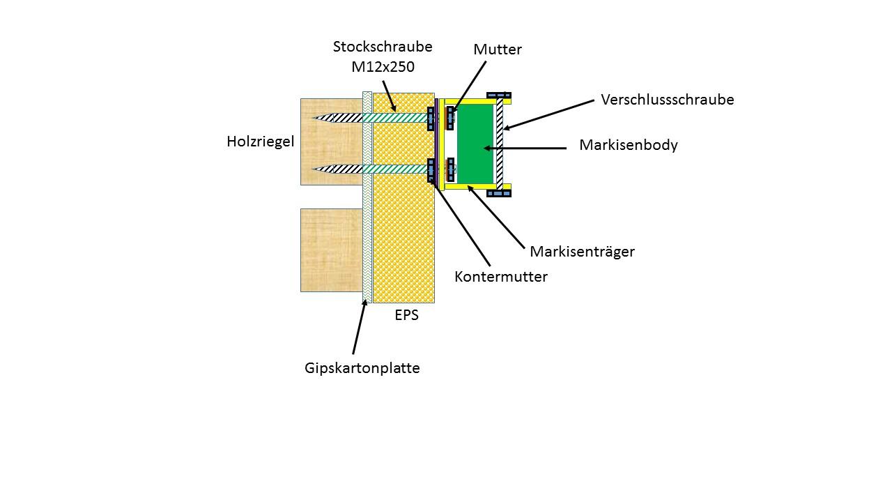

mpreis76 schrieb: Fischer Thermax findet man als Möglichkeit - aber hält dies die Last, wenn die Markise ausgefahren ist und Wind geht?
Ich weiß zwar nicht wie jetzt der genaue Aufbau deiner Wand ist, aber was man da mit einem Injektionsmörtel machen will, versteh ich noch weniger.
Wenn ich alles richtig interpertiere, dann ist das ein Holzriegelbau.
Die Kräfte (Drehmoment und Vertikal)) muss hier sowieso vom Holzaufbau übernommen werden. EPS und Gipskartonplatten spielen da überhaupt keine Rolle.
Wenn ich vor dem Problem stehen würde, dann schaut meine Lösung so aus.
Bei 7 Meter Länge würde ich 6 solche Befestigungen machen.
2017/20170620105107.jpg
Gruß
  •  Baumau
20.6.2017  (#7)
Bei einem Neubau plant man einen horizontalen Balken extra ein und auf diesem wird die Markise befestigt.
Man muss genau wissen wo deine Holzständer sind und sich ansehen ob man die Markise vernünftig befestigen kann. Die Markise wird ein ordentliches Gewicht haben und wenn Wind weht, sind dies auch enorme Kräfte die da wirken.
Ich würde mich nicht an einen 0815 Markisenmonteur wenden, sondern hier wahrscheinlich ELK (in deinem Fall) oder einen Zimmermann mit der Montage beauftragen.
