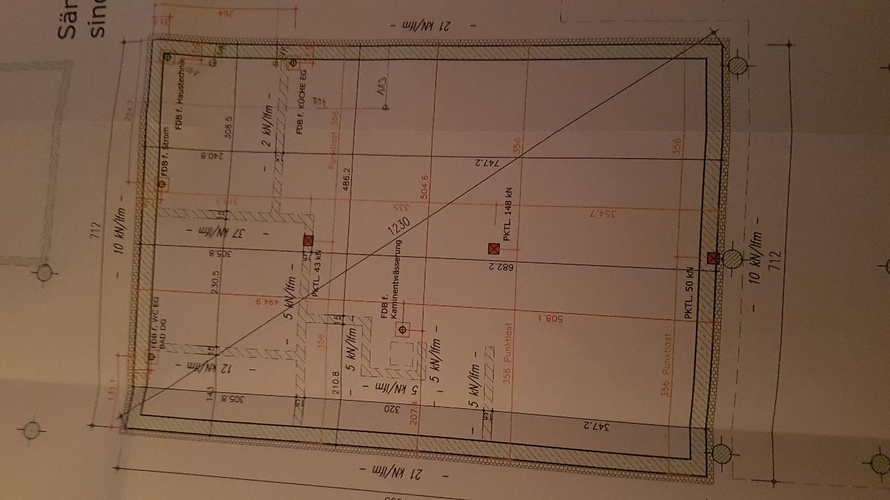

Hallo, bei uns wird nächste Woche die Bodenolatte gemacht plan stammt vom FTH FTH [Fertigteilhaus] ausführen wird die Bodenplatte eine Lokale Baufirma.
Bei unten stehenden plan hat die FTH FTH [Fertigteilhaus] Firma den Kanalauslass in der Küche im eck neben der Wamd gezeichnet. Da bei uns die Spüle auf der Kochinsel mitten im Raum kommt, wäre es dann nicht besser den Kanalauslass näher zur Spüle zu bringen?
Oder macht das nichts aus und wird erst im Estrich hinüber verlegt?

Also unsere Abflussrohre sind auch alle in Wandnähe gekommen. Wir haben allerdings auch keine Kochinsel.

Ich sehe beim Kanal auch kein Problem. Die Stärke der Dämmung/Schüttung sollte fürs Gefälle ausreichen. Ich bin der Meinung je weniger Rohre unter der Bodenplatte sind desto besser.

Die entgültigen Leitungen zB DN50 werden häufig für ein paar Meter im Fußbodenaufbau verlegt
