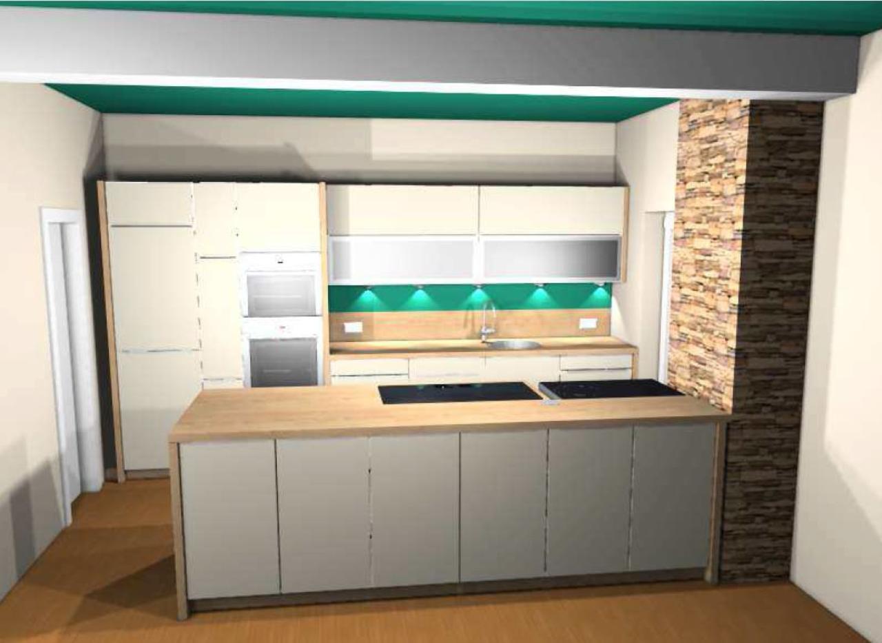

14.6.2017  (#7)
MRu schrieb: 10k für eine Küche in einem neuen Haus mitsamt allen Geräten etc. halte ich für vollkommen unrealistisch
geht sich unter Umständen (!) locker aus z.B. IKEA Küche,die ja net schlecht sind. Wir waren bei knapp über 10k mit IKEA Küche, Arbeitsplatte vom Tischler + Geräte (Ofen, Ceran, Spüler, Kühlschrank)
kommt halt imme rdrauf an, was man möchte...

So arg ist es jetzt auch nicht, haben für unsere DAN Küche inkl. Geräten, Lieferung und Montage € 11.700,- gezahlt.
Und da sind 2,5 Laufmeter Küche (Unter- und Oberschränke mit Arbeitsfläche)in der Speis (allerdings nicht von DAN sondern eine billigere Marke) auch noch dabei. Und das Türblatt mit Griff und Blende für die Schiebetür in die Speis.

Von wo hast du das Angebot? Schaut wirklich sehr schön aus und kommt mir sehr günstig vor.
  •  Fernmelder
18.6.2017  (#16)
@luba: KIKA
  •  luba
18.6.2017  (#17)
Danke für die Info!
