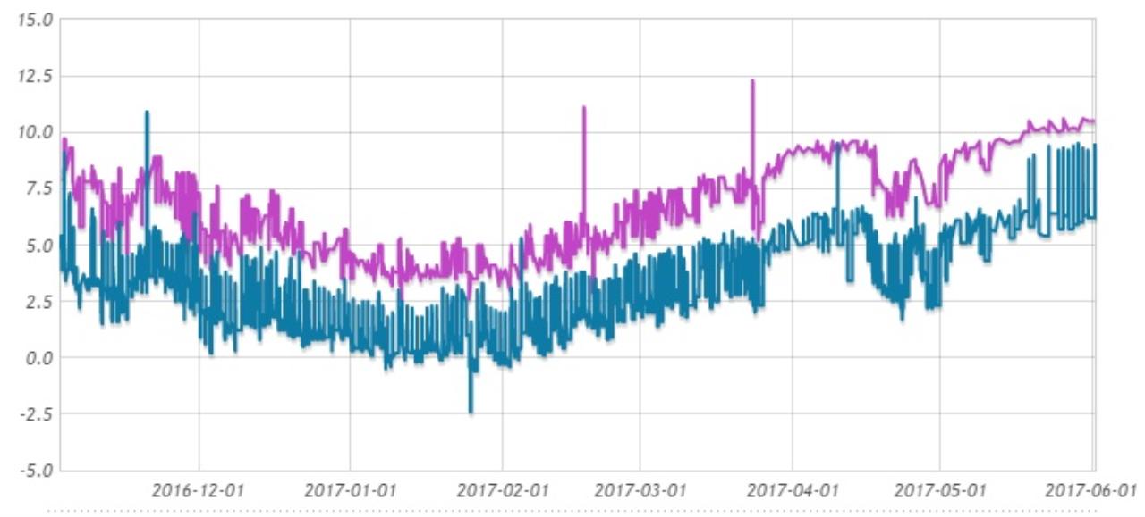

hier eine wirklich gute (teure) tb und saniertes großes mehrgenerationenhaus
(leider daten erst ab november)

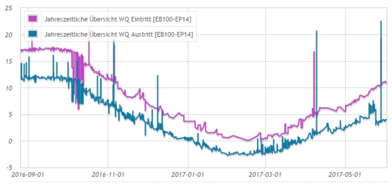

hier ein rgk im einfamilienhaus in passivhausnaher bauweise
(hier fehlt auch der hochsommer - den kann man sich interpolieren)

brink schrieb: hier eine wirklich gute (teure) tb und saniertes großes mehrgenerationenhaus
Also -2° minimum versus 0° minimum im Winter.
wie gesagt, die Frage ist wie groß die Differenz in den Kosten ist.
