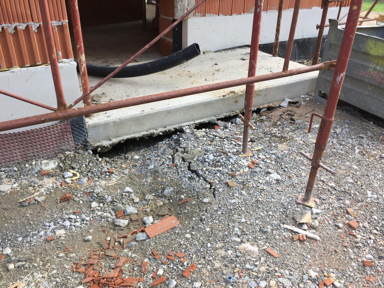

2017/20170528923440.jpg
Hier sieht man unser Eingangspotest- steht auf 3 Punktfuntamente. Darunter geht der Kanal!
Ja das hab ich mir auch gedacht zwecks XPS- wie können die nach unten rutschen? Wo geht das hin?
Ja haben wir runtherumgemacht- sieht man am Foto!

deine nopen zeigen genau in die falsche richtung. durch das gewicht der erde drückt es sie ins styropor und verkrallt sich da. wenn sich dann die erde setzt zieht es das styro mit runter

die noppenmatte liegt schon richtig. noppen zur isolierung, damit sich die erde an der glatten seite setzen kann, sonst nimmt nämlich die erde die noppenbahn mit runter. die platten kanns ja nicht runterdrücken die sollten ja aufeinander stehen.ich seh allerdings auf dem foto auch nicht, dass sich die platten gesenkt hätten.

Auf dem Foto sieht man es schlecht. Weil rechts is die einzige Seite wo es nicht so nach unten gegangen is. Leider hab ich noch kein Foto gemacht von der Erkerseite, wo die Platten runter und raus sind! Aber kann ja gerne morgen ein Foto machen. Vielen lieben Dank😊
