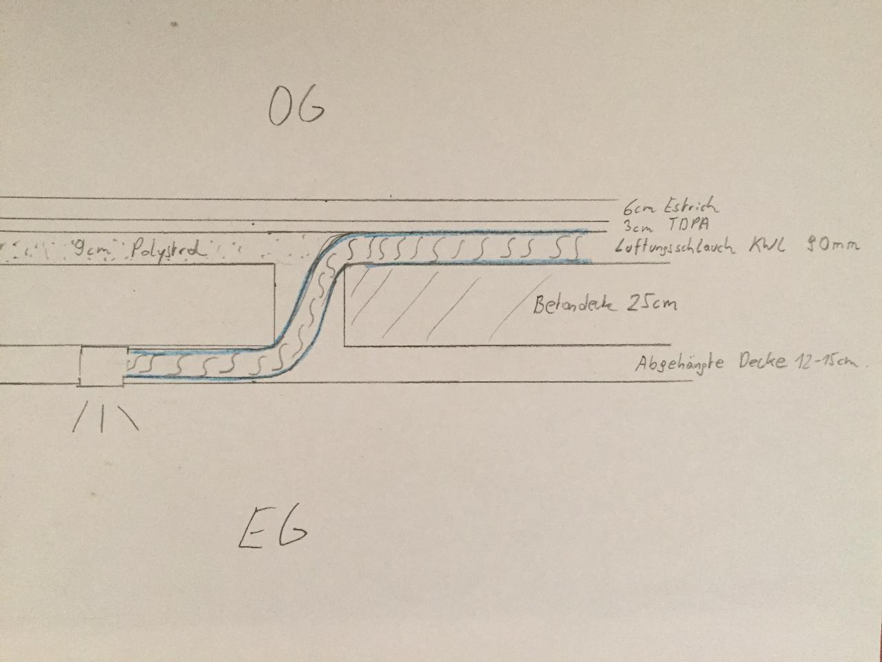

Hallo liebes forum. Ich hätte wieder mal eine frage. Wie mache ich am besten die deckendurchbrüche zu das wir schalltechnisch am besten liegen? Es sind 200mm kernbohrungen gemacht worden und es kommen da die kwl schläuche durch. Habe ein bild dabei? Bitte um hilfe muss diese löcher in der nächsten woche zumachen. Lg
Wie es aussieht sind beide in der lufdichten Zonne. Ich würds einfach ausschäumen. Die Kanten von den Bohrungen würde ich ausstemmen damit der Schlauch nicht so gebogen werden muss.
unteres drittel ausschäumen...obere zwei drittel mit beton/mörtel/was sonst so in der mischmaschine zementgebundenes läuft zumachen. dann hast den schall weitgehend gedämmt. natürlich alles in der annahme, dass oben und unten gleich gut beheizter wohnraum ist und du keine brandabschnitte durchbrichst (zwei getrennte wohneinheiten, bzw. werkstatt oder spitzboden).
Das meinte ich bei dem rohr. Das rohr ist ja nur aus kunststoff. Trennung dazwischen wäre nur die trittschalldämmung und der estrich bei einem 20cm loch. Wie verhält es sich beim schall wenn eine stelle von ca 0,2% des gesamten bodens 16m2( gemeint das loch in der decke geschwächt ist. Oder kann man das vernachlässigen? Weiss jemand was 2- 3cm mineralwolle und 5-6cm estrich welche schalldämmung bringen. Weiters habe ich in dem raum den kamin durchgehen und da ist auch auf einer seite ca 5cm mineralwolle ausgestopft und auf deranderen 2cm.
