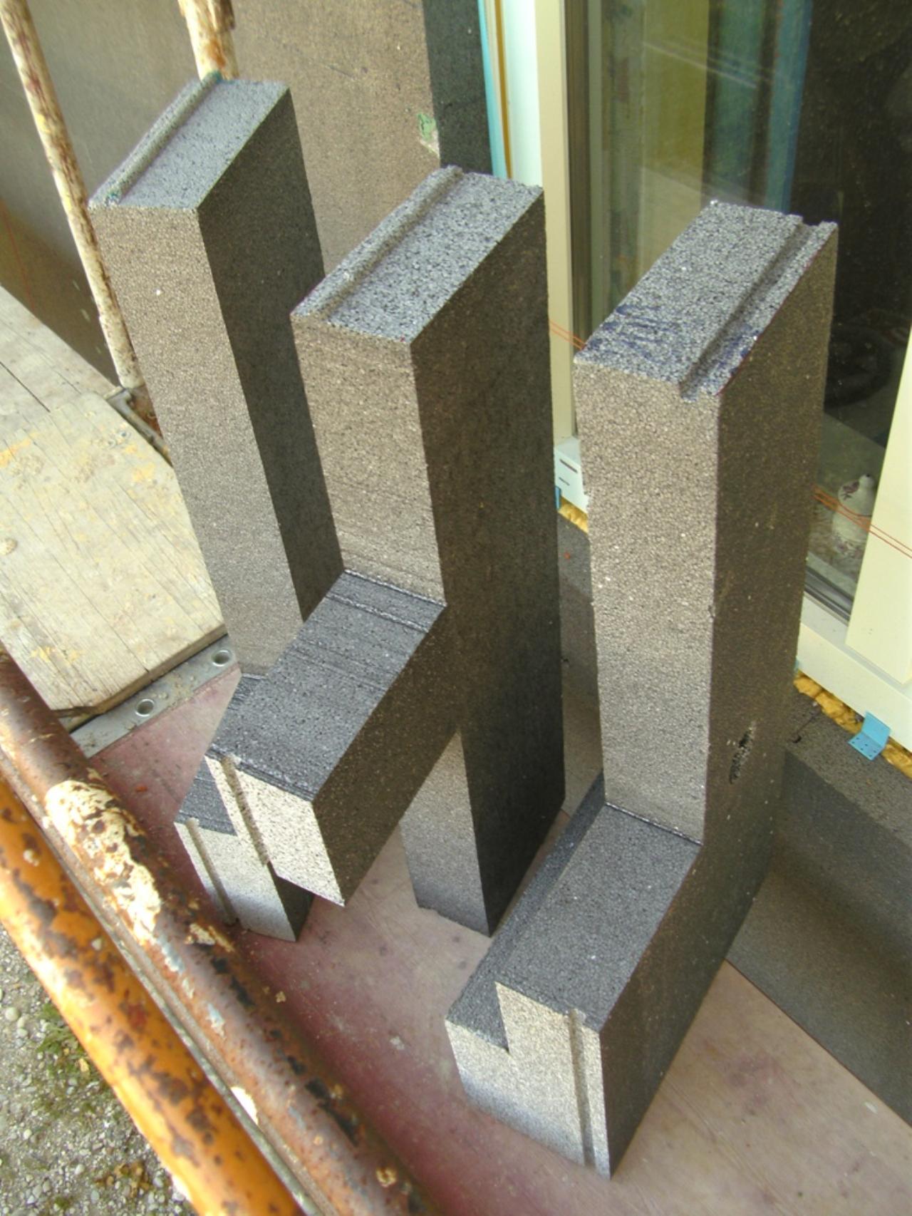

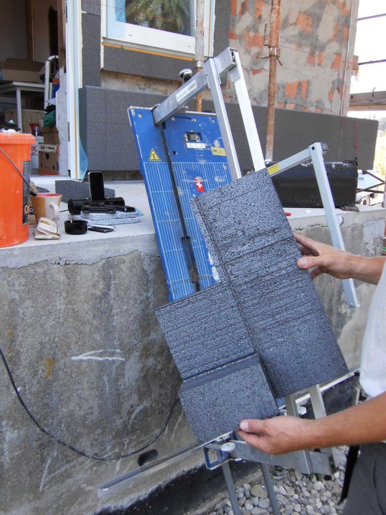

wir wollten zuerst aufdoppeln, das eps war noch neuwertig, aber die seinerzeitige verarbeitung war unbrauchbar - eine hinterlüftete dämmfassade ... die herausforderung war bei uns 6cm bäuche in den wandflächen zum verschwinden zu bringen, wir haben dazu mit 4 verschiedenen plattenstärken arbeiten müssen. unsere fassadenpartie hatte trotz castings qualitativ dort weitergemacht wo die erste vor 40 jahren aufgehört hatte. so gingen wir nach 2 tagen getrennte wege... heute würde ich mir stegträger/zellulose ebenfalls sehr genau ansehen. ja, ich habe geschnippselt, habe dazu unseren fassadenschurken beim abschied einen heißschneider abgekauft... das zuschneiden im sparrenbereich war mehr arbeit als das ausklinken der fenster...

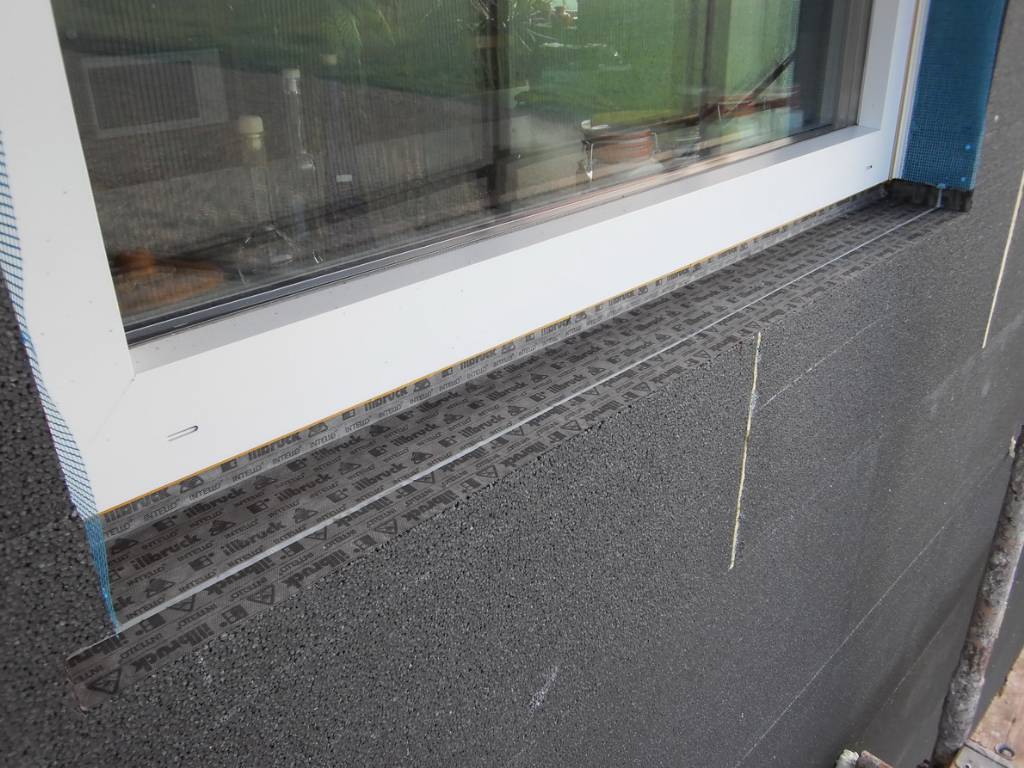

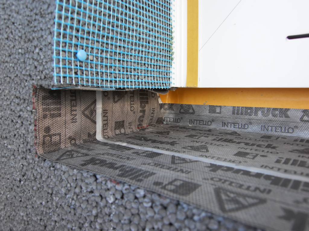

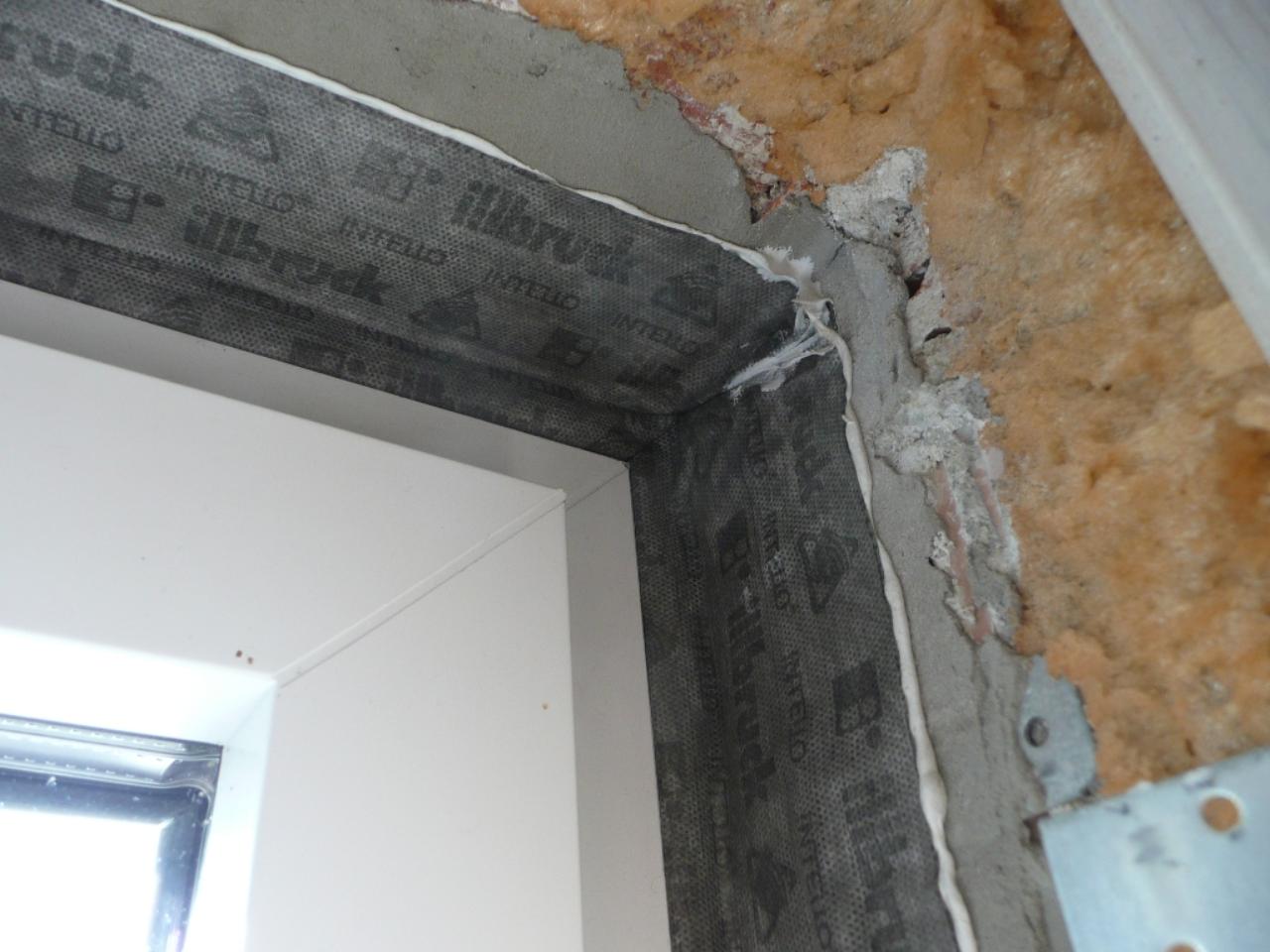

der fenstereinbau ging dafür dann einfacher als direkt im mauerwerk. die direkt im ziegel gesetzten fensterbauschrauben sind ja nicht unkritisch, das abdichten geht sehr einfach. es stimmt übrigens nicht daß man dann eine dichtebene mehr hätte: innen wird wie gewohnt zur laibung abgedichtet, außen zur fassade, da ist kein unterschied zum einbau in der mauerebene... |

Kannst du vielleicht noch sagen, wieviel cm Dämmung über den Fenstern und wieviel über der Wand? Und wo ist der raff-Kasten befestigt, oder habt ihr sowas nicht? Und was sieht man in Foto 2??? Diese Metallkonstruktion? d.h. das wäre aus Deiner Sicht eine Option? Ich bin da wieder etwas skeptischer geworden nachdem ich gehört habe wie empfindlich die Holzweichfaser (die ich als Abschluss brauche) ist. |

@ rolladenkasten, ich würde niemals meine tollen passivhausfenster anbohren! außerdem ist der fenstereinbau so schon die kritischte stelle der fassade. unter anderm darum kommen die bei uns als vorsatz auf die fassade. ich kann sie dann direkt von vorne in die blindstöcke schrauben, die fenster sind seitlich reingeschraubt. so sieht das bei unseren nachbarn aus... |
