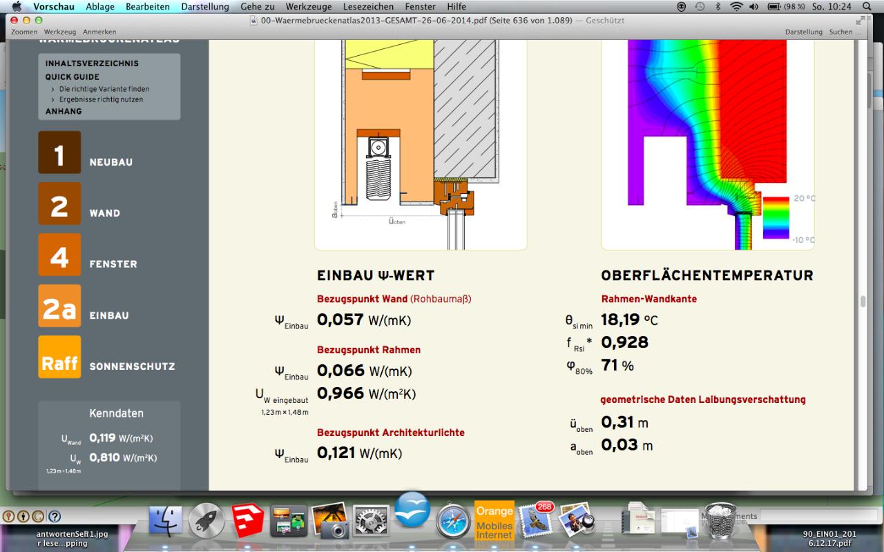

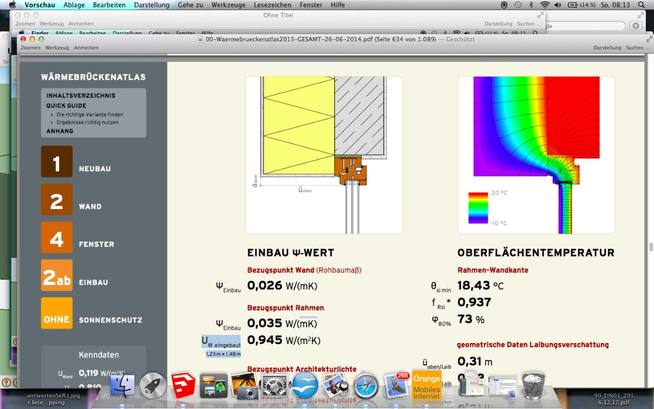

Ich habe diese Daten aus dem Wärmebrückenatlas 2013. Natürlich ist das nur ein Rechenwert, dieser Uw eingebaut fürs Standardfenster, der variiert aber stark mit dem Bauteilanschluss.
der Uw-Wert von dem Du redest ist der Uw vor Einbau.
Klar variiert das mit dem Bauteil, desto leitfähiger das Material desto schlechter der Einbau in der Mauer (d.h. Beton noch schlechter als Ziegel). Aber beim Ziegel gehe ich davon aus, dass es Wurscht ist welcher Ziegel, da ja durch den Glattstrich die Maueröffnung maximal leitend gemacht wird. Es sei denn es gibt jetzt schon einen nicht-leitenden Glattstrich.
2017/20170514947848.png
Wir bauen kein Passivhaus, aber ich will gut dämmende Fenster.
Und mich ärgert es, wenn ich jetzt neu baue und dann erst recht einen 90-er Jahre Standard baue, weil "der Strom ist ja eh so billig dass es sich nie rechnen wird".. ab 2050 ist übrigens nur noch Einbau in der Dämmebene erlaubt (zumindest in D).

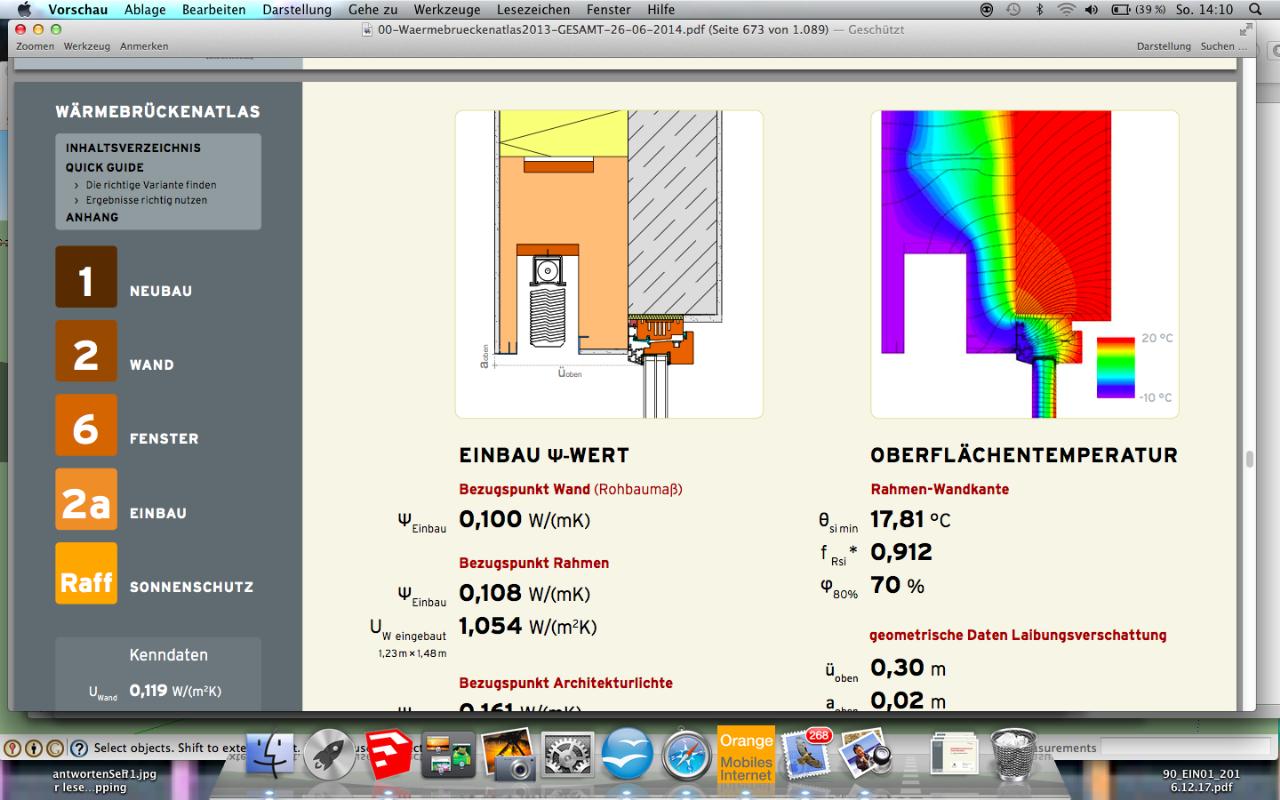

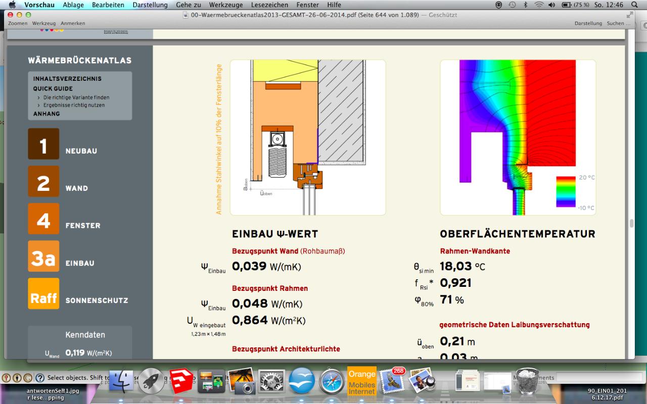

Also der Sonnenschutz ändert nicht viel. Die Unterschiede bleiben bestehen.
2017/2017051440778.png
Was natürlich dann beim Zeichnen des realen Bauanschlusses anders ist, weiß ich nicht, da ich mich zu wenig auskenne.
2017/2017051472448.png
Aber wüstest Du denn den Psi-Wert vom Bauteilanschluss von unseren Internorm-Fenstern HF 310 home pure?

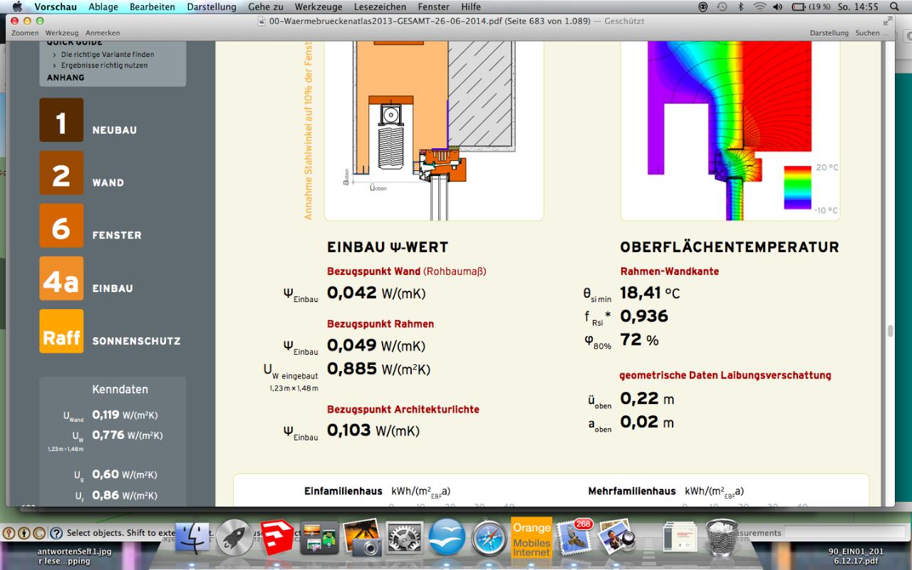

Hier noch die Daten für Fenster 6, einmal in der Mauer
2017/20170514573098.png
und halb in der Mauer halb in der Dämmebene
2017/20170514903206.png
