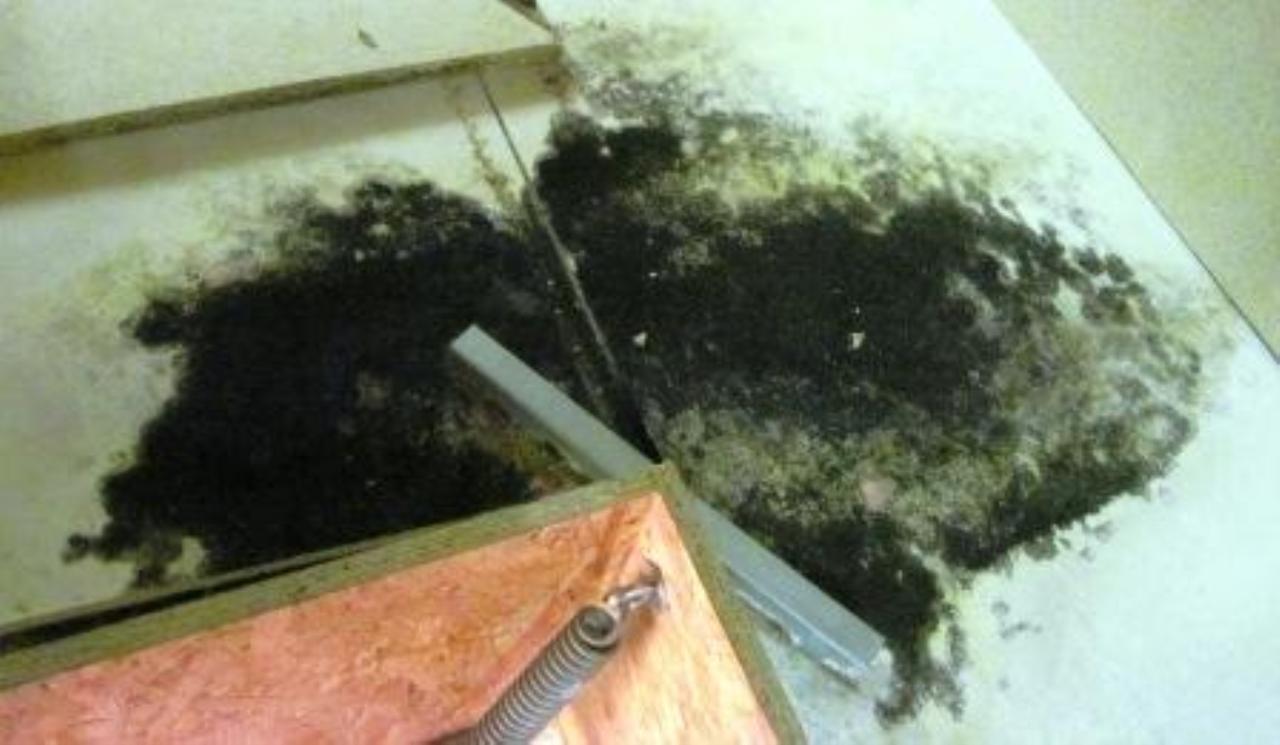

17.5.2017  (#28)
Dasda entsteht, wenn was mit der Dampfbremse nicht passt:
2017/20170517286511.jpg
und das war "nur" ein undichtes Scharnierl in der Dachbodenstiege...
lg Wolfgang

17.5.2017  (#29)
Im Altbau hätte da alles schwarz sein müssen oberhalb der Nassräume. Nirgends eine Dampfbremse gewesen. Tellwolle war vollkommen trocken. Lag woll daran, dass der Dachboden eher luftig war.
