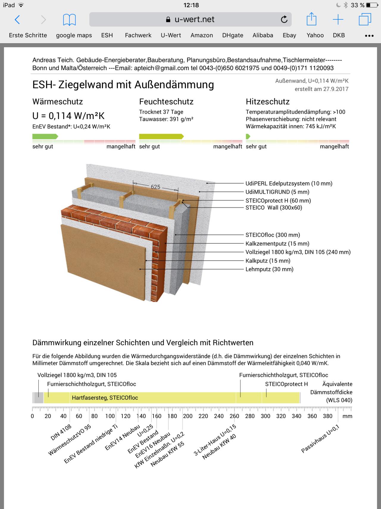

Bei unseren eigenen und auch externen Planungen habe ich die Dämmung der Außenwände bei Sanierungen mit Stegträgern, Holzfaserplatten und Zellulosedämmung vorgesehen und wegen der hohen Wandstärke dabei die Fenster ganz außen in der Dämmebene angeordnet.
Bei Stegträgern ist das leicht möglich inkl Überdämmung der Blendrahmen mit den Holzfaserplatten,wobei sich besonders bei kleineren Dimensionen erhebliche Verbesserungen des Dämmwertes ergeben.
Bei dickerer Fassadendämmung steigen nur die Kosten für die ohnehin günstige Zellulose,
die Kosten breiterer Stegträger steigen nur minimal-alle anderen Kosten sind unabhängig von der Dämmstärke (Montage, Außenverkleidung etc)
Mit dem U-Wert-Rechner kannst du selbst deine Bauteile mit unterschiedlichen Dämmvarianten eingeben.
Ob bei meiner Berechnung zu deiner Außenwand die tatsächliche Wandstärke abweicht macht keinen großen Unterschied beim U-Wert.

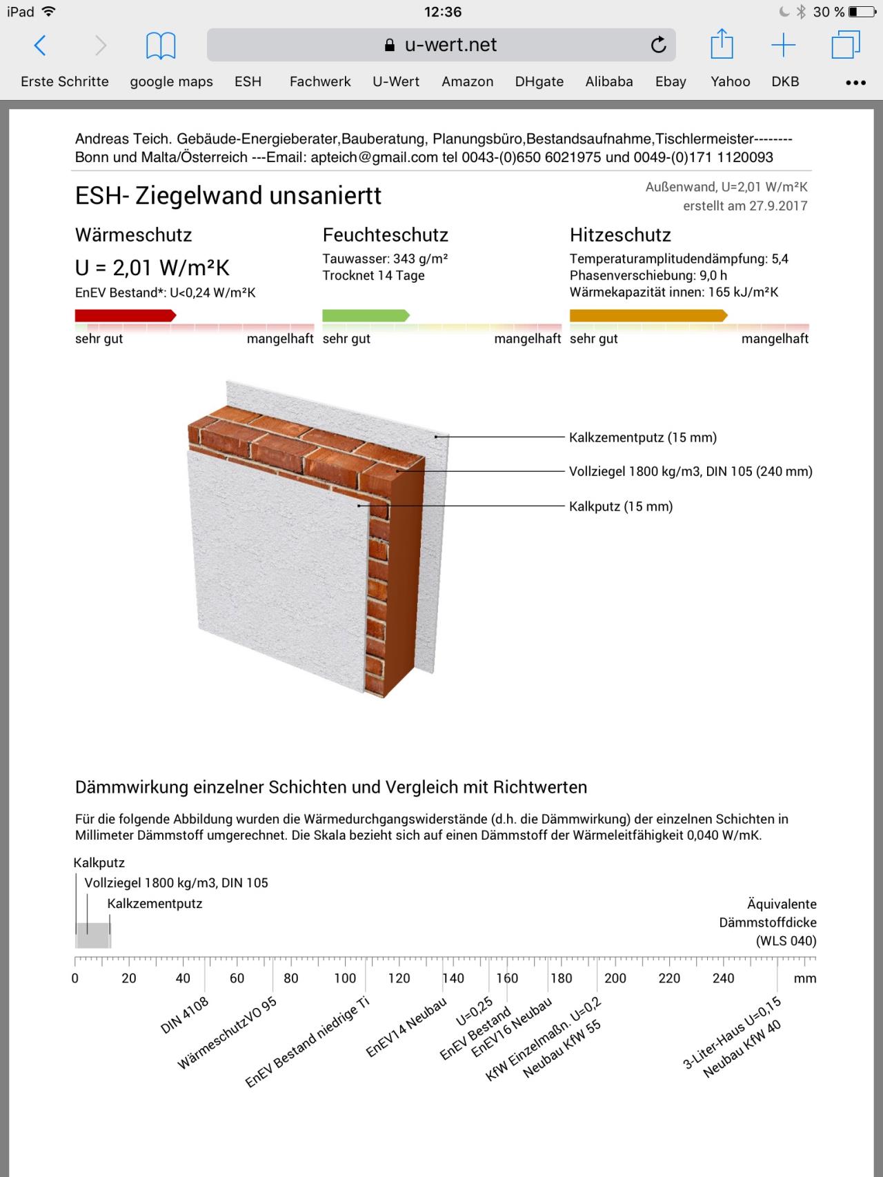

und etwa der U-Wert deiner ungedämmte Wand:

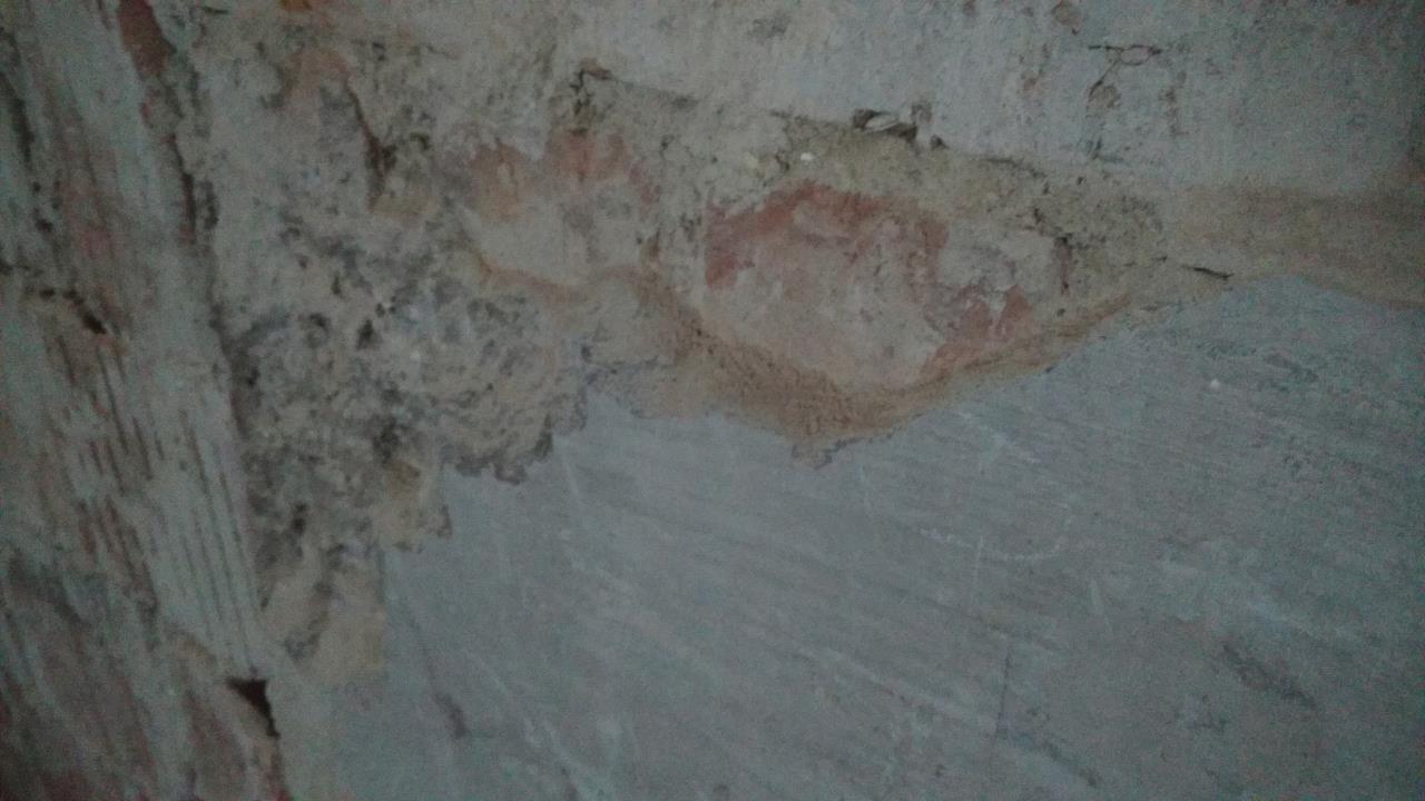

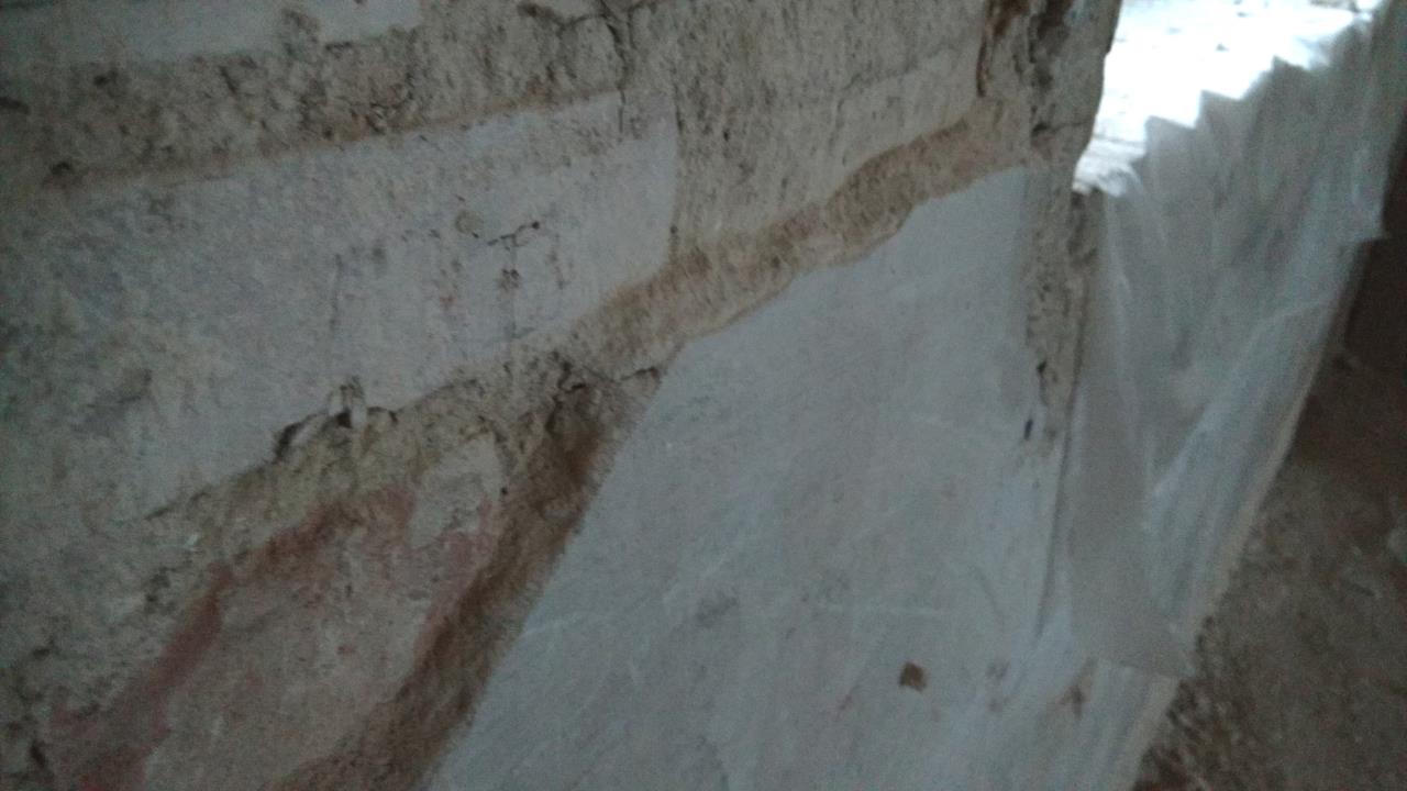

23.2.2018  (#12)
hätte wieder zwei Fragen an die Experten hier:
Die Fotos sind leider nicht die besten aber ich hoffe man erkennts so halbwegs.
Stellenweise ist als "Innenputz" an einigen Außenwänden bis zu einer Höhe von ca. 1 Meter so ein "Zementputz" mit einer Stärke von ca. 2-3cm angebracht. Meine Fragen:
1) Sollte das Zeug entfernt werden aus baulichen/klimatechnischen oder was auch immer für Gründen? Oder reichts vor dem Innenputz einen Haftuntergrund aufzutragen, neuer Putz drüber und fertig? Bis jetzt hab ich verschiedene Meinungen dazu erhalten obs bleiben kann oder nicht.
2) Falls es wegsollte: Hat jemand Erfahrung wie das am besten geht?
Das Zeug ist nämlich sehr hartnäckig und geht stellenweise ziemlich in die Fugen zwischen den Ziegeln rein. Bis jetzt hab ichs mit einem Schlagbohrer mit breiterem Meisel versucht aber bis ich da alles weg hätte würde ich wahrscheinlich noch um das eine oder andere Jahr älter werden emoji
2018/20180223279976.jpg
2018/20180223440525.jpg
  •  AnTeMa
23.2.2018  (#13)
Für solche Stemmarbeiten einen 6 kg Hammer mit breiterem Putzmeißel verwenden.
Ich habe für Stemmarbeiten einen großen Bosch-Stemmhammer und einen mittelgroßen von Duss.
Wenn ein großer Teil des Putzes schon entfernt wurde besser auch den Rest beseitigen. Fehlstellen und tiefe Fugen sollten mit Kalkzementmörtel ausgeworfen werden.
Den Deckputz dann als reinen Kalkputz ausführen, wenn es sich nicht gerade um dauerfeuuchte Kellerräume handelt. Bei solchen Gegebenheiten kann Kalkputz nicht auskarbonatisieren (sofern es sich nicht um hydraulische Kalke handelt).
Vor den Sanierungen und bevor Angebote eingeholt werden
müssen zuerst alle notwendigen und sinnvollen Arbeiten festgelegt werden
inkl genauen Materialangaben, Vorgehensweise, Reihenfolge, Installationsarbeiten und deren sinnvolle Leitungsführung etc.
Sonst sind Angebote weder vergleichbar und womöglich werden unnötige Arbeiten angeboten und im schlimmsten Fall solche, die die Bausubstanz schädigen.
ZB Materialien, die ein höheres Schimmelpotential haben, die zu geringe Sd-Werte aufweisen, die eher Feuchtestau oder Wärmebrücken verursachen,  oä.
Habt ihr das Gebäude von einem Fachmann/Sachverständigen untersuchen lassen?
Das wäre die erste und sinnvollste Maßnahme, wenn man nicht selber vom Fach ist und Erfahrung in der Altbausanierung hat.
Bei Fragen könnt ihr euch melden

  •  Eberhard
28.2.2018  (#14)
Danke Andreas für deine ausführlichen Antworten. Ich werde mal schauen das ich einen größeren Stemmhammer auftreiben kann und es mit dem probieren.
  •  maider187
2.3.2018  (#15)
Eberhard schrieb: Danke Andreas für deine ausführlichen Antworten. Ich werde mal schauen das ich einen größeren Stemmhammer auftreiben kann und es mit dem probieren.
größer bedeutet aber auch schwerer... Ich habe mir für genau für die Abrieten den kleinen Bosch Bohrhammer geholt mit einem Breiten Meisl. Wenn du mal einen Anfang hast kannst ohne Problem den Ziegeln entlang dahinter runterputzen...
https://www.baumarkteu.at/bosch-bohrhammer-mit-sds-plus-gbh-2-28-professional-0611267500-33992?utm_campaign=shopping&gclid=Cj0KCQiAieTUBRCaARIsAHeLDCR_AvVx9xDD1ZMvCxs-JreSX3F9I5OZzivSnrr108xVrbPAY0NGpJYaAkDCEALw_wcB
https://www.amazon.de/Heller-SDS-plus-Fliesenmei%C3%9Fel-gebogene-Form/dp/B003O3E49S/?tag=showlowestprice-21
der hat beim mir zwei Jahre einen super dienst geleistet. Heute bohrt er gemütlich die Löcher für die Vorhangstangen emoji
positiver Nebeneffekt, auch die Dame des Hauses kann den kleineren/leichteren Borhammer halten und du kannst dich wieder den gröberen Arbeiten widmen. emoji emoji
Ajo, du willst ja Stemmen und nicht bohren deswegen schau nicht auf die Watt sondern auf die Schlagenergie... Bosch --> 3,2 J Schlagenergie
Ich habe den auch zuhause aber mit 9 KG ist der schon eine Hausnummer, noch dazu hat er die Ziegeln bei den dünnen Zwischenwänden nicht gebrochen sondern hinten rausgedrückt...
https://www.alternate.at/html/product/989804?campaign=903502541&adgroup=46074083737//Suche&gclid=Cj0KCQiAieTUBRCaARIsAHeLDCSl1p_1XpaiUu_0ZIeovWVG0aM8_Aewz8EC8FpXZqLK94Q2E62-0hYaAp4WEALw_wcB
cooles ding aber für die Zwischenwand zu mächtig. Kannst zwar die Schlagkraft verringern aber dann kannst den kleinen auch wieder nehmen emoji emoji
  •  AnTeMa
5.3.2018  (#16)
Wenn zB ein 8 cm breiter Putzmeißel verwendet werden soll muß es schon eine etwas größere Maschine sein. Besser ein gebrauchtes Profi-Fabrikat verwenden als ein neues Hobbygerät, die trotz viel Watt eine viel geringere Schlagleistung haben können.
Zumindest kannst die die Garantiezeit ausnutzen, in der die Arbeiten sicher abgeschlossen sind...
Gipsbestandteile des Putzes möglichst entfernen, besonders wenn Innendämmungen geplant sind, die zu zeitweiser Auffeuchtung führen können.
In der Regel würde ich Vertiefungen und Ausbrüche mit Kalkzementputz auffüllen.
Unterputze auch uU damit herstellen.
Oberputze dann mit Kalkputz, die auch länger verarbeitbar sind,
was gerade für Laien ein Vorteil ist.
Lehmputz ist in der Hinsicht am besten, weil immer wieder nachgearbeitet werden kann und auch Arbeitspausen jederzeit möglich sind- nur die Trockenzeiten sind lang.
Bei Fragen zur Altbausanierung kannst du mir schreiben oder mich anrufen,
wobei umfangreichere Projekte immer vor Ort begutachtet werden sollten.
Andreas Teich
