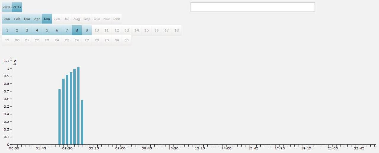

so hat das gestern ausgesehen, nur der nächtliche ww-takt...
2017/20170509192069.jpg

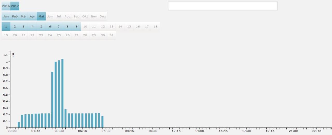

und so vor ein paar tagen mit ein bissl nächtlichem restheizen...
schon genial mit nur 200w die 350m² bude in der übergangszeit zu befeuern ... emoji
2017/2017050995548.jpg
