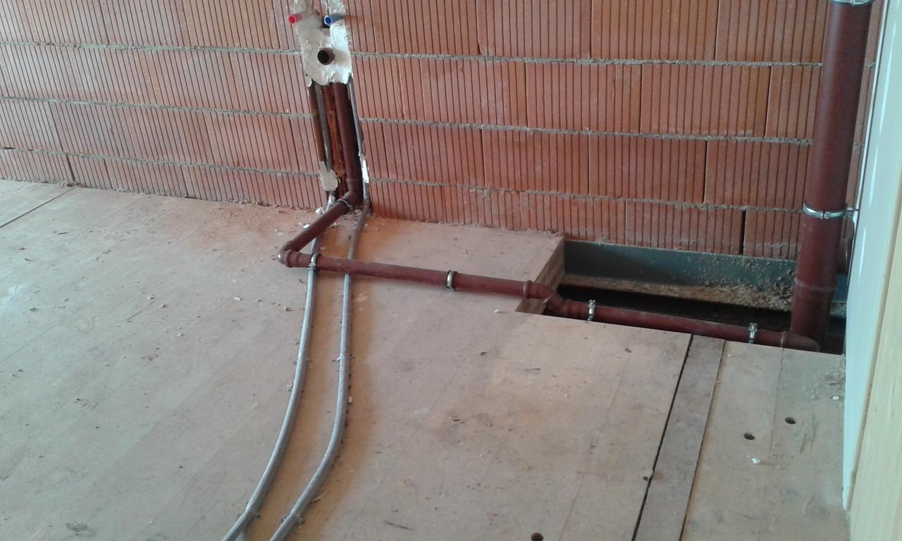

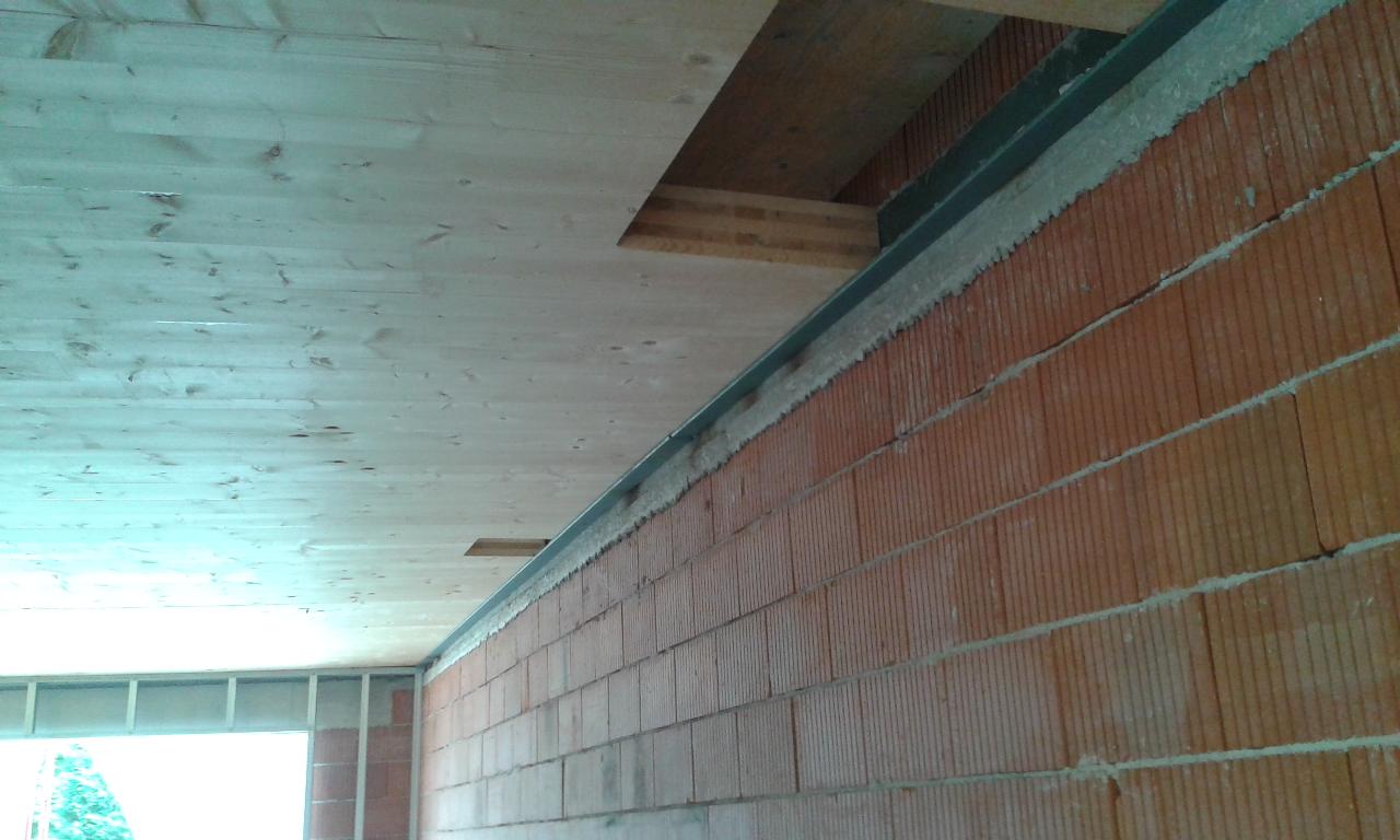

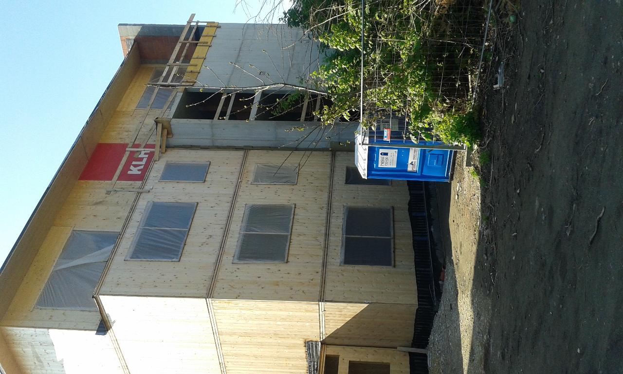

In der Umgebung wird gerade ein totaler Mischbau (3-stöckiges Wohnhaus) errichtet: KLH, Ziegel, Betonwände.... alles nebeneinander, übereinander etc...
Dabei wird doch davon von allen Seiten abgeraten. Ich bin gespannt emoji
Ob sich da Risse auftun werden weil die Materalien unteschiedlich arbeiten?

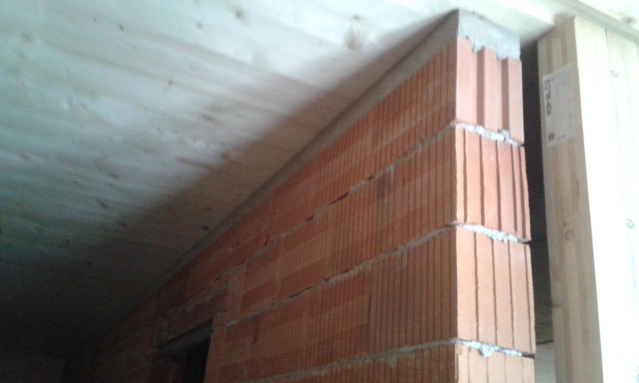

So wie es aussieht, ist das Stiegenhaus aus Beton/Ziegel, davon (durch Steinwolle) thermisch getrennt die Wohnungen aus holz. Warum aber immer wieder Ziegelwände drinnen sind, ist mir nicht klar geworden emoji

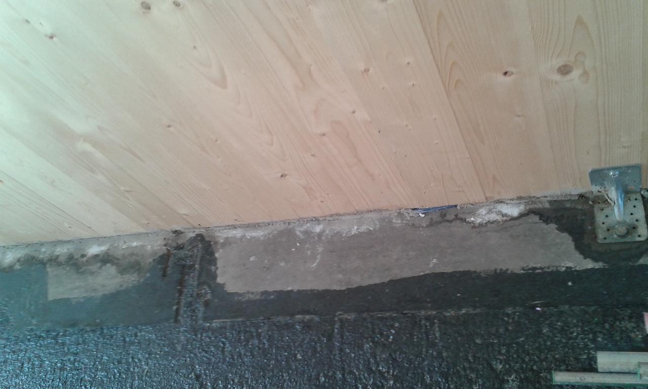

Interessant auch die Abdichtung am Boden: Ist das sowas wie Bauder EKV?

mackica schrieb: Warum aber immer wieder Ziegelwände drinnen sind, ist mir nicht klar geworden
Brandschutzvorschriften?
Ich finde diese Bauweise schwachsinnig.

Man sollte sich halt für ein System entscheiden können. Durch die Mischbauweise ergeben sich unnötige Kosten und Schwachstellen.

Stiegenhaus massiv (Brandschutz Mehrparteienwohnhaus), Rest (Wände, Decke) KLH lasse ich mir noch eingehen, aber Wände Massiv und Zwischen-Decke KLH? ... da kann ich einfach gar keine Vorteile sehen, sondern nur Problemstellen, und Mehrkosten.

Ich gehe davon aus dass die grunde hatten das so zu machen. Kosten?
Klar ist dass sie mit klh schmalere besser gedammte wande zusammenbringen. Was in der stadt wo die grundstuckspreise hoch sind relevant ist.
Ziegelwand als brandschutz? Schallschutz? Statisch?
