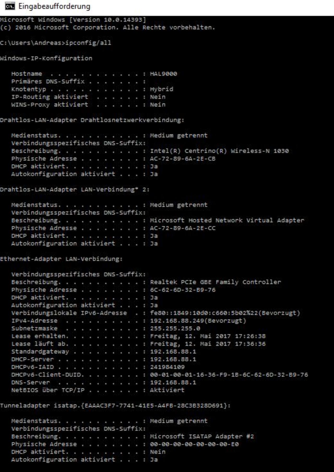

  •  Warrender
7.5.2017  (#8)
Was passiert, wenn du dich direkt mit dem Laptop am Router hängst und in der cmd ipconfig /all eintipps? --> Screenshot posten.

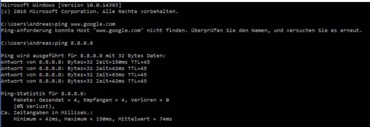

  •  Hansee
7.5.2017  (#10)
Der Tipp von streicher mit dem DNS dürfte der richtige sein.
Bitte stecke dich wieder direkt am Router an, dann mache mal ein command line Fenster auf (Windows Taste + R, in dem kleinen Fenster gibst du dann cmd ein und klickst auf Ausführen).
In der schwarzen Box gibst du ein:
ping www.google.at
Und schau ob du Antwort bekommst, danach
ping 8.8.8.8
Wieder schauen ob Antwort kommt.
Wenn der 2. Befehl (ping 8.8.8.8) ok ist, Browser aufmachen und http://195.58.165.141 eintippen
Danach berichten und deinen LTE Provider nennen, dann können wir die dessen DNS Server raussuchen emoji

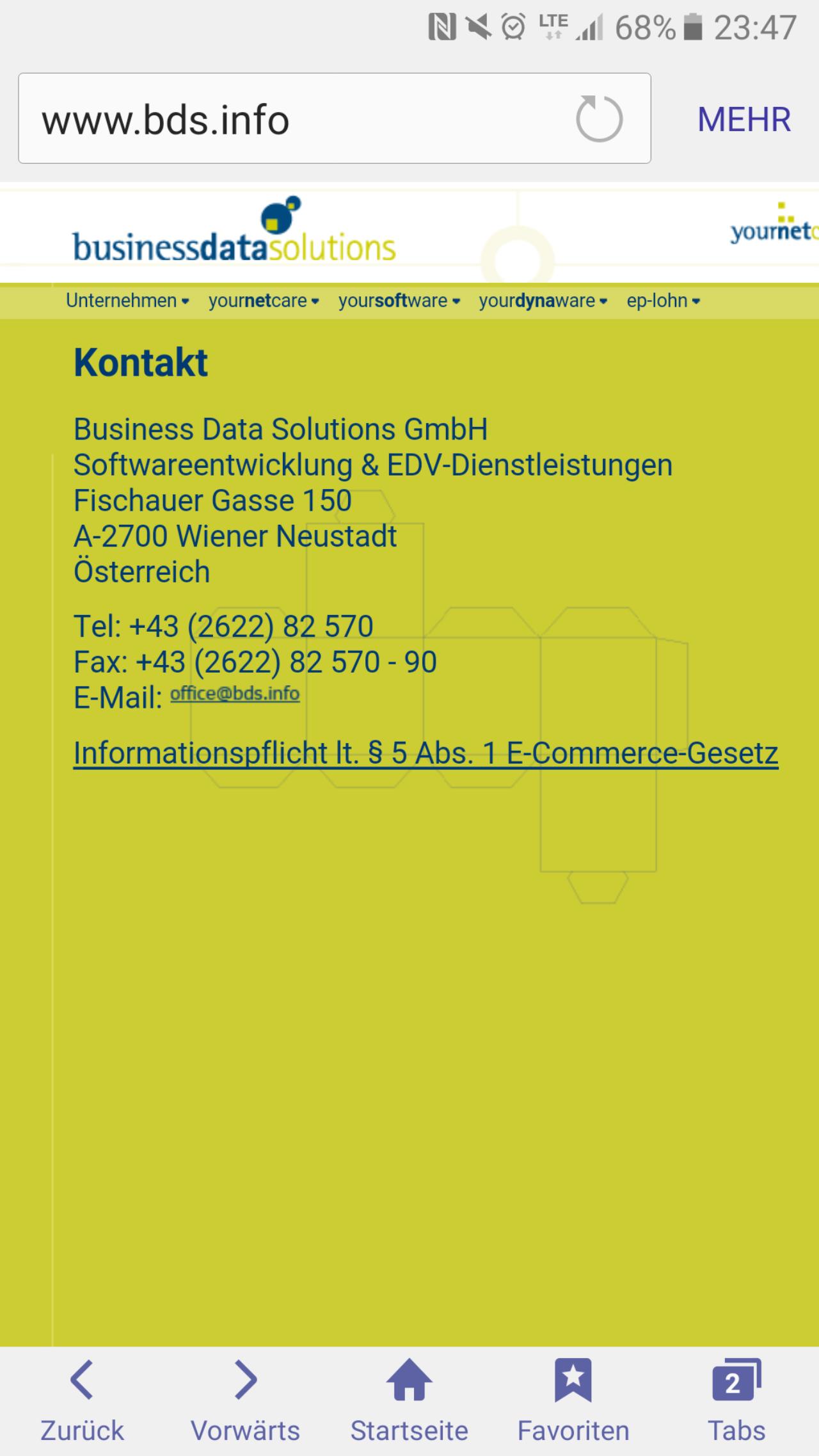

  •  stecri
7.5.2017  (#11)
2017/20170507529799.png
Versuchs hier - kann ich dir guten gewissens weiterempfehlen ☺

@Warrender
2017/20170512907051.jpg

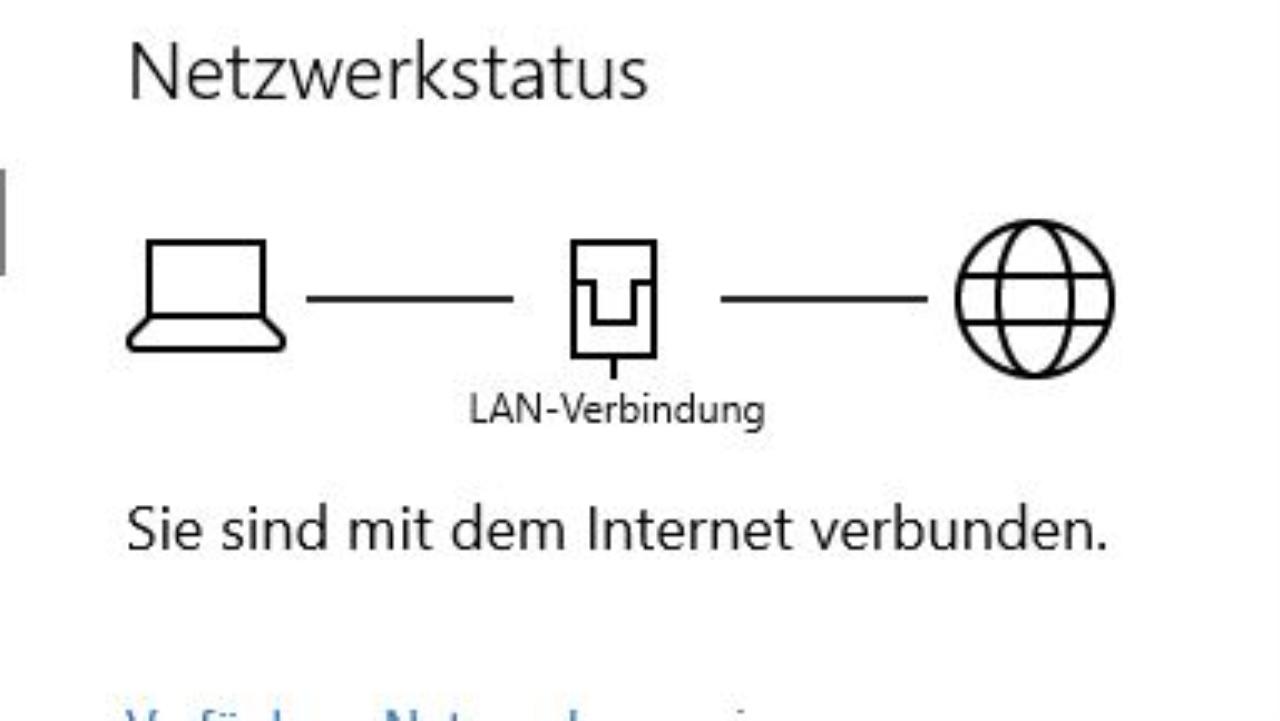

Hier noch der Netzwerkstatus:
2017/20170512223897.jpg
@Hansee
2017/20170512767113.jpg

  •  energiesparhaus
12.5.2017  (#18)
*auch noch einmisch* - man sollte das systematischer angehen.
laut dem letzten screenshot funktioniert der ping auf die IP-Adresse, aber nicht auf die URL. Es liegt also jedenfslls ein DNS Problem vor.
Steigen Sie mal im die Admin-Oberfläche des Routers ein. Irgendwo sollten 2 DNS- Adressen eingetragen sein (in der Art 111.222.33.44). Was steht denn da drinnen?
