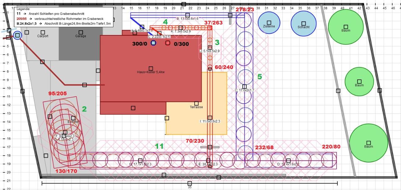

Nach langem hin und her (sorry Arne emoji ), hier unser Verlegungsplan:

12.5.2017  (#14)
oage verlegung... was kanm der an entzugsleistung?
12.5.2017  (#15)
schon okay ... emoji
war eine spannende Planungsentwicklung weil Bauherr und Planer genau wussten was sie wollten und nicht wollten und das nicht das gleiche war ... emoji
Und nach langem feilschen kam dann der Tiefbauer...
Diese Planung erfüllt vor allem 2 Vorgaben: rechte Grundstücksseite Richtung Böschung bleibt frei und es kann im ersten Einsatz vor Aushub Baugrube der Großteil des Kollektors verlegt werden...
Alles Gute mit dem Wetter, drücke die Daumen! bei Regen bitte verschieben oder im worst case neben der Baugrube konfektionieren und von oben reinwerfen...
12.5.2017  (#16)
@uzi, wir reden ja beim RGK RGK [Ringgrabenkollektor] immer der Einfachheit wegen von Heizleistung. Er kann über 10kw und damit viel zu viel angesichts des sehr effizienten Hauses mit KWL KWL [Kontrollierte Wohnraumlüftung]... emoji
12.5.2017  (#17)
ok ja stimmt ja.. wollt nur wissen was da rauskommt, weil er so einen bündelgraben da hat.. so einen Kollektor hab ich vorher noch nicht gsehen...
klar aber reserven sind immer gut und die effizienz der pumpe ist dann auch besser
  •  brink
12.5.2017  (#18)
bis auf die 'vertikalen' anteile ist das ein doppelstock kollektor, richtig?
bin gespannt auf die daten.. emoji
wie da die thermische beeinflussung ist.
wie schnell geht im winter sole-ein runter resp im frühling wie schnell rauf.
resp gibt's schon doppelstocker und daten von solchen?
(bei h1 war nur ein gerader teil zurück tiefergelegt worden)

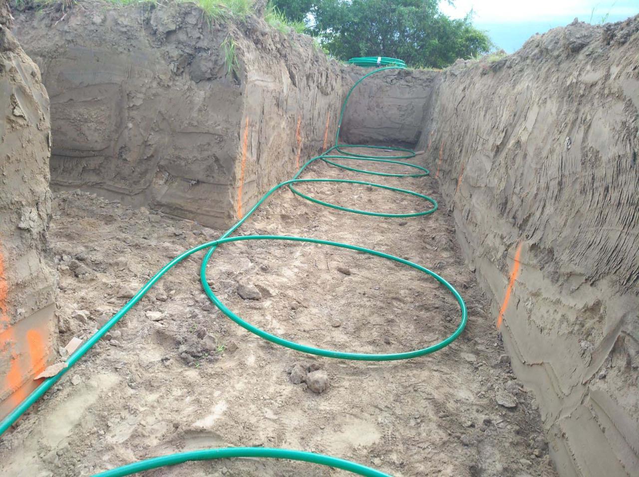

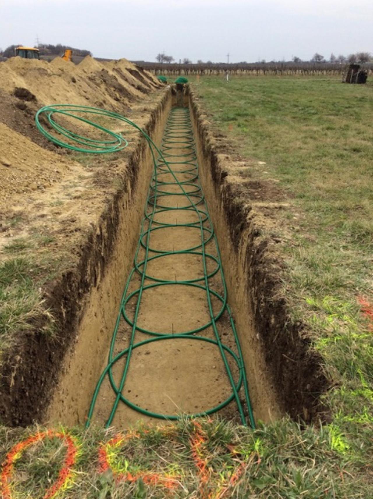

12.5.2017  (#19)
nein sind nur gerade anbindestiche damit das der bagger besser umsetzen kann...
2017/20170512263268.jpg
2moose hat einen echten doppelstocker, h1 eben abschnittsweise...
in D habe ich bei freunden einen reinen doppelstockkollektor gebaut, der geht demnächst in betrieb.
nächsten winter werden wir den loggen und sehen was er kann...
http://www.haustechnikdialog.de/Forum/p/2407558
auf den bin ich ziemlich stolz weil es lange gedauert hat bis mir das grundstück gesagt hat wie der kollektor dort aussehen muß...

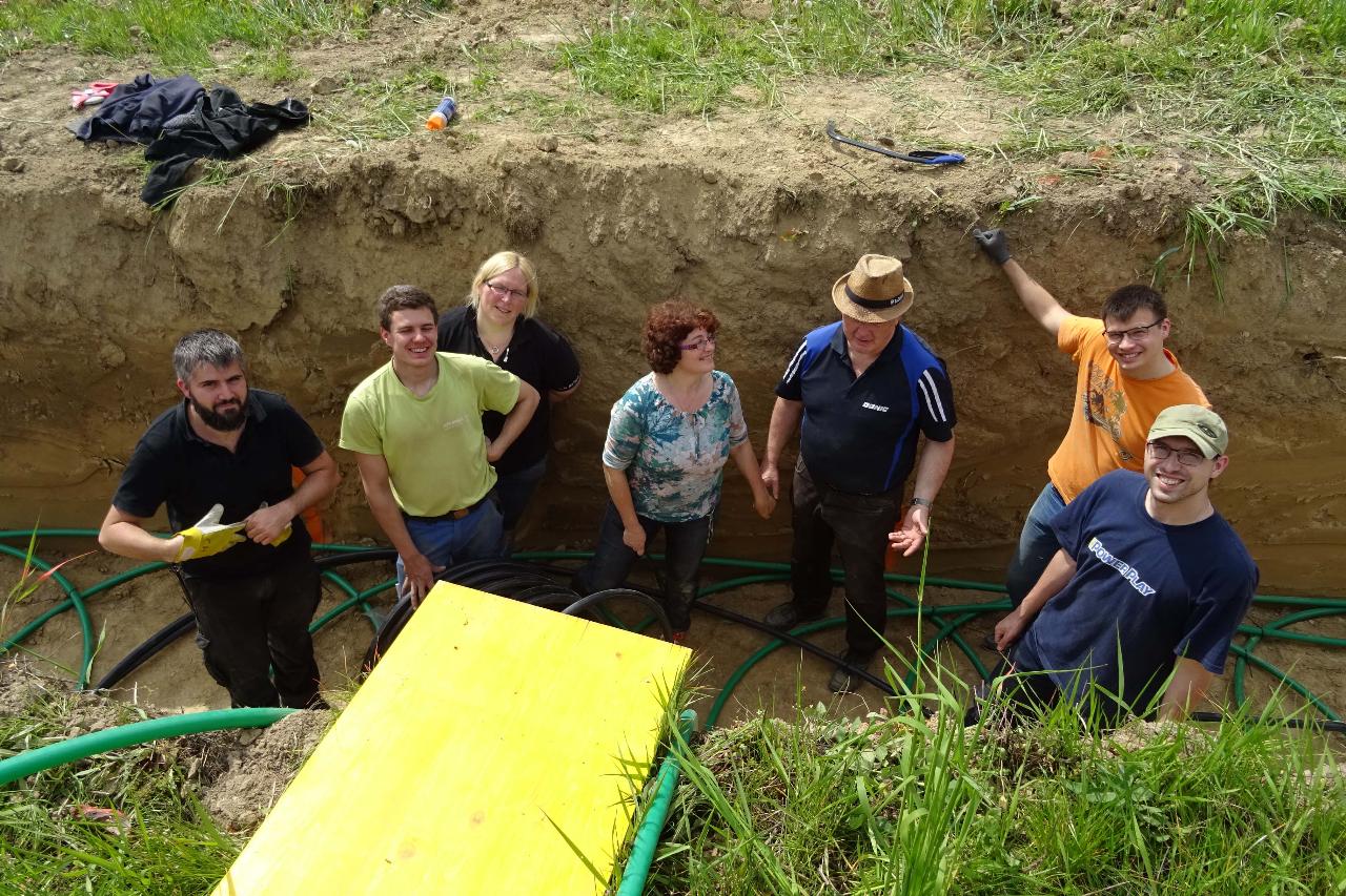

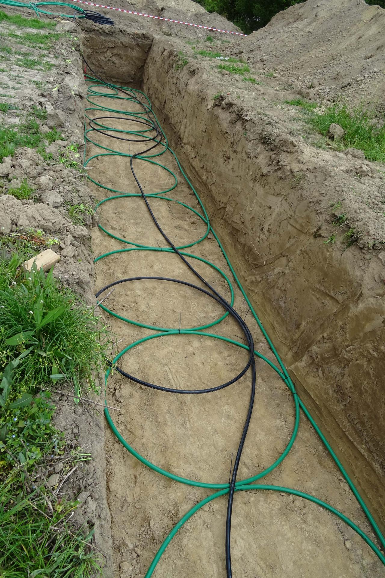

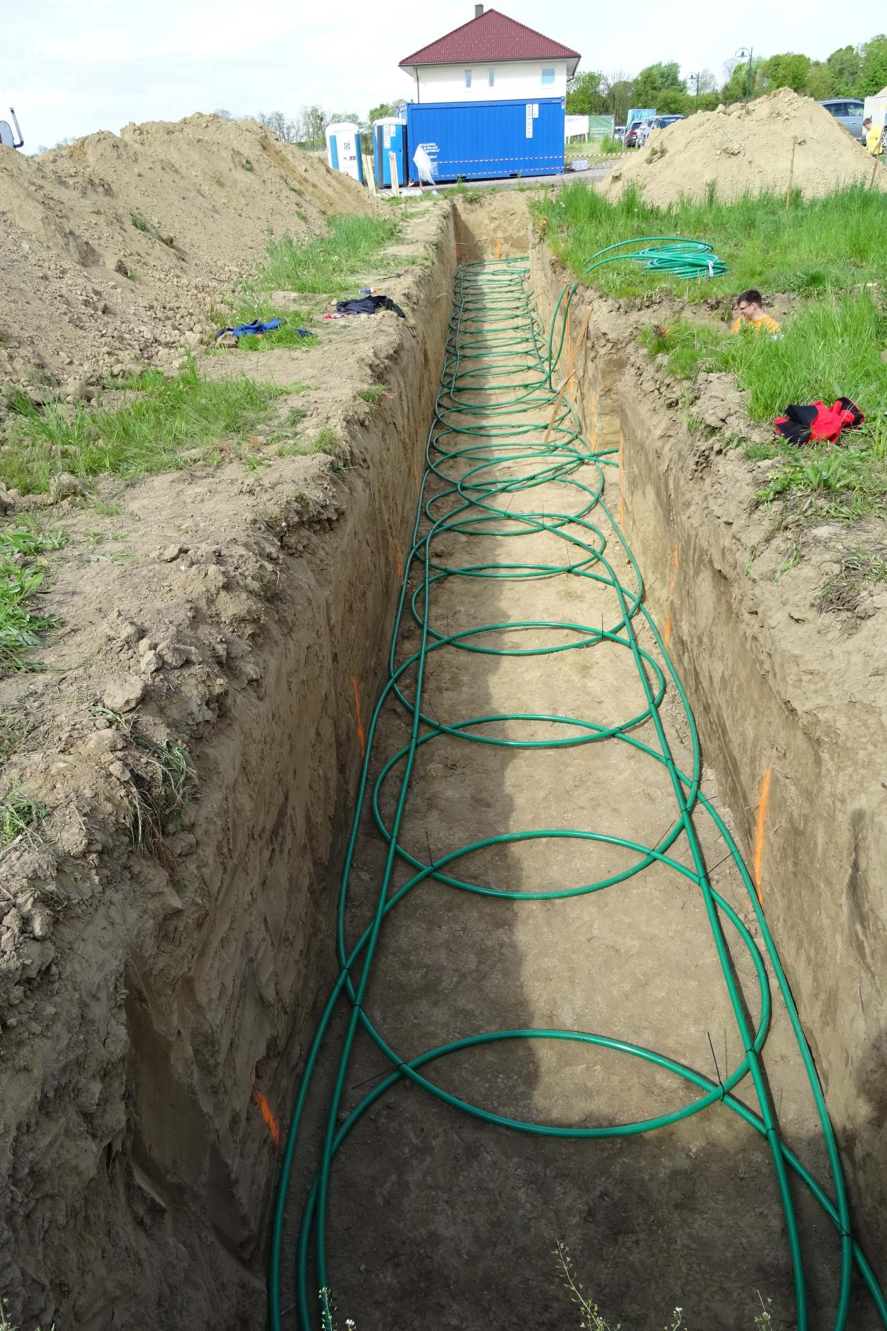

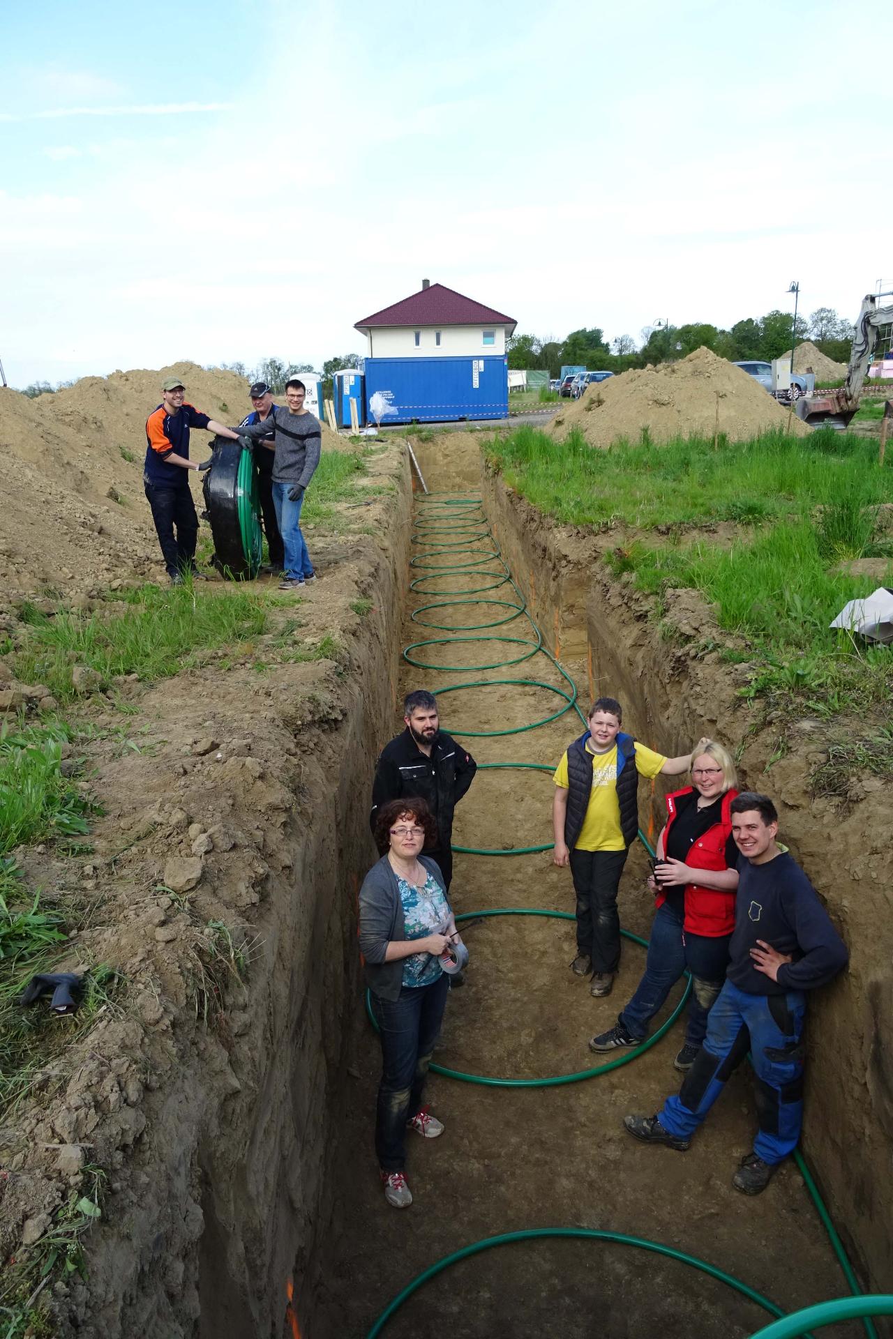

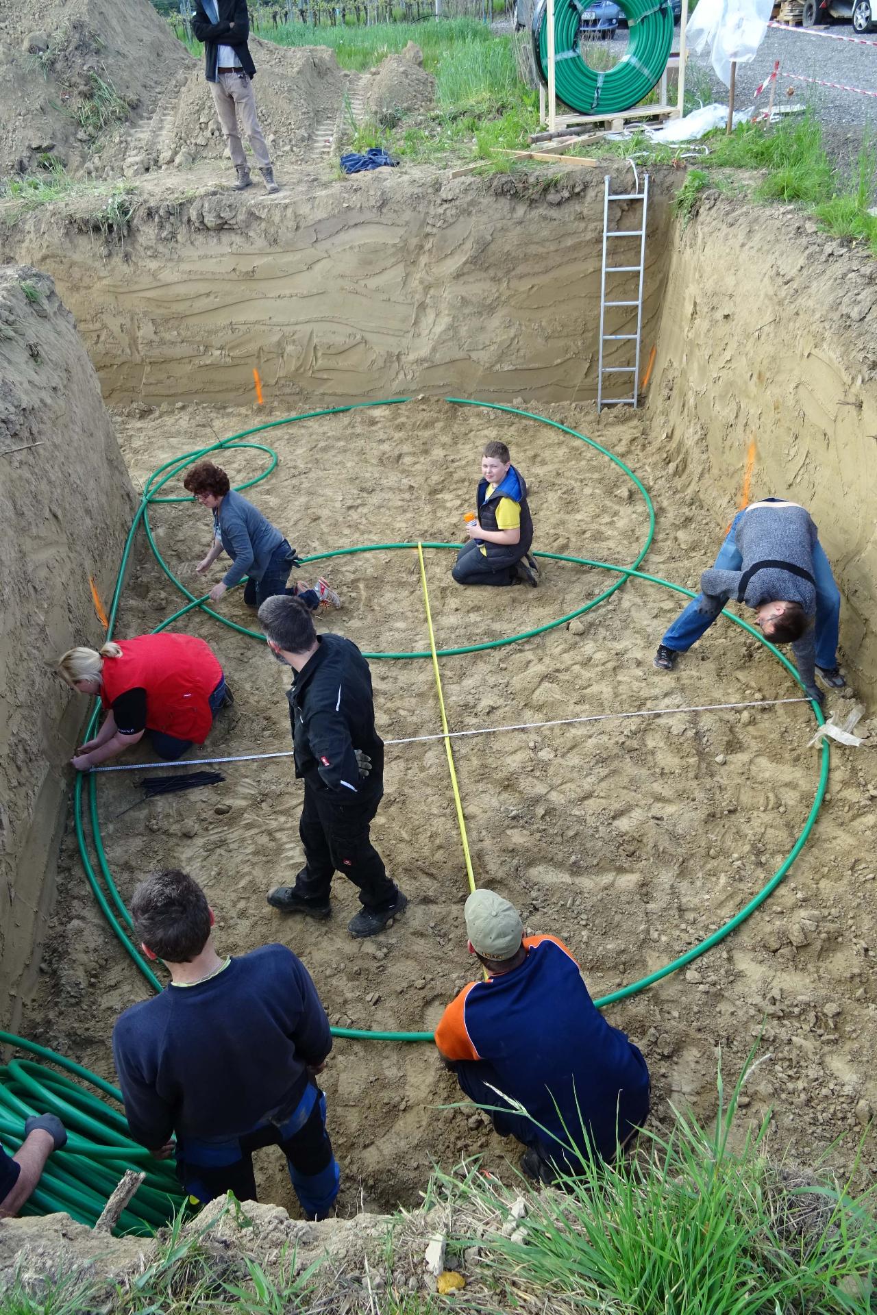

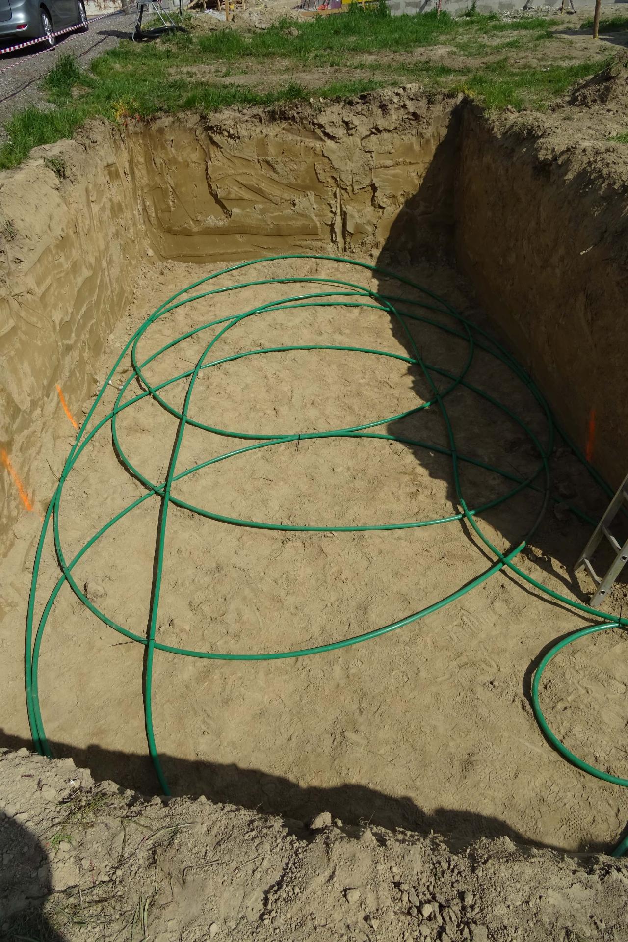

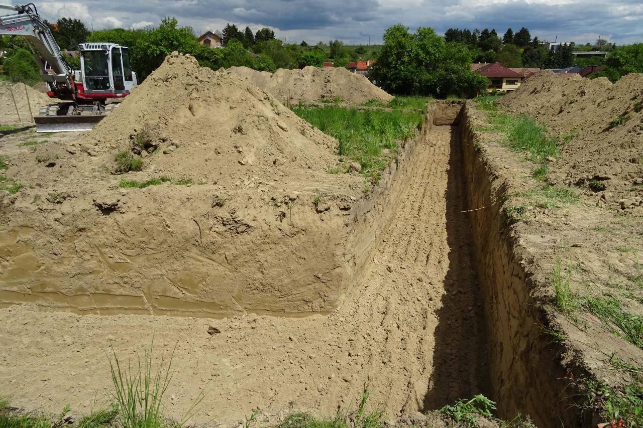

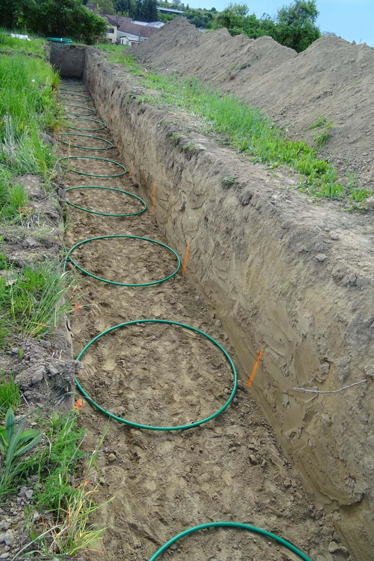

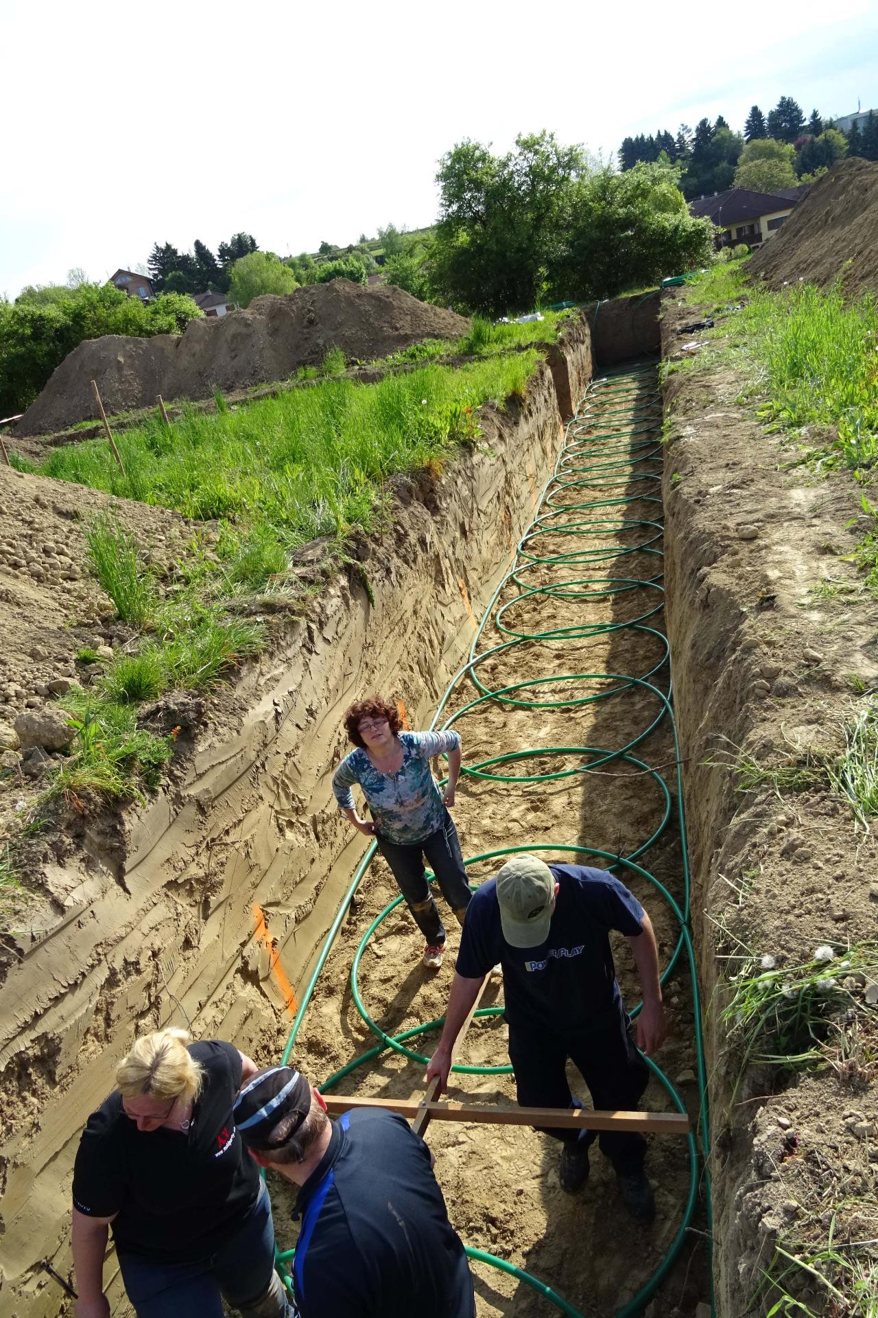

Update:
Unser Ringgrabenkollektor wurde gestern erfolgreich verlegt emoji
Das Wetter war zwar unbeständig doch wir hatten Glück. Der erste kurze und heftige Regenguss war erst um 15:00 Uhr (da haben uns noch 10 Baggerschaufeln beim Zuschütten gefehlt)
Ich möchte nochmals unseren Helfern danken: emoji
manuela02 (zu zweit)
Stoffal02
Dallmal
Michael_84 (leider krank geworden)
Durch die tatkräftige Unterstützung haben wir Heizung und Lüftungsrohr in 3,25h verlegt. emoji
Hier noch einige Eindrücke von der Verlegung:
