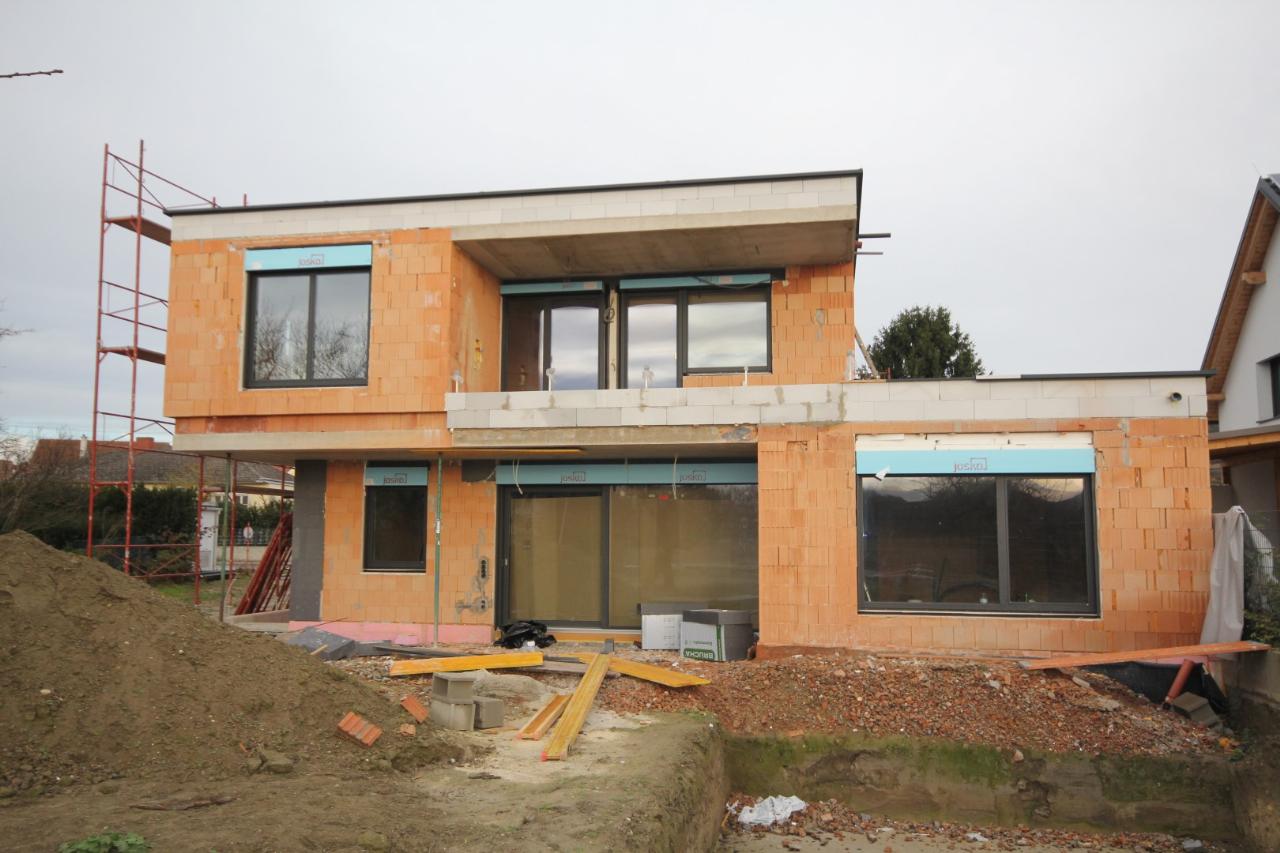

Wir sind mit unserem Rohbau schon sehr fortgeschritten und soll in 4 Wochen die Terrassenplatte vom Baumeister gemacht werden (ca. 80 m²; die Hauptterrasse ist teilweise überdacht, der Pool natürlich nicht). Drauf soll dann ein Drainangemörtel und Steinplatten (ca. 60x30 cm) kommen.
Der Baumeister hat uns hier geraten (bzw. hat er jetzt im Auftrag) die Terrassenplatte mit Drainbeton (ca. 10-15 cm) zu machen, da dies am einfachsten geht (kein Gefälle erforderlich - was ich aber trotzdem haben möchte), am wenigsten Kosten verursacht (keine Bewehrung erforderlich bzw. möglich), das Wasser unter den Platten super wegkann und überhaupt für die Situation am besten ist.

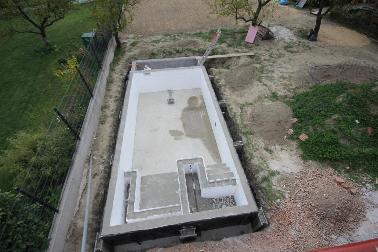

Um den Pool herum haben wir natürlich ausgegraben. Da wurden Schalsteinpfeiler ca. alle 2 m aufgestellt. Der restliche Arbeitsgraben wird mit Ziegel-Recylcling-Material lagenweise verdichtet aufgefüllt.
Der überdachte Teil der Terrasse ist Arbeitsgraben bis zum Keller runter. Hier sind auch 3 Schalsteinpfeiler, rest lagenweise verdichtet mit Recycling-Material.
Der Bereich zwischen Haus und Pool ist gewachsener Boden (hier gibt es keine Schalsteinpfeiler), da hier kein Arbeitsgraben war (kein Keller hier). Daru ist Recyclin-Material verdichtet.

In den Bereichen wo Pfeiler auf gewachsenem Boden errichtet wurden wird es ohne Stahlbetonplatte mit 2,5-3% Gefälle Richtung Entwässerung nicht gehen.
Auf einer Stahlbetonplatte (abgedichtet und ggf. mit Drainagematte) wird Natursteinpflaster idR mittels Drainagebeton verlegt.

Ah... ich hab vergessen zu sagen, dass die Schalsteinpfeiler immer auf eine Fundamentplatten-Erweiterung aufgestellt wurden (auch beim Pool). Die Schalsteine sollten sich also nicht setzen.
Nur ist das genug für den Drainbeton?
