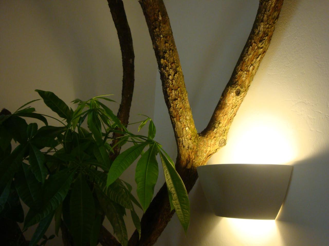

Vorher - Mittig über der Wandleuchte war die Schraube zu Hause. Gut getarnt, verborgen in der Rinde der Dirndl:
