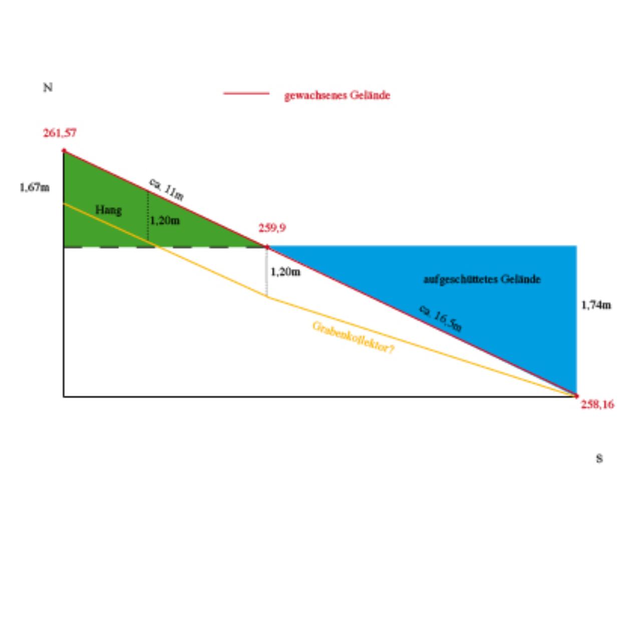

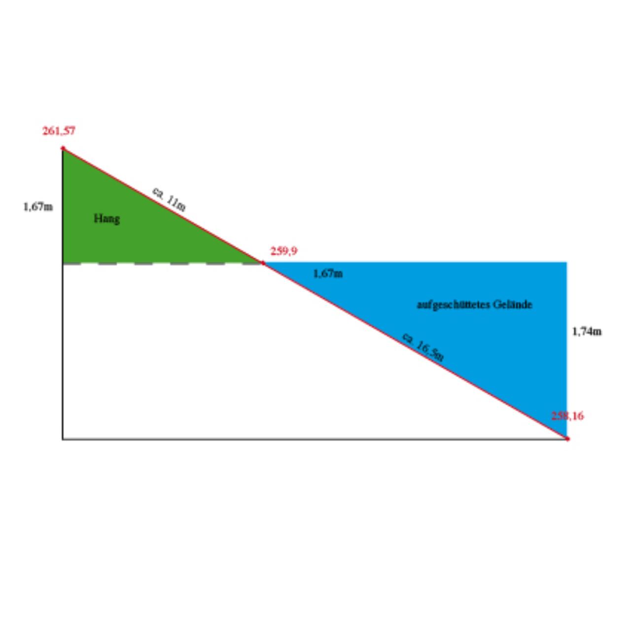

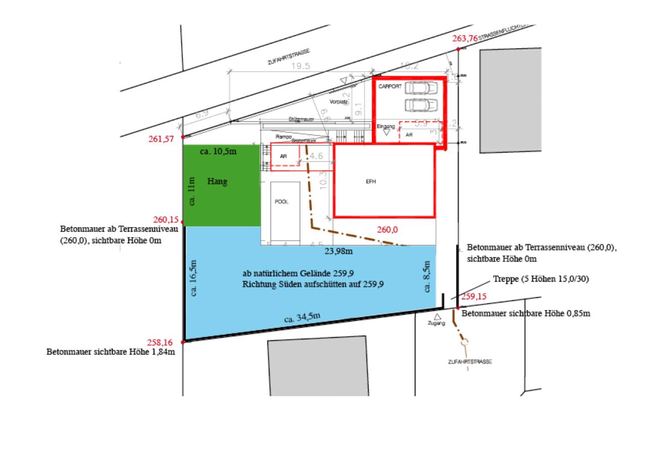

Es wären folgende Vorraussetzungen gegeben: Lt. Energieausweisvorberechnung (es können sich noch geringfügige Änderungen ergeben) beträgt die vorraussichtliche Gebäudeheizlast 7,9 kW, die flächenbezogene Heizlast 27,98 W/m2 BGF (282m2). Ich weiß, ich muss noch eine genaue Heizlastberechnung durch den Installateur durchführen lassen, trotzdem glaube ich reicht für meine grundsätzliche Frage erstmal die Abschätzung durch den Energieausweis (hoffe ich zumindest). Der Boden ist lehmig, das Grundstück ist ein Hanggrundstück mit einem stärkeren Gefälle von Nord nach Süd und einem schwächeren Gefälle von Ost nach West - wo wir auch schon beim Problem sind. Da wir eine relativ große Grundstücksfläche verbaut haben (Grundstücksgröße insgesamt 1194m2), ist lt. Installateur eine normale Flächenkollektorheizung nicht möglich, da zu wenig Platz. Grabenkollektor könnte sich seiner Meinung nach ausgehen, er war sich aber nicht sicher und ich hatte auch nicht das Gefühl, dass er sich diesbezüglich besonders gut auskennt. Allerdings möchten wir das Grundstück z.T. aufschütten. Das Terrassenniveau liegt bei 260,0 - ab natürlichem Gelände 259,9 würden wir gerne Richtung Süden auf 259,9 (also 10 cm unter Terrassenniveau) aufschütten. Zum besseren Verständnis hier Skizzen (die Höhenknoten sind jeweils rot eingezeichnet):

Der blaue Teil würde aufgeschüttet werden, der grüne Teil würde Hang bleiben - beide Teile würden für die Verlegung der Grabenkollektoren zur Verfügung stehen. Allerdings meinte der Installateur, dass wir wenn wir das Gelände aufschütten sowieso keinen Grabenkollektor machen können, da die Kollektoren auf gewachsenem Boden liegen müssen, horizontal, also nicht mit dem Geländeverlauf verlegt werden können und 1,20-1,80 tief liegen müssen. Stimmt das wirklich? Gäbe es trotzdem eine Möglichkeit Grabenkollektoren zu verlegen und würde der Platz ausreichen? Außerdem suche ich einen kompetenten Installateur in NÖ/Wien, der sich mit dem Thema Grabenkollektor wirklich auskennt - selber installieren trauen wir uns nicht zu weil wie gesagt technisch unbegabt emoji . Danke!
