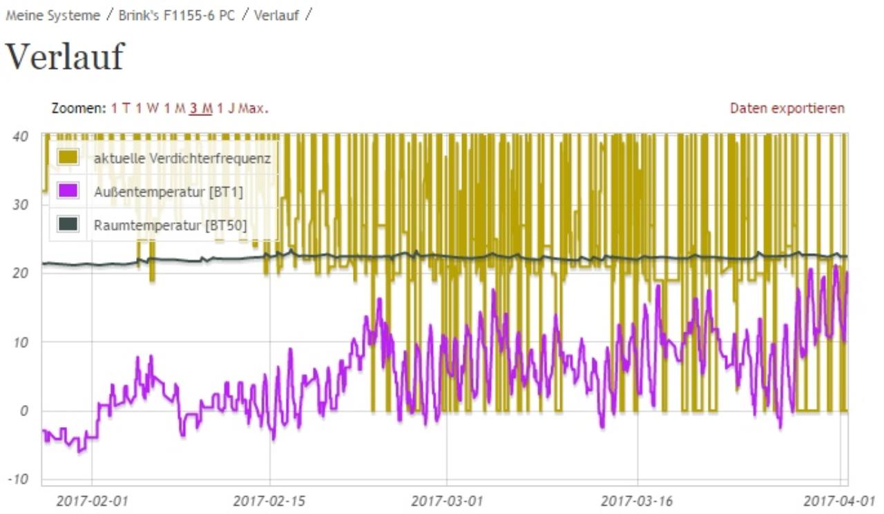

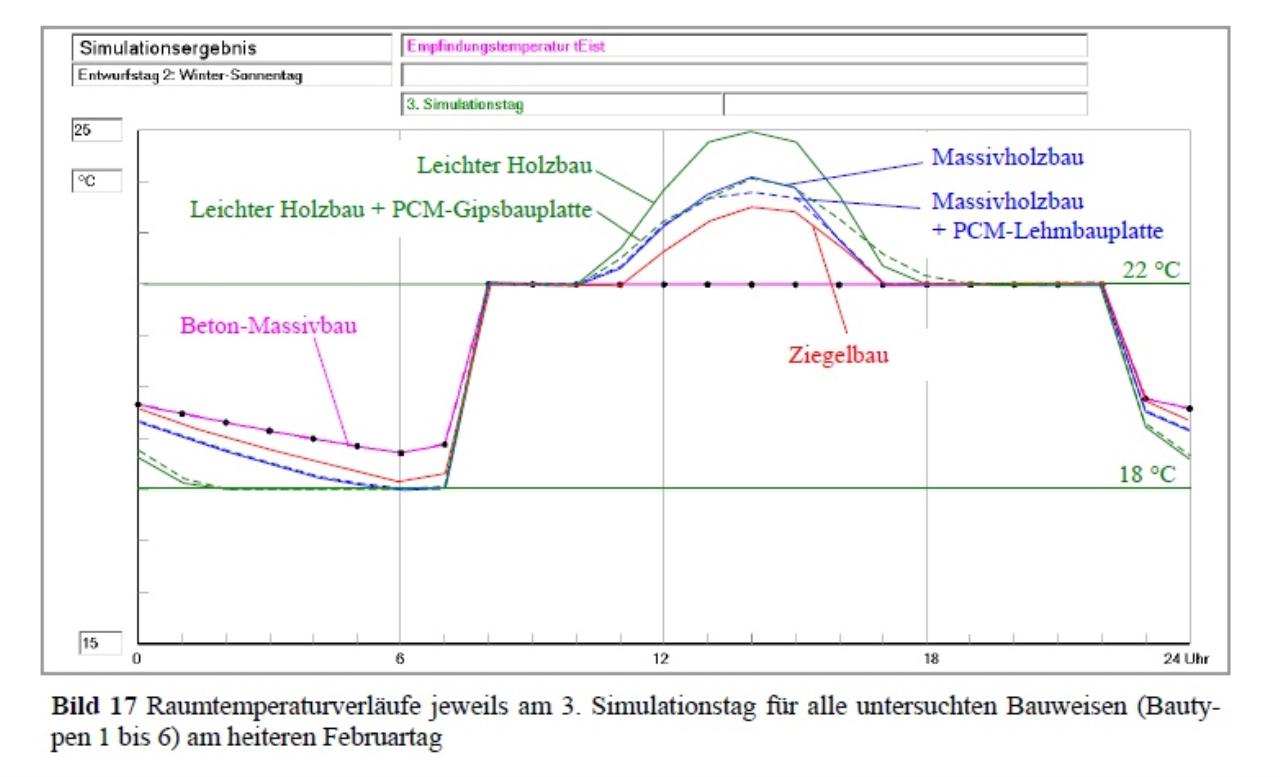

27.4.2017  (#16)
ich habe grad das dokument aufgemacht.
auffallend in der "simulation" realitätsfremde bedingungen:
im februar tag 22°, nacht 18° !?!?!?!?
2017/20170427741399.jpg
fast schon lachhaft dann die folgerung, zb heizlast betonbau:
2017/20170427900564.jpg
hier ekz ~20 niedrigstenergiehaus in ziegel (e/og), beton (kg) bauweise. februar+märz..

mackica schrieb: beste temperaturverhalten
ist wahrscheinlich jetzt nicht temperaturstabilität gemeint, oder?

  •  ap99
27.4.2017  (#18)
brink schrieb: fast schon lachhaft dann die folgerung, zb heizlast betonbau:
Da hast du recht - aufgelegter Elfmeter. Das kommt davon, wenn man was weiter verlinkt, ohne selbst alles ordentlich GELESEN zu haben emoji
