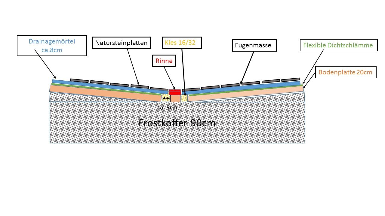

@23dg: Danke für den Auszug. Wie man sieht, sind die Werte für die Wasseraufnahme wenn überhaupt, ja sehr marginal unterschiedlich. Europäischer Granit 0,2 und 0,3, und 0,4 und 0,5 beim asiatischen Granit (G-603). Unter Punkt 2 sind ja deutlich die Ursachen bei Problemen aufgelistet. Zusammengefasst sind es Verlegefehler!! Und nebenbei, ich bin keiner der hinausschreit, kauft chinesische Ware. Meine Natursteine heißen Lusener Gneis, Kanfanar, griechischer Quarzit, Blue Pearl, Verde Marina, Kashmir White, u.s.w.. Wo diese abgebaut werden wissen eh alle. Die Steine für die Gartenmauer kommen aus China. Aber generell halte ich es nach dem Sprichwort: Was wiegts dass hats. @Dean: ich glaube du ortnest den Natursteinen Eigenschaften zu, die diese nicht besitzen. Ein Naturstein ist generell kein wasserdichtes Bauelement (Ausnahme Tonschiefer). Naturstein ist ein Gestaltungselement mit hoher Festigkeit, unverwüstlich in Bezug Feuchte, Kälte, Hitze, UV Bestrahlung, u.s.w.. Wenn du eine wasserdichte Abdeckung für eine Mauer benötigst, dann kommt Naturstein nicht in Frage - es gibt keinen wasserundurchlässigen Naturstein - das ist meine Meinung. Die Fugen sind sowieso nicht wasserdicht (im Winter -15 Grad, im Sommer +45 Grad. Auch eine polierte Granitfensterbank wird auf der Unterseite feucht, wenn diese seeeehr lange Regen ausgestzt ist. Und ja, Sandsteine "saugen" viel mehr - kann bis zu 12% Gewichtsprozente sein. Und hier kannst vieles über Natursteine in Ruhe und neutral nachlesen: Unter Allgemein bekannte Naturstein-Arten sind: http://www.naturstein-information.de/ Gruß |
Danke Kleinermuk für die Info! Um eine Mauerabdeckung geht es bei mir eh nicht, geht um Eingangspodest + Terrasse, um ganz genau zu sein, also Bodenplatten/Stufen. Ich habe mich lediglich gewundert, dass besagter Stein als Mauerabdeckung angeboten wird, vermutlich müsste man dann die Mauer darunter zusätzlich abdichten. Dass ein Naturstein eben ein NATURstein ist, und man mit gewissen Eigenschaften leben muss, ist mir auch klar. In vielen Punkten könnte man die Diskussion mit jener von Parkett vs. Vinyl vergleichen. Wie auch immer, um auf die Eingangsfrage zurück zu kommen, ist Naturstein Betonplatten in Bezug auf Dauerhaftigkeit/Eleganz usw. vorzuziehen, kann man das so sagen? Beim Padang geht es hald, wie schon erwähnt, auch um das Erscheinungsbild/Gefallen. Mir ist schon klar, dass man heimischen Material normalerweise den Vorzug gibt, ich bin aber auch nicht so blauäugig um zu sagen, ich nehme dann einen Stein, der zwar heimisch ist, mir aber nicht gefällt, denn dann dürfte man sich heutzutage ziemlich wenige Konsumgüter vergönnen. Für's reine Gewissen bleibt ja auf den "Warenaustausch" (Gewichtsausgleich, heimische Ware im Gegenzug zurückgeschickt, ...) zu vertrauen. |

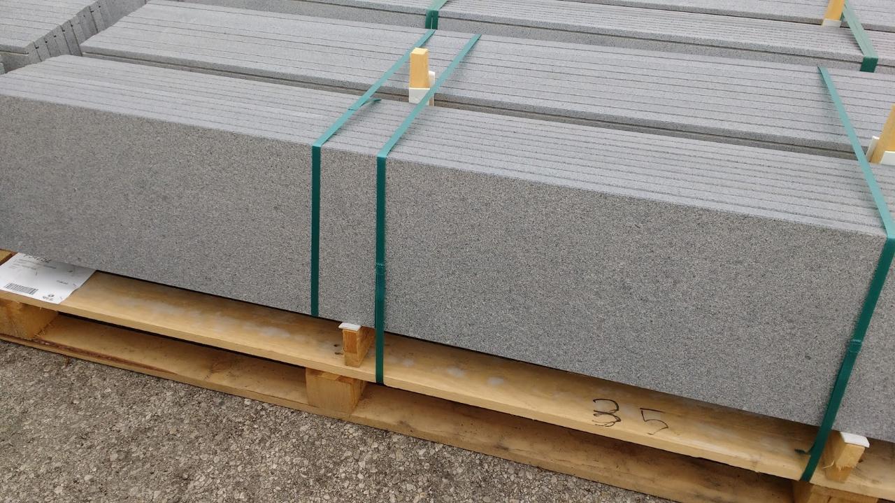

Wir haben den Eingangsberich mit Granit urban grey machen lassen. der Stein ist gebürstet und extrem rutschfest

Wir haben uns ebenfalls für den Padang Dark geflammt entschieden.
Danke Kleinermuk für deine Bestätigung! So ähnlich wie bei dir ist auch mein Aufbau. Der Eingangsbereich ist bereits fertig. Eingangstreppe und Vorplatz ist alles verlegt. Habe das ganze auch Imprägniert. Seit dem saugt er nicht mehr das ganze Wasser auf. Anfangs perlte das Wasser richtig ab. Mit der Zeit wurde der Effekt aber weniger und nun wird die Oberfläche einfach nass und es entstehen stellenweise unterschiedliche Farbänderungen weil es eben nass wird. Wie Wolken. Wenn alles trocken ist, dann merkt man nix. Werde heuer mal die Fläche Kärchern und komplett neu einlassen. Ich glaube ich habe da stellenweise mal mehr und mal weniger Imprägnierung drauf. Deswegen die unterschiedliche Durchnässung. Mal sehen.... Beim Verlegen der Trittstufen ist mir blöderweise eine Dose Re.bull umgekippt. Sofort hat der Stein den Saft eingesagt. Ich war fertig und frustiert. Wollte schon die eine Stufe wegstemmen. Habe mit einem Rinigungsmittel gereinigt was das Zeug hält. Der Fleck war noch da. ABER! Die Zeit heilt alle Wunden. Der Fleck ist dann nach einiger Zeit von selber verschwunden. Soviel zum Thema die Flecken gehen nie weg.... |
