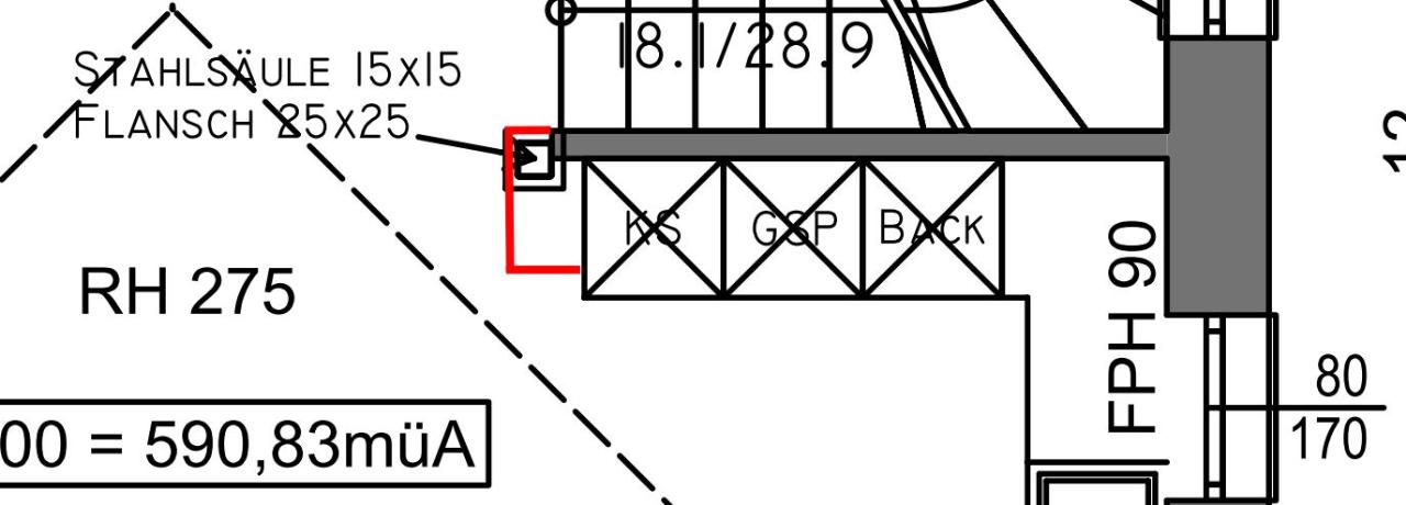

Guten Morgen!
Und zwar stellt sich mir die Frage ob ich eine Rigipswand auf den Rohfußboden stellen kann welche in weiterer Folge dann mit dem Innenputz mit verputzt wird?
Ist die Ausführung möglich?
Aus statischen Gründen haben wir eine Stahlsäule eingebaut und an diese stößt eine 12er Ziegelwand. Nun möchte ich die Säule mit 30mm Rigips (Brandschutz) einpacken und gleich den Abschluss zur Küche herstellen.
2017/20170418473705.jpg
Vielen Dank für eure Hilfe

ich habe eine verputzte rigips wand, kein Problem.
Grundieren, Spachteln / Netzen und dann verputzen.
ich würde nur überlegen anstelle von rigips evtl. fermacell Gipsfaser platten ein zu setzen.

Wird normal mit Heraklith gemacht. Das kannst dann ohne Probleme mitputzen lassen.

Heraklith wird wegen dem Brandschutz nicht funktionieren.
Wobei ich die Säule wegen dem Brandschutz sowieso komplett einpacken muss.
Welche Brandschutzklasse muss/sollte ich einhalten?
