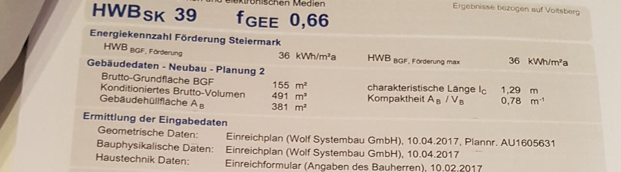

Bei uns ist gerade der Energieausweis fertig geworden.
Mittlerer U-Wert 0.19
U-Wert Fundamentplatte= 0.14 (mit 12cm XPS)
Wir erreichen schon den angestrebten HWB von 36 den wir für die Förderung brauchen.
Nun stelle ich mir trotzdem die Frage ob wir die Dämmung unter der Fundamentplatte "Freiwillig" verbessern z.b. auf 20cm um den U-Wert und damit unsere Heizlast zu verbessern.
Zahlt sich das aus?

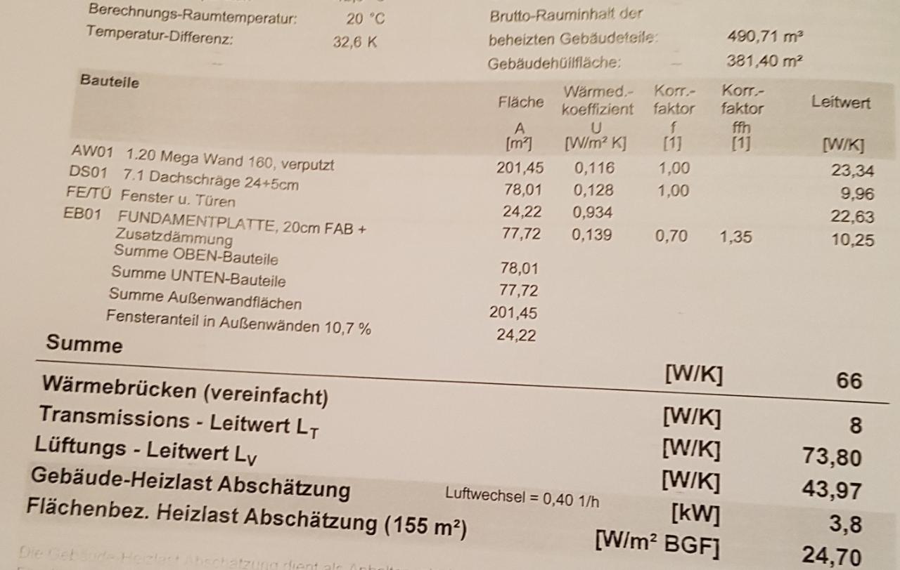

Nadine schrieb: U-Wert Fundamentplatte= 0.14 (mit 12cm XPS)
Dann mußt du auf der Bodenplatte auch noch einiges an Dämmung haben, denn nur mit 12 cm XPS geht sich dieser u-Wert nicht aus.
Kannst du den gesamten Fussbodenaufbau posten?

Kurz im U-Wert Rechner deine Daten eingegeben. Mit 20cm XPS unterhalb kommt ein U-Wert von 0,108 raus. Inwieweit sich die Heizlast dadurch verbessert kann ich nicht sagen. Wahrscheinlich ändert sich da sich nicht viel.
  •  Nadine
14.4.2017  (#6)
Danke für die Info, dann wird sich die Investition wohl nicht auszahlen..
